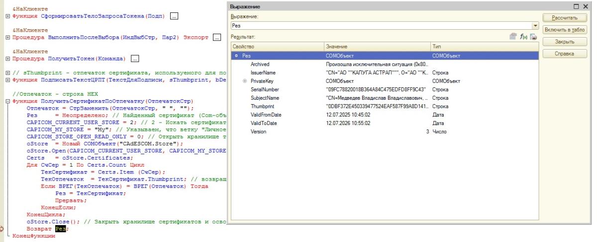

Вообще-то я застарелый клюшечник, но, эта тема:
Где посмотреть значение атрибута КоличествоЕдиницУпотребления (для частичного выбытия)?
как-то "сподвигла меня на подвиги" :-)))
Решил написать нечто подобное тому, что у меня в рабочей конфе семерки, для типовых 8.Х...
И даже, что-то получилось:
С самим отчетом то особых проблем не возникло, работает.

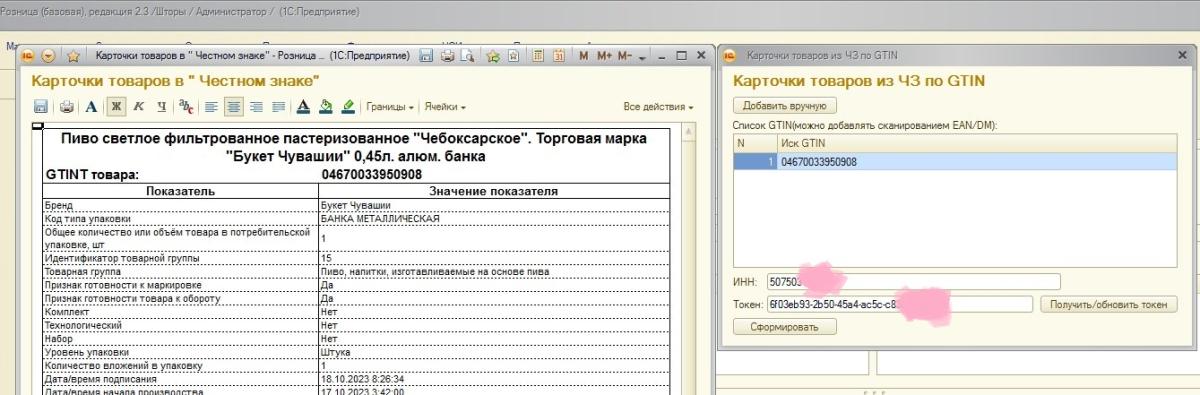

Но, для доступа в ЧЗ требуется получить токен...
На скриншоте, токен полученный в 7.7, просто вставлен в соответствующее поле.
Алгоритм его получения мне понятен и в 7.7 я его успешно использую, а тут столкнулся с проблемой подписания строки данных.
В 7.7 я использую джава-скрипты и CadesCom... Все давно и успешно работает.
Думал, что в восьмерке будет проще - всетаки для работы с ЭЦП есть встроенные штатные объекты.
А оказалось - фигвам...
В принципе, получение нужного сертификата из хранилища винды, и само подписание - я освоил, и даже как-то работает.
НО!!! На выходе получается ЭЦП "не в том формате", как нужно ЧЗ... И ни какими параметрами изменить это не получается...

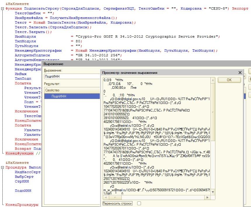

Сам фрагмент модуля:
&НаКлиенте
Функция ПодписатьСтроку(СтрокаДляПодписи, СертификатЭЦП, ТекстОшибки = "", Кодировка = "CESU-8") Экспорт
	ТекстОшибки = "";
	ИмяВремФайла = ПолучитьИмяВременногоФайла();
	Текст = Новый ЗаписьТекста(ИмяВремФайла, Кодировка);
	Текст.Записать(СтрокаДляПодписи);
	Текст.Закрыть();
	ИмяМодуля				= "Crypto-Pro GOST R 34.10-2012 Cryptographic Service Provider";
	ТипМодуля				= 80;
	ПутьМодуля				= "";
	МенеджерКриптографии 	= Новый МенеджерКриптографии(ИмяМодуля, ПутьМодуля, ТипМодуля);
	АлгоритмПодписи 		= "GR 34.10-2012 256";
	АлгоритмХеширования	 = "GR 34.11-2012 256";
	МенеджерКриптографии.АлгоритмПодписи 		= АлгоритмПодписи;
	МенеджерКриптографии.АлгоритмХеширования	= АлгоритмХеширования;
	ИмВых		= СтрЗаменить(ИмяВремФайла, ".tmp", ".sig");
	ТипПодп 	= ПолТипПодписи();
	Попытка
		Результат =  МенеджерКриптографии.Подписать(ИмяВремФайла, ИмВых, СертификатЭЦП, ТипПодп);
		ЧтениеТекста = Новый ЧтениеТекста;
		ЧтениеТекста.Открыть(ИмВых);
		Подп = ЧтениеТекста.Прочитать();
		ЧтениеТекста.Закрыть();
	Исключение
		ТекстОшибки = ОписаниеОшибки();
	КонецПопытки;
	Попытка
		УдалитьФайлы(ИмяВремФайла);
		УдалитьФайлы(ИмВых);
	Исключение
	КонецПопытки;
	Возврат Подп;
КонецФункции // ПодписатьСтроку()
&НаКлиенте
Процедура ВыполнитьПослеВыбора(ИндВыбСтр, Пар2) Экспорт
	ИндМассСерт	= ИндВыбСтр;
	ВыбрСерт 	= СпСерт.Получить(ИндМассСерт);
	СтрИНН 		= СокрЛП(ИНН);
	ПодпИНН		= ПодписатьСтроку(СтрИНН, ВыбрСерт);
КонецПроцедуры

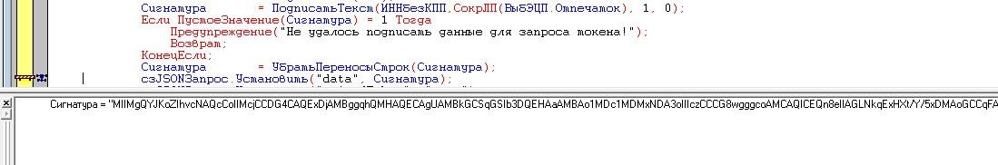

На выходе получаю:

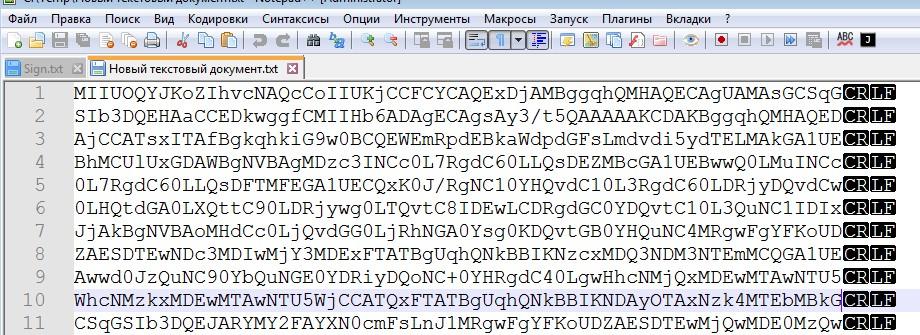

В семерке так:
Формат явно другой...
Но, что самое интересное - если оба файла сохранить и проверить ЭЦП с помощью "Инструментов КриптоПро", то подпись валидная! :-)))
Но, боюсь, что ЧЗ в таком виде ее не примет...
Как получить ЭЦП в правильном формате?

Попробовал перед подписанием закодировать ИНН в Basa64... Да, конечно это получается далеко не строка цифр.
Но, на выходе подпись в таком-же формате...
ЧЗ не понимает такой формат, проверил.
Сам запрос токена отрабатывает, если ему подсунуть правильную ЭЦП из файла, токен прилетает.
И если закодировать готовую ЭЦП после МенеджераКриптографии в Basa64, файл становится визуально похожим на правильный, но ЧЗ с ним 403 возвращает, подпись не валидна...

Хм...
Как минимум, переносы строк лишние(это на скриншоте из восьмерки):
В 7.7 у меня отдельная функция была УбратьПереносыСтрок, там вся ЭЦП одной длинной строкой...
Тут отдельными строками-блоками.
Но, все равно содержание разное, судя по началу и концу...
Не знаю, насколько это критично...

Пока, так сделал:
Подп = СтрЗаменить(Подп, Символ(10), "");
Подп = СтрЗаменить(Подп, Символ(13), "");
Переносы то убрались, ЭЦП одной строкой, но, ЧЗ не принимает ее, так-же 403...

21 MWWRuza
30.10.25
Вообще, менеджер отрабатывает и с двоичными данными на входе, и с именем временного файла:
ВходящиеДвоичныеДанные = ПолучитьДвоичныеДанныеИзСтроки(СтрокаДляПодписи);
ПодпБин =  МенеджерКриптографии.Подписать(ВходящиеДвоичныеДанные, Неопределено, СертификатЭЦП, ТипПодп);
// ПодпБин =  МенеджерКриптографии.Подписать(ИмяВремФайла, Неопределено, СертификатЭЦП, ТипПодп);
Но, на результат это не влияет.

Вот, сертификат 1С:
А вот, сертификат КриптоПро:
Конечно у них типы разные, CADESCOM ждет COMобъект, а получает вместо этого "что-то не понятное от 1С" - "СертификатКриптографии", отсюда и ошибка несоответствия типов... Может и можно как-то преобразовать Сертификат 1С в COMобъект, который схавает CADESCOM, но оно того не стоит... Уберу при настроениии получение сертификата через МенеджерКриптографии, оставлю только CADESCOM...

//Отпечаток - строка HEX
Функция ПолучитьСертификатПоОтпечатку(ОтпечатокСтр)
	Отпечаток = СтрЗаменить(ОтпечатокСтр, " ", "");
	Рез 	= Неопределено; // Найденный сертификат (Com-объект)
	CAPICOM_CURRENT_USER_STORE = 2; // 2 - Искать сертификат в ветке "Личное" хранилища.
	CAPICOM_MY_STORE = "My"; // Указываем, что ветку "Личное" берем из хранилища текущего пользователя
	CAPICOM_STORE_OPEN_READ_ONLY = 0; // Открыть хранилище только на чтение
	oStore 	= Новый COMОбъект("CAdESCOM.Store");
	oStore.Open(CAPICOM_CURRENT_USER_STORE, CAPICOM_MY_STORE, CAPICOM_STORE_OPEN_READ_ONLY); // Открыть хранилище сертификатов
	Certs 	= oStore.Certificates;
	Для СчСер = 1 По Certs.Count Цикл
		ТекСертификат = Certs.Item (СчСер);
		ТекОтпечаток  = ТекСертификат.Thumbprint; // возвращается отпечаток в шестнадцатеричном виде
		Если ВРЕГ(ТекОтпечаток) = ВРЕГ(Отпечаток) Тогда
			Рез = ТекСертификат;
			Прервать;
	КонецЦикла;
	oStore.Close(); // Закрыть хранилище сертификатов и освободить объект
	Возврат Рез;
КонецФункции

(40) Ну, будут глюки с CADESCOM - переделаю, как с менеджера переделал... Пока работает, и пусть.
По (34), Сообщениям, не подскажешь?

(51) Конечно. И сертификат в справочнике пользователей есть. Если бы это для встройки в рабочую конфу делалось, то и проблем бы не было...
А эта "игрушка", отчетик, который можно запустить из любой конфы, связка с типовыми только по сканеру через БПО который...
Остальное все свое.
(52) ну, это само собой:
ДатаОконч   = ТекСертификат.ValidToDate;
Если ДатаОконч > ТекущаяДата Тогда
Только тогда добавляется в список.
PS Добавил к карточкам по GTIN, еще инфу по марам:
Ну, а чего не сделать - токен есть, только еще один запрос и ПФ прикрутить :-)
