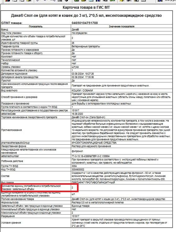

        (5) Я думаю, Вам это мало чем поможет, где такое сформировать в Вашей программе, я понятия не имею...
 Но, у меня - есть, вот:  Но, это моя самописка на 7.7... Для Вас одна полезная информация из этого - в ответе на запрос карточки товара по GTIN - эта информация(и много другой) - есть. Как ее увидеть в типовой конфе - ищите... Наверняка должно где-то нечто похожее формироваться. А если нет, то минус разрабом этой кофы, тогда самим писать, если это реально нужно Вам... | |||

        (7) Ну, откуда... Оттуда-же, откуда и вся остальная инфа - из ЧЗ запросом по TrueAPI.
 Конкретно этот запрос - "/product/info". Тип запроса - POST. Читайте описание TrueAPI... Там все есть. По этому запросу - на входе, в тело запроса, JSON со списком GTIN, на выходе - JSON с информацией по списку карточек. Авторизация по токену, получаемому с помощью КЭП, так-же методами TrueAPI. | |||

        (7) это где-то в самом ЧестномЗнаке есть
 Конечно есть... Иначе, откуда-бы она прилетела мне... Вопрос, можно ли ее где-то увидеть в ЛК без API... Тут, я х.з... Не знаю, наверняка где-то есть, хотя не сильно удивлюсь, если и нет :-) | |||
