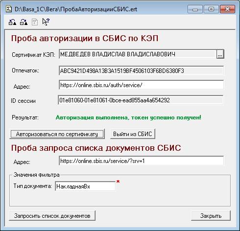

"Решил - а почему-бы так-же, как у меня ЭДО лайт сделан, СБИС туда не вкорячить?
Пока авторизацию и получение токена сделал, без их компоненты СДК, просто на https запросе, через карлика естественно :-)
Теперь надо придумать, как документы потестить(у меня там нет ничего естественно, я его только сегодня зарегил), есть свой аккаунт Диадока, но тариф бесплатный, и даже хоть и есть на нем 50 исходящих в квартал, можно было-бы самому себе что-нибудь послать, но по роумингу скорее всего не отправит, эта фишка доступна только на платных тарифах..."

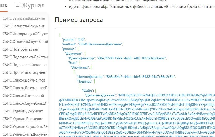

На текущий момент сделана авторизация, получение ID сессии по КЭП, все работает:
А вот дальше - застрял... Целый день сегодня бьюсь, и не в какую...

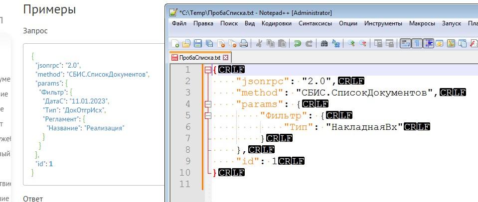

Пытаюсь получить список документов с сервера, сам запрос такой:
Отличий не вижу, кроме параметра - у них в примере даты, у меня тип документов(по талмуду только он обязательный, остальные можно опустить).
Получаю в ответе:
"Ошибка {"jsonrpc":"2.0","error":{"code":-32700,"message":"","details":"Error while decoding the request","type":"error","data":{"classid":"{f4101a18-9ea7-447d-9f98-9a951643f9f0}","error_code":-1,"addinfo":null}},"id":null}"
Типа ошибка декодирования запроса... Кодировки запроса пробовал и в UTF-8 и в Windows-1251, разницы в ошибке нет...
Не понимаю, что я не так делаю...
Кто разбирался с этим, подскажите, дайте толчек, дальше я уже сам как нибудь :-)
1 sdf
08.01.24
у СБИС нет типа документа НакладнаяВх. может ДокОтгрВх ? https://sbis.ru/help/integration/catalog/guide#1
2 MWWRuza
08.01.24
(1) Да, все верно сделал: "ФактураВх" и получил:
"{"jsonrpc":"2.0","result":{"Документ":[],"Навигация":{"ЕстьЕще":"Нет","РазмерСтраницы":"25","Страница":"0"}},"id":1}"
Все верно. Даже не знаю, откуда я "НакладнаяВх" вычитал, много "писанины" перелопатил, уже сейчас и не вспомню... Но, откуда-то скопировал, не руками-же я его писал :-) ...

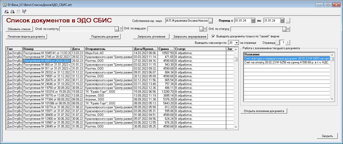

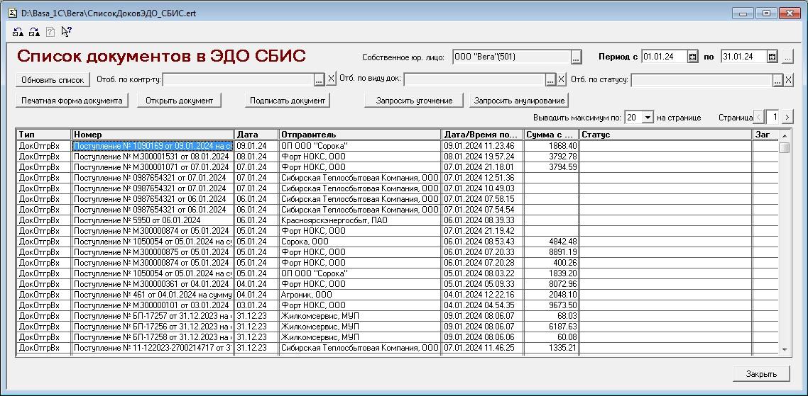

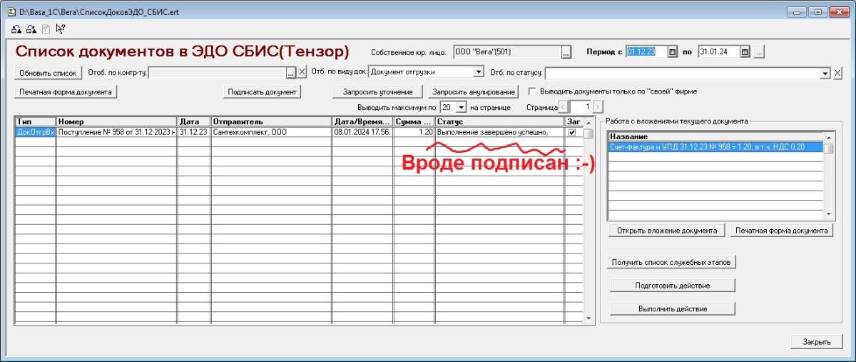

6 MWWRuza
08.01.24
Пока так:
На большее сил пока нет, завтра продолжу...

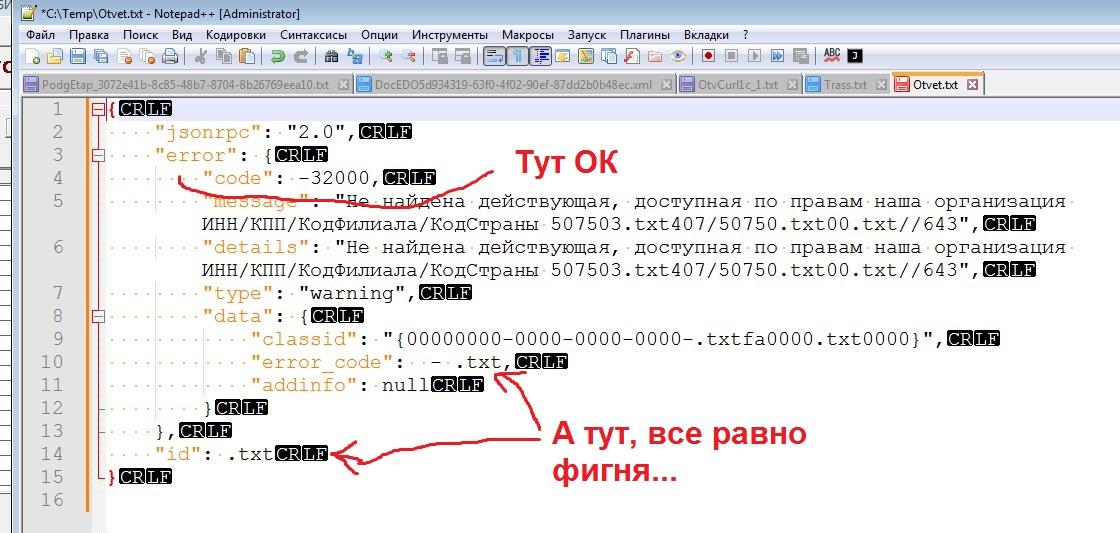

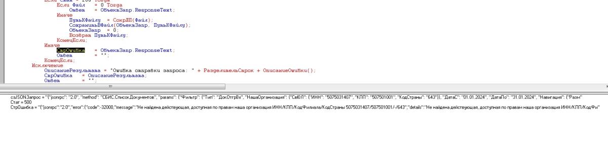

И еще не понятно...
Что такое - "НашаОрганизация" - ???
Мы, как получатель???
Если так, то почему в файле JSON, загруженном из СБИС по ИД_Сессии, в свою очередь полученному по КЭП, кого только нет??? Десяток разных фирм в этом теге... Как так может быть?
Или там идет какая-то привязка не к КЭП, а к какому-то "абстрактному" пользователю(подозреваю, что это может быть какая то бух на оутсорсе, ведущая несколько предпринимателей) - ???
Такое вообще в ЭДО возможно?
Странно.
21 АгентБезопасной Нацио
09.01.24
(20) в СБИС на один логин могут приходить документы для кучи организаций, привязанных к этому логину. А вот подпись - сработает только для документов той организации, на кого она выпущена.
22 АгентБезопасной Нацио
09.01.24
(19) Контур "унутре" тоже отличается.
в каждой избушке свои погремушки...©
23 MWWRuza
09.01.24
(21) Ясно, спасибо!
Сейчас отбор по "своему" ИНН сделаю, пользователь, сидящий на оутсорсе в Красноярске,  меня не интересует... И я и конкретный клиент, в Московской обл. Если ей надо, в ЛК она и так все увидит, а меня интересует только ЭДО по API конкретного ИП.
(22) Ну... Контур, тоже можно было-бы сделать. Но, не буду - нет у меня клиентов сидящих на Контуре, и готовых платить 13000 в год всего-лишь за доступ к API. Пешком, через файл скачанный из ЛК загрузят(это все работает и давно, я с этого начинал "знакомство" с ЭДО).

25 MWWRuza
10.01.24
(24) Да, уже столкнулся, спасибо. В ЭДО лайт такого нет, там всегда один документ - одна его XML, так как обмен неформализованными документами у них не поддержан, на то он и "лайт".
Здесь же, попадаются документы с кучей вложений(как я выше уже писал - например параллельный с ЕГАИС ДО), и в каждом своя XML может быть... Сначала ломал голову, как автоматом загружать нужное, но, наверное доверить выбор пользователю через вторую табличку будет правильнее.
26 MWWRuza
10.01.24
В общем, на ваш суд, если кому-то это еще интересно, выношу видео, коротенькое, меньше 2-ух минут, как сейчас это у меня работает. Оно в облаке майл.ру, поэтому лучше не просматривать по ссылке, а скачать на комп, посмотреть, и удалить потом - иначе майл.ру облако отдает видео на просмотр "замыленное", как-бы "не в фокусе". Скачанный файл при просмотре стандартными виндовыми средствами - качество идеальное. Вот: https://cloud.mail.ru/public/mSuK/F1SCQS2t5
Критика и советы очень приветствуются :-)

10.01.24
(27) Не проще. Восьмерошный ЭДО нужно покупать, как минимум платформу(конфа вроде бесплатная). И опять-же завязывать с не типовой конфой 7.7, те еще пляски с бубном. А тут, вроде готовое решение в конфе, как ее часть.
(28) Привязка товаров - по ШтрихКодам(или GTINам, если есть маркировка), контрагентов по ИНН. В примере, который на видео, естественно нет - так, как ШтрихКода в УПД из ЭДО просто нет.
(29) Ну... Не знаю, зачем все усложнять. Есть ШК, уникальый, по сути - ключевое поле. По нему сопоставляется не плохо, и кроме того, в базе есть поле "НаименованиеЕГАИС"(называется так, как наследие от того, с чего начинал :-) ), записывается в базу при создании/или сопоставлении полученного по ЭДО товара, и если товар без ШК, например весовуха, ищется в базе по нему, и предлогает именно найденный товар. А пользователь может или согласиться, или создать новый(ну, или сопоставить, если в базе есть такой созданный "пешком" ранее товар).
Вообще, эта часть(сопоставление товаров и контрагентов, загрузка накладных) у меня уже давно сделана была - еще когда из файлов скачанных из ЛК грузил, потом ЭДО лайт, теперь СБИС... Не менял ничего, пользователи привыкли и успешно работают.
Вот, список доков из файла сохраненного(просто сохранил для отладки на компе клиента, так, как у меня нет ее КЭП), там видны доки с несколькими вложениями:
XML тут не открываются, так, как он их получить не может из-за отсутствия у меня КЭП клиента.
Открывается только моя, которую прислали здесь, под моей КЭП.
По сути, в первом приближении все работает, надо теперь с подписанием разбираться...

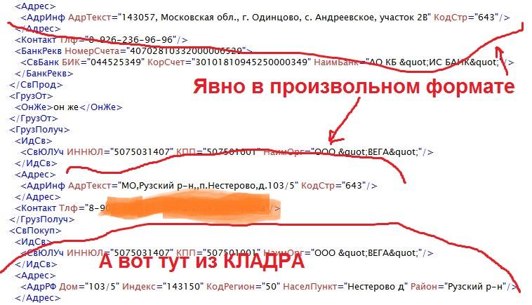

А кстати, вопрос про указание адресов.
В схем е есть возможность указывать как формализованный адрес, так и адрес в свободном формате. У клиентов по клюшкам почти часто - норма - адрес в базе указан не по КЛАДР/ФИАС, а в свободном формате.
Отсюда вопрос:
допускается ли для внутрироссийского клиента указание адресов в свободном формате в сформированном иксемеле? для формализованного адреса вообще достаточно только регион указать.
но на стороне операторов ЭДО могут быть свои внутренние проверки иксемеля и могут требовать и наличие необязательных реквизитов (вроде сталкивался с таким не помню)..
у кого какая парктика хождения ЭДО с адресами в свободном формате?
62 MWWRuza
12.01.24
(61) у кого какая парктика хождения ЭДО с адресами в свободном формате?
Первая попавшаяся УПД от какого-то поставщика, в разных тегах по разному, и из кладра и произвольный:
Могу в других посмотреть, но, думаю, там будет так-же.

Это все хорошо, но, как так можно:
Столкнулся, не парсится JSON ответа... Сама по себе ошибка правильная, в отбор включен ИНН организации, у которой нет регистрации в СБИС, но ответ в JSON прилетает "кривой" :-(
Текстовое значение, и без кавычек...
Думал, может у меня кривой парсер JSON в программе, но нет, онлайн-валидатор тоже самое говорит:
Так то все замудрили, еще и с ошибками :-(

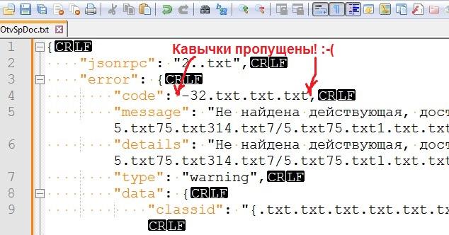

Пока так:
Добрый день!
Воронов Антон
Добрый день. Чем я могу Вам помочь?
А куда написать письмо по ошибке в API в ответе сервера? Невалидный JSON возвращается, не соответствующий правилам формирования JSON - ? Явная ошибка... Хотелось-бы, что-бы разработчики это письмо увидели...
Воронов Антон
Уточните, вы пользуетесь API ЭДО?
Да
Воронов Антон
Мы получили ваше сообщение и уже занимаемся поиском сотрудника для решения вопроса. Подождите, пожалуйста, мы обязательно вам ответим.
Сейчас чат немного загружен, и мы отвечаем дольше обычного. Спасибо за понимание!
Беляков Андрей
Добрый день!
Пришлите запрос и ответ в чат для проверки.
Запрос:
Ответ:
Скриншот

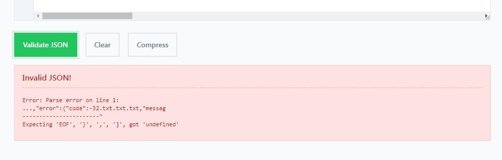

Метод "СБИС.СписокДокументов", при передаче в Фильтр ИНН организации, заведомо не имеющей
регистрации в СБИС, возвращает строку JSON ошибки. Все верно, так и было задумано для
тестирования своей интеграции.
НО!!! Именно этот JSON невалидный... Реквизит "code" содержит: -32.txt.txt.txt
Что это такое? Если это число -32, то там не должно быть строки .txt.txt.txt, если это
строка - то весь реквизит должен быть в кавычках, так: "-32.txt.txt.txt".
Иначе, этот JSON не возможно распарсить... И любой он-лайн валидатор, пишет, что он
невалиден.
И дальше, это:
"classid":
"{.txt.txt.txt.txt.txt.txt.txt.txt-.txt.txt.txt.txt-.txt.txt.txt.txt-.txt.txt.txt.txt-
1fa.txt.txt.txt.txt1.txt.txt.txt.txt}",
Тут что? Если это объект, в фигурных скобках, то почему он в кавычках?
Эта строка не должна вызвать ошибку парсинга, но, все равно не верно, просто парсер
спотыкается на первой ошибке и до сюда не доходит...
Больше вроде пока ошибок не видел, все остальные ответы сервера, вроде парсятся нормально.
Оператор
Уточняю информацию, ожидайте.

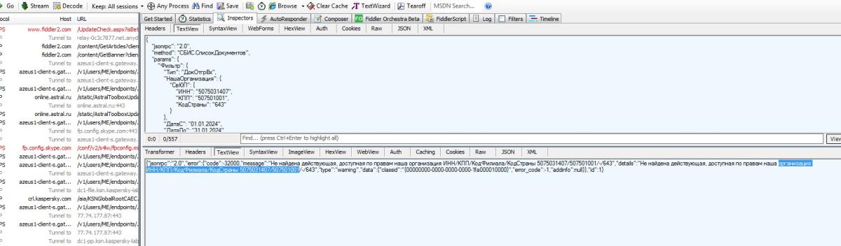

71 MWWRuza
13.01.24
+(70) Если кому-то интересно, то все вложения этого чата тут: https://cloud.mail.ru/public/Wfmt/RGsBFwfMQ

78 MWWRuza
13.01.24
Ну, в принципе так и было, может и с некоторыми "лишними подробностями".
Позвонил оператор, вполне адекватный, сказал, что передаст в работу, но нужно прислать логи, снятые какой-то их программой. Пообещал выслать эту программку и мануал, как сделать.
Жду.
А, прислали.Это не какая-то их программка, а "стандартный" FiddlerCap... Сейчас сделаю и отправлю.

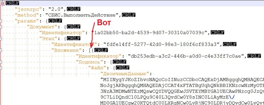

82 MWWRuza
14.01.24
02:09

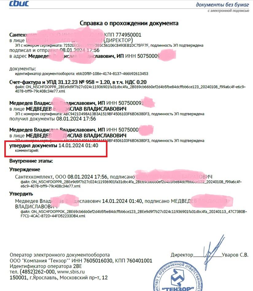

(35) >> надо теперь с подписанием разбираться
тут начинается самое интересное) все эти этапы, действия ..
Фух... Да, уж, накрутили, и главное описание не очень удобное...
Но, вроде справился, где-то многократным перечитыванием оного, где-то методом "проб и ошибок":
Если я правильно понимаю, то все подписалось успешно :-)
Уважаемый sdf, это я с Вашим тестовым документом "игрался", проверьте пожалуйста по возможности у себя, все ли там нормально?

15.01.24
(101) Скинь ответы, в тексте, а не скрины. Не очень верю, без текстов. Скрины так себе сравнивнивать, тем более что один из филера, а второй из 1С.
103 MWWRuza
15.01.24
Фидлер:
{"jsonrpc":"2.0","error":{"code":-32000,"message":"Не найдена действующая, доступная по правам наша организация ИНН/КПП/КодФилиала/КодСтраны 5075031407/507501001/-/643","details":"Не найдена действующая, доступная по правам наша организация ИНН/КПП/КодФилиала/КодСтраны 5075031407/507501001/-/643","type":"warning","data":{"classid":"{00000000-0000-0000-0000-1fa000010000}","error_code":-1,"addinfo":null}},"id":1}
МелкоСофт XMLHTTP:
СтрОшибка = "{"jsonrpc":"2.0","error":{"code":-32000,"message":"Не найдена действующая, доступная по правам наша организация ИНН/КПП/КодФилиала/КодСтраны 5075031407/507501001/-/643","details":"Не найдена действующая, доступная по правам наша организация ИНН/КПП/КодФи"
Тут из табло, вся строка не влезла, лень дописывать сохранение в файл или многострочный вывод в табло, но, я думаю, это не принципиально...
Карлик:
{"jsonrpc":"2..txt","error":{"code":-32.txt.txt.txt,"message":"Не найдена действующая, доступная по правам наша организация ИНН/КПП/КодФилиала/КодСтраны 5.txt75.txt314.txt7/5.txt75.txt1.txt.txt1/-/643","details":"Не найдена действующая, доступная по правам наша организация ИНН/КПП/КодФилиала/КодСтраны 5.txt75.txt314.txt7/5.txt75.txt1.txt.txt1/-/643","type":"warning","data":{"classid":"{.txt.txt.txt.txt.txt.txt.txt.txt-.txt.txt.txt.txt-.txt.txt.txt.txt-.txt.txt.txt.txt-1fa.txt.txt.txt.txt1.txt.txt.txt.txt}","error_code":-1,"addinfo":null}},"id":1}
104 MWWRuza
15.01.24
Отбросил лень, дописал, вот из мелкософтовского XMLHTTP полностью:
Один в один с фидлером. Ошибка там 500 возвращается, а строка в описании ошибки.
105 MWWRuza
15.01.24
Если нужно, сам запрос:
{"jsonrpc": "2.0", "method": "СБИС.СписокДокументов", "params": {"Фильтр": {"Тип": "ДокОтгрВх", "НашаОрганизация": {"СвЮЛ": {"ИНН": "5075031407", "КПП": "507501001", "КодСтраны": "643"}}, "ДатаС": "01.01.2024", "ДатаПо": "31.01.2024", "Навигация": {"РазмерСтраницы": "20", "Страница": "0"}}}, "id": 1}

107 MWWRuza
15.01.24
Ты знаешь, в остальных местах все идеально работает. В строки ответов нормально выводит и JSON и XML. Это только там проявляется, где ошибка "-32000"...
Есть идея, сейчас сделаю у карлика Приемник.Тип = 1, и посмотрим, что он сам в файл выведет..
108 Гена
15.01.24
(105) Филиал мне не нравится (минус в ответе). Может вставить "КодФилиала":""
109 MWWRuza
15.01.24
(107) Ты знаешь, в файл выводит правильно:
https://cloud.mail.ru/public/ZnYd/CkbhHKT65
это только в строку уродуется ответ...
Просто не все ответы нужно в файл сохранять, есть "промежуточные" запросы, фрагменты ответа которых используется в следующих запросах... И их проще сразу из строки брать, или как в этом месте - ответ в JSON сразу парсить в СЗ.
110 MWWRuza
15.01.24
(108) Можно попробовать, но, вроде по описанию параметр не обязательный, обязательный там только "Тип", в моем случае: "Тип": "ДокОтгрВх"...
111 Гена
15.01.24
(109) И на картинке /-/ вместо кода филиала. Дубль два - попробуйте всё же поиграться с пустым значением. Пруф:
https://sbis.ru/help/integration/api/all_methods/our_company
112 MWWRuza
15.01.24
Вот:
{"jsonrpc": "2.0", "method": "СБИС.СписокДокументов", "params": {"Фильтр": {"Тип": "ДокОтгрВх", "НашаОрганизация": {"СвЮЛ": {"ИНН": "5075031407", "КПП": "507501001", "КодФилиала": "", "КодСтраны": "643"}}, "ДатаС": "01.01.2024", "ДатаПо": "31.01.2024", "Навигация": {"РазмерСтраницы": "20", "Страница": "0"}}}, "id": 1}
Ответ:
{"jsonrpc":"2..txt","error":{"code":-32.txt.txt.txt,"message":"Не найдена действующая, доступная по правам наша организация ИНН/КПП/КодФилиала/КодСтраны 5.txt75.txt314.txt7/5.txt75.txt1.txt.txt1//643","details":"Не найдена действующая, доступная по правам наша организация ИНН/КПП/КодФилиала/КодСтраны 5.txt75.txt314.txt7/5.txt75.txt1.txt.txt1//643","type":"warning","data":{"classid":"{.txt.txt.txt.txt.txt.txt.txt.txt-.txt.txt.txt.txt-.txt.txt.txt.txt-.txt.txt.txt.txt-1fa.txt.txt.txt.txt1.txt.txt.txt.txt}","error_code":-1,"addinfo":null}},"id":1}
113 MWWRuza
15.01.24
Еще раз, если кто-то не в теме: данные организации там умышленно не те, что в получении "ID_Сессии", так, что - ошибка возникает верно. Вопрос, почему она в таком виде возвращается в строку ответа.
114 Гена
15.01.24
(112) Чудес не бывает. Приёмник не съедает блок НашаОрганизация
Ройтесь в нём. Например, вообще оставить только ИНН и КПП:
{"ИНН":"5075031407", "КПП":"507501001"}
115 Гена
15.01.24
(113) Ну Вы даёте )

А вот, предыдущий тест, тело запроса то-же, но ID_сессии я "левый" для той организации подсунул(свой):
{"jsonrpc":"2..txt","error":{"code":-32.txt.txt.txt,"message":"Не найдена действующая, доступная по правам наша организация ИНН/КПП/КодФилиала/КодСтраны 24.txt4.txt252.txt755/-/-/643","details":"Не найдена действующая, доступная по правам наша организация ИНН/КПП/КодФилиала/КодСтраны 24.txt4.txt252.txt755/-/-/643","type":"warning","data":{"classid":"{.txt.txt.txt.txt.txt.txt.txt.txt-.txt.txt.txt.txt-.txt.txt.txt.txt-.txt.txt.txt.txt-1fa.txt.txt.txt.txt1.txt.txt.txt.txt}","error_code":-1,"addinfo":null}},"id":1}
Все то-же самое.

15.01.24
Версия 1.0.0.14, последняя стабильная. 15 у меня на Win-7 падает сразу, не зависимо от порядка загрузки компоненты/создания объекта.
А что значит "Скинь бинарные данные" - ? Как их получить? Или это файл из приемника с параметром Тип = 1 - ??? Если так, то файл в (109), в нем внутри все ОК, если нет, то напиши как...
120 MWWRuza
15.01.24
Или вот это надо добавить: Карлик.Приемник.Кодировка = 1 - ???
121 MWWRuza
15.01.24
(120) Да, вот файл без перекодировки, в utf-8 прилетел, но без мусора: https://cloud.mail.ru/public/z9ve/KPL9LHJFN
122 MWWRuza
15.01.24
+(121) Ну, на самом деле и с Карлик.Приемник.Кодировка = 0 все то-же самое прилетает, файл без без мусора в utf-8.
Ошибка только если Тип = 0 в возвращаемой строке...
123 Djelf
15.01.24
(119) Нашел, через файл все ок, тогда это внутренний глюк libcurl, декодирование идет почти на автомате, давай трассировку из 1с, может хидеры дурные? Файл в uft8, но без bom, поэтому декодирование может сбоить.
Почему замена на ".txt" на "0"? "0" это же символ. Это интересная загадка.
Ну раз через файл работает, ну тогда так и придется, это и не приятно, но лучще так чем никак.
124 MWWRuza
15.01.24
Дальше, если в Карлика передать параметры:
Карлик.Приемник.Тип = 0
То строка возвращается нормально:
{"jsonrpc":"2.0","error":{"code":-32000,"message":"Не найдена действующая, доступная по правам наша организация ИНН/КПП/КодФилиала/КодСтраны 240402520755/-/-/643","details":"Не найдена действующая, доступная по правам наша организация ИНН/КПП/КодФилиала/КодСтраны 240402520755/-/-/643","type":"warning","data":{"classid":"{00000000-0000-0000-0000-.txtfa0000.txt0000}","error_code":-.txt,"addinfo":null}},"id":.txt}
В принципе, так работает, но в любом случае, ошибка там есть и именно в перекодировке, ну ладно там "кракозябры" бы выводились, оно было бы понятно, но там мусор ломающий формат JSON...

126 MWWRuza
15.01.24
(123) Ну раз через файл работает, ну тогда так и придется, это и не приятно, но лучще так чем никак.
Это да, но как выяснилось и строкой работает, если перекодировку отключить, цитата из описания: "Карлик.Приемник.Кодировка = 1 перекодировки не происходит"
127 MWWRuza
15.01.24
(126) но как выяснилось и строкой работает
А вот и нет :-(  Работает, но не до конца:
{"jsonrpc":"2.0","error":{"code":-32000,"message":"Не найдена действующая, доступная по правам наша организация ИНН/КПП/КодФилиала/КодСтраны 507503.txt407/50750.txt00.txt//643","details":"Не найдена действующая, доступная по правам наша организация ИНН/КПП/КодФилиала/КодСтраны 507503.txt407/50750.txt00.txt//643","type":"warning","data":{"classid":"{00000000-0000-0000-0000-.txtfa0000.txt0000}","error_code":-.txt,"addinfo":null}},"id":.txt}
Такой фигни ".txt" меньше, в первом реквизите ответа все ОК, а дальше все равно вылезает...

130 MWWRuza
17.01.24
Всем здравствуйте :-)
Подниму тему...
Все работает - получение доков, загрузка в 1С, подписание(утверждение в их терминах), получение печатных форм в PDF при желании, в том числе "Справки по прохождению документа".
Осталось сделать "Отказ" и "Запрос уточнения".
И если с отказом более менее понятно, это бычный этап утверждения, только действие "Отклонить", осталось сделать и протестить, то с запросом уточнения ни где не могу найти как правильно его делать...
Кто работает со СБИС через API, пожалуйста ткните носом где почитать про это действие, или "на пальцах" объясните как это у них делается?

132 MWWRuza
18.01.24
(130) И если с отказом более менее понятно, это бычный этап утверждения, только действие "Отклонить", осталось сделать и протестить.
Сделал... Но, как тут выше и говорили, путано очень в "этапах и действиях".
Формирую документ "СБИС.ПодготовитьДействие" этап "Утверждение", действие "Отклонить".
Потом, пытаюсь "СБИС.ВыполнитьДействие", взяв данные из предыдущего... Не тут-то было, документ сформировон как "Уведомление об уточнении", а не нак документ поступления... С чего-бы-? Нигде ни слова об уточнении не было, делал просто как "Отклонить"... Ладно, не проблема, вот только что с ним делать, отклонять или утверждать? По логике - надо бы утвердить, но... Логике это не поддается, делаю действие "Отклонить", и весь документ отклонен, в таком-же статусе как они раньше из ЛК делали... Может правильнее его былобы утвердить, и тогда статус стал-бы что-то типа "Запрошено уточнение" - ?
Кто-нибудь сталкивался с этой "кухней" - ?
133 MWWRuza
20.01.24
(132) Разобрался, и сегодня отладил у клиента.
В общем, может будет кому-то полезным:
В отличии от ЭДО лайт, у СБИС нет команды "ЗапроситьУточнение", это у них все "Отклонение", с обязательным комментарием поченму отклоняем. Оно подписывается(Этап "Утверждение", действие "Отклонить").
В ответ поставщик присылает корректирующий документ, содержащий только позиции по которым корректирповка. В свою очередь, мы его подписываем точно так-же, как обычный входящий. В базу его грузить нет смысла, так, как все давно загружено и откорректировано в своей накладной при получении первого(с вычерками) документа. Но, можно распечатать или сохранить при желании.
Вот как-то так.
Буду считать, что "этап внедрения СБИС в свою УС" успешно завершен, без всяких "ихних черных ящиков"(SDK)  :-)

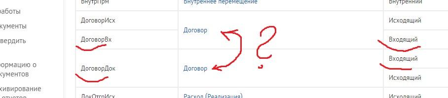

136 MWWRuza
20.01.24
Мне больше другое не нравится...
При получении списка входящих документов, можно задать фильтр. В фильтре есть реквизит "Тип"*: строка, тип документа, обязательный параметр...
Строка блин!!!
Я не могу туда передать список типов, которые хочу видеть в списке, и не могу не указать его совсем - он обязательный...
Да и фиг бы с ним, но, и в самом списке косяки:
Позиция "Договор" повторяется дважды, и для обеих пунктов есть оба направления и "Входящий" и "Исходящий"...
Чем они отличаются?
И почему не сделать возможность отображения всех документов как в ЛК - ??? Зачем обязательность фильтра по типу доков...
Если передать туда "", то возвращается:
"Не допускается запрашивать список документов без фильтра по типу документа. Укажите в фильтре тип документа"

Может и через api так сработает?
138 MWWRuza
22.01.24
(137) Спасибо!
Но, нет... Через API так не заработало...
Ошибки не пишет, но и список пустой, ни одного документа в отбор не попадает, если делаю так:
Фильтр.ДобавитьЗначение("ДокОтгрВх,CorrIn,АктСверВх",     "Тип");
Если вставляю Ваши значения, так:
Фильтр.ДобавитьЗначение("УпдСчфДоп,УкдКсчфДис,СчФктр,ЭДОНакл,счФактКор", "Тип");
То ошибка:
"Указан неизвестный тип документа 'УпдСчфДоп'"
Так: Фильтр.ДобавитьЗначение("ДокОтгрВх",     "Тип"); работает, один документ у меня там есть, его показывает.
Т.Е, значения из моего списка он понимает, но не выводит по ним, когда их больше одного, а Ваши значения ему совсем не известны в этом месте, первое видит и выводит ошибку, что оно ему не известно.

мои значения вот отсюда
из раздела Типы вложений документа
Т.е. при работе через их компоненту я просто указываю типы вложений которые хочу получить и сбис отдает мне документы только с этими типами.

146 MWWRuza
22.01.24
(145) Так. Только вычерки мы делаем. У меня мелкие розничные магазинчики, только входящие доки. Никому ничего мы не отправляем, только получаем и продаем через ККТ. И если вычерки и бывают, то на нашей стороне.
(143) Пообщаюсь. Чуть позже, это пока не самое важное. С двумя строками "Договор" выяснил у них. Там есть три типа документа "Договор". В двух, явно указано направление, а в третьем, который ДоговорДок, нужно указывать дополнительно. В общем, для моей задачи достаточно ДоговорВх.
147 MWWRuza
24.01.24
Я что-то столкнулся с проблеммкой, откуда не ждал... Пятый день бьюсь, и никак не могу понять - что я не так делаю???
Когда стандартный входящий документ, например УПД или накладная, с одним вложением - все хорошо, нет проблем, все подписывается(Утверждается в их терминах), или отклоняется(Создается запрос уточнения).
Но, как только документ содержит несколько вложений ПЕРВИЧНЫХ ДОКУМЕНТОВ - например, три - Счет, Акт вып. работ, и СчетФактура, то хотоь ты тресни, при попытке выполнить действие, возвращается ошибка:
"{"jsonrpc":"2.0","error":{"code":-32000,"message":"При закрытии события на утверждение возникла ошибка:\nНет подписи под первичным документом (ON_SCHET___20220305_64e422e0-d807-4785-9b2c-47d3513a55f1) с идентификатором - e2f7d8e2-e56c-4547-a05f-21d46eec5c61","details":"При закрытии события на утверждение возникла ошибка:\nНет подписи под первичным документом (ON_SCHET___20220305_64e422e0-d807-4785-9b2c-47d3513a55f1) с идентификатором - e2f7d8e2-e56c-4547-a05f-21d46eec5c61","type":"warning","data":{"classid":"{00000000-0000-0000-0000-1fa000100000}","error_code":-1,"addinfo":null}},"id":1}"
Что значит нет подписи??? Все я подписываю, каждое вложение из прилетевшего от них дока-ответа на запрос "Подготовки действия", в том числе и этот пресловутый счет, все ЭЦП вложений валидны, проверил, и передаю строками "двоичных данных" в запрос выполнения действия...
Во вложении файлы:
PodgEtap_1a02bb50-ba2d-4539-9d07-30310a07039c.txt - подготовленный этап, то, что "прилетело от них".
ТелоЗапрВыпДействие.txt - Запрос, который я отправляю на последнем этапе выполнения действия.
ВыпДействиеКарл.txt - ответ сервера на этот запрос
Так-же, там в отдельных подкаталогах сами вложения с их ЭЦП и протоколами их проверки.
Вроде все красиво, но не работает... Убей, не пойму, что я не так делаю?
Архив со всеми файлами: https://cloud.mail.ru/public/tCFp/UAStXN7ny
Сам алгоритм подписания, и все средства для этого - нормальные, рабочие, ведь если одно вложение, то все отрабатывает... Проблема похоже в том, что чего-то не хватает, каких-то вложений-титулов нет в ответе сервера на запрос СБИС.ПодготовкаДействия...
Техподдержка пока молчит :-(
148 MWWRuza
29.01.24
Ответила техподдержка :-)
В общем, косяк у меня в синтаксисе JSON.
Там список вложений нужно в виде массива передавать, т.е. все значения этого списка должны быть одним массивом, в квадратных скобках:
Просто в их "учебнике" на сайте, все мелко, поди разберись, где там квадратные скобки, а где фигурные:
А без этого, их сервер воспринимает первое значение, а остальные не видит.
В общем, поправил у себя в программе, теперь подписывает все, не зависимо от количества вложений :-)

153 zenon46
20.02.24
Всем доброго дня! Подниму тему.
Пользуемся обработкой СБИС для работы с ЭДО (ну как пользуемся, очень мало, для особо вредных клиентов), вопрос можно как то используя функционал обработки выгрузить в формате XML - документ реализация ?
154 vladmenleo
20.02.24
(153) Там ведь есть кнопка с дискетой - сохранить пакет, чем не устраивает?
155 zenon46
20.02.24
(154) в упор не вижу "дискетки"
156 vladmenleo
20.02.24
(155) У тебя древняя обработка
157 zenon46
20.02.24
(156) самая последняя с сайта СБИС
158 vladmenleo
20.02.24
(155) Зайди в просмотр документа, там есть и для полученных, и для отправленных
159 zenon46
20.02.24
(158) просмотр по дабл клику на документ ? У меня ничего не происходит.
160 MWWRuza
20.02.24
Я здесь - пас... Типовую толком и не смотрел. Пользуюсь своей. Но, и то у меня по специфике клиентов, только входящие.
161 vladmenleo
20.02.24
(159) (160) У меня тоже не типовая. На основе сбисовской обработки я наваял свою, потому-что у нас ну очень специфичная конфа, что у нее в основе я даже и не знаю. Но в стандартной обработке сбис есть все обработчики по сохранению пакета. Как уж туда выйти, ну я немного не скажу, но в модуле видно, что есть все эти обработки
162 zenon46
20.02.24
(161) да спасибо, разобрался.
