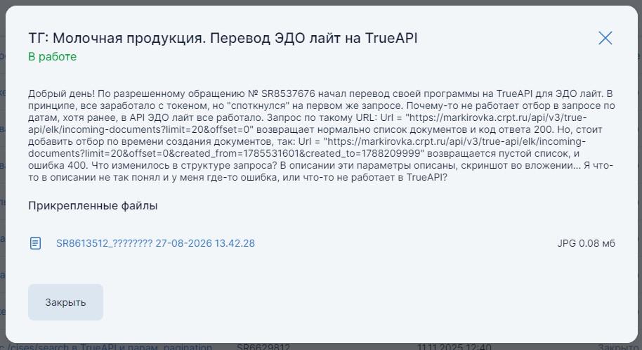

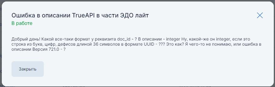

Написал обращение в СП, жду ответа, пока в работе:
Может кто-то уже наступил на эти грабли, и есть решение не дожидаясь когда СП родит ответ?

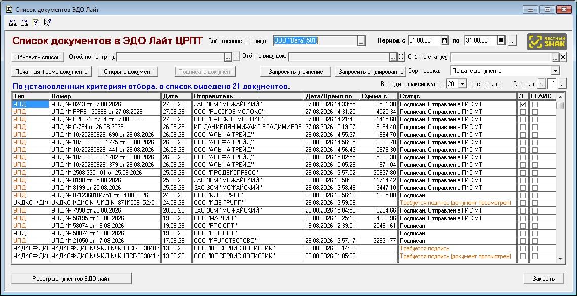

Это через АПИ то, что вы видите в ЛК на закладке документы.
А ЭДО лайт - это ЭДО лайт, отдельный раздел.
И там, кстати, могут быть УПД и с немаркированным товаром в том числе, в отличии от раздела документы ЦРПТ.
На моем скриншоте, некоторые УПД в статусе "Подписан", без добавки "Отправлен в ГИС МТ" - это как раз такие УПД, в которых нет маркированных товаров. В ЛК ГИС МТ, или через АПИ по п. 6.1, вы их не увидите.

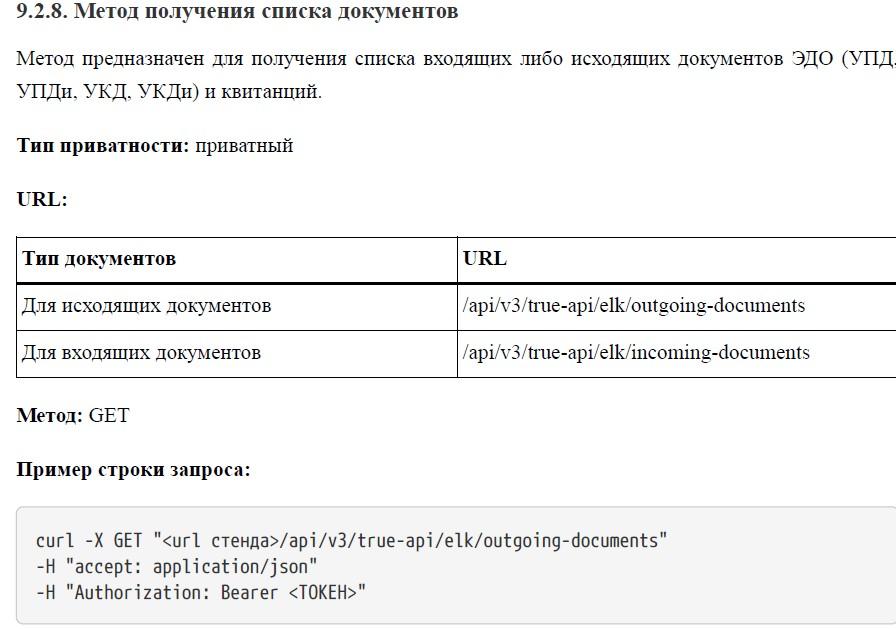

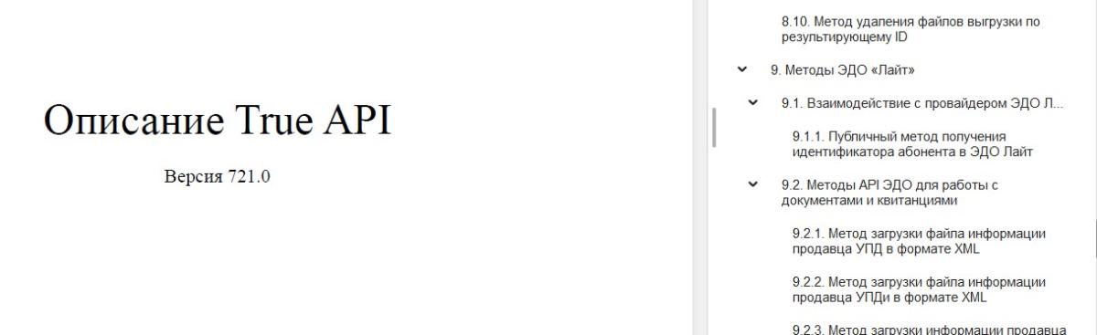

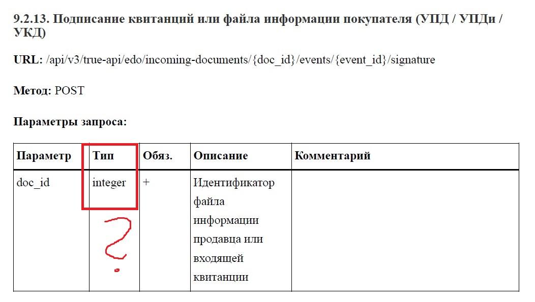

Не понимаю, зачем что-то предпологать, когда они описаны в описании TrueAPI:
Там небольшие изменения относительно старого API, но они есть. В основном URL-ы поменялись у методов, а так, практически то-же самое.

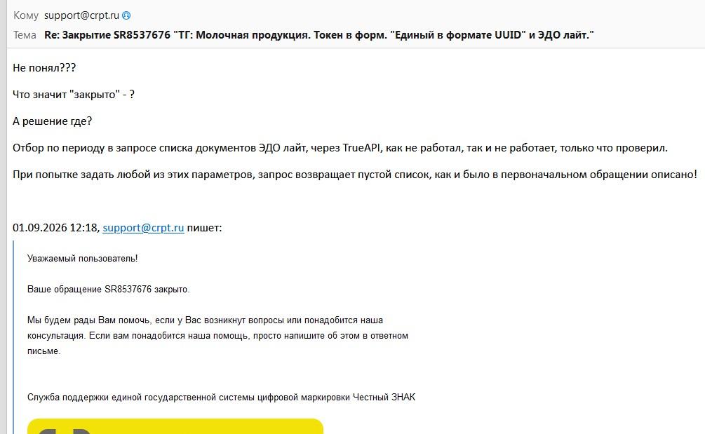

+(8) В частности, список документов вот:

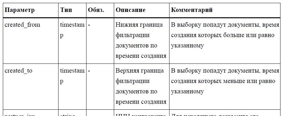

А это описание параметров, которые не работают почему-то:
(9) и перенести все методы в общий, единый TrueAPI
Ну, да, по этому методу ничего и не изменилось кроме базового URL. Только раньше работало, а теперь нет.
