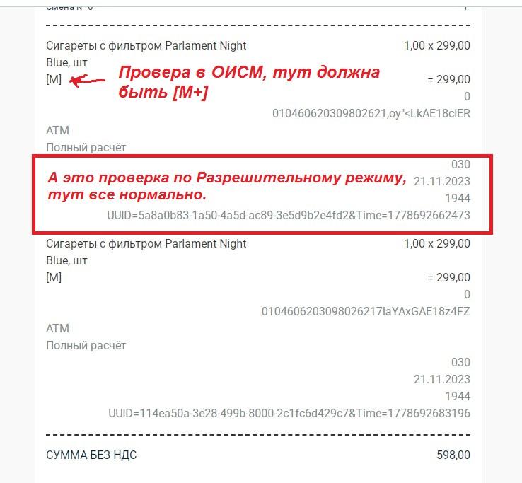

18 MWWRuza
05.07.26
(16)(17) и получали в печатной форме чека М, М+ или М- в зависимости о статусе марки в ОФД
Что-то у Вас какая-то каша... При чем тут это вообще?
Все эти [M] печатает на чеке сам ККТ, по результатам проверки на сервере ОИСМ(по сути - атавизм от первых вариантов маркировки) ничего общего с РР(Разрешительным режимом) не имеющей. А ТСПИоТ, это лишь частный случай РР, отличающийся только способом авторизации и каналом связи от классического РР. Ни какие [M], [M+] или [M-] на чеке печататься при этом не должны - если только как результат второй проверки на сервере ОИСМ. Ну, или если Вы сами теккстом печатать будете :-)
Результаты проверки по РР передаются в специальный тег 1265 только в электронном виде, и на печать не выводятся. Не зависимо от того, через ПИоТ была проверка или классическая, по X-API-Key.

24 MWWRuza
05.07.26
(22) Совершенно верно.
Это просто ID и время запроса, по которым, "при разборе полетов", ТЕОРЕТИЧЕСКИ можно найти этот запрос в базе, если кому-то это очень понадобится, и проверить, как отреагировала на ответ на него Ваша кассовая программа, и почему Вы все-таки продали этот товар, хотя проверка по РР вопила НИЗЯЯЯЯ!!!
(не в информации для тега 1265, а в тексте ответа на запрос, где данные для 1265 тоже присутствуют, но это лишь часть ответа)
А в (18) я просто написал, что [M] на чеке ни какого отношения к РР и соответственно к ПИоТу не имеет. Это совсем другая проверка.

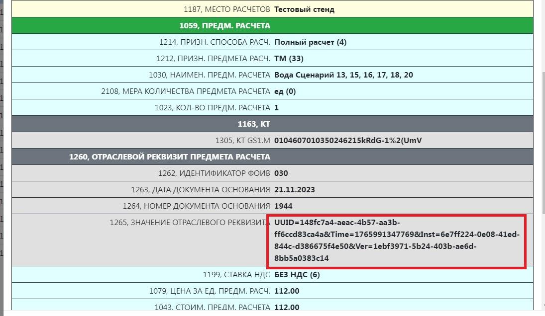

27 ProxyInspector
06.07.26
(25) Тогда срабатывает проверка ОффЛайн, и в тег 1265 все равно передается индентификатор запроса, время, и еще 2 параметра в отличии от ОнЛайн - ИД установки ЛМ и версия его базы ...
   А это точно? Я не передаю эти два параметра.
28 MWWRuza
06.07.26
(27) Точно.
При ответе от ЛМ они прилетают в ответ, и должны передаваться.
Скриншоты старые, просто под рукой сейчас нет свежих, а перекапывать все чеки, ища "где ЛМ сработал" лень...
Вот, 1265 при ОнЛайнРР:
А это, что-то с ОнЛайн "не срослось" и ЛМ сработал:
(точнее даже не что-то, а это марка в тестовом он-лайн эмуляторе ПИоТ для тестирования ПМСР для сертификации, в ней заложено такое поведение - типа не сработка онлайн и проверка в ЛМ)
На первом скриншоте, первая красная строчка про ОИСМ, можно не обращать внимание, это я кому-то рассказывал то, что тут в (18) описывал, но, в принципе, можно и как иллюстрацию к (18) использовать :-)
Я уже не помню, почему там [M] без +/-, скорее всего для тестов кабель с интернетом из ККТ выдернул, а в компе остался, раз РР проверка без ЛМ сработала.
Или вообще, судя по скриншоту, это боевая касса (1-ОФД) и что-то там с доступом к ОИСМ было на тот момент не то... Было как-то, их жестоко дудосили, и проверки не проходили. [M] без +/- ККТ из себя передает и печатает на чеке, как свидетельство того, что запрос к ОИСМ был, но ответ на него в отведенное время не получен.

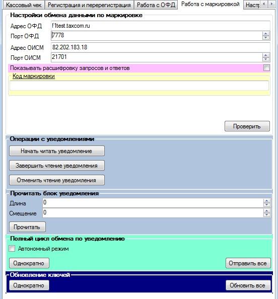

29 Максим Нижегородец
06.07.26
(28) Какую DLL используете в 1С для пробития чеков 10.10.8.21 или 10.10.8.0? В "Тест драйвера" получается выполнить проверку КМ (средствами драйвера)?
30 MWWRuza
06.07.26
(29) Если это вопрос ко мне, то с чего вы взяли, что это вообще АТОЛ и 1С - ???
Не АТОЛом единым рынок ККТ заполнен, и не на одной 1С держится.
(29) В "Тест драйвера" получается выполнить проверку КМ (средствами драйвера)?
Да, конечно, в тесте драйвера используемой ККТ(не АТОЛ):
