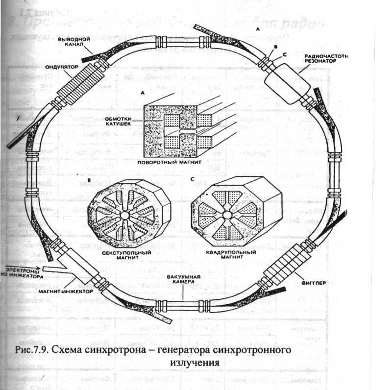

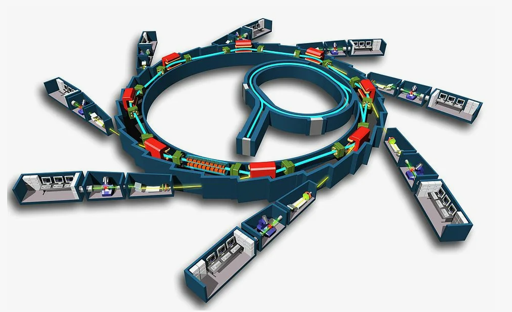

принципиальная схема синхротрона:
внутри: электронная пушка и малое кольцо ускорителя электронов,
потом: большое кольцо ускорителя электронов
лучики - это станции, которые воспринимают фотоны синхротронного излучения в диапазоне от инфракрасного до самого жёсткого рентгена и даже гамма-лучей. Луч направляется на образец и результат обрабатывается датчиками.
Так как луч очень узкий, мощный и яркий, то можно разглядеть одиночные атомы, например, можно анализировать активный центр рибосомы или кристаллическую решётку полимера.

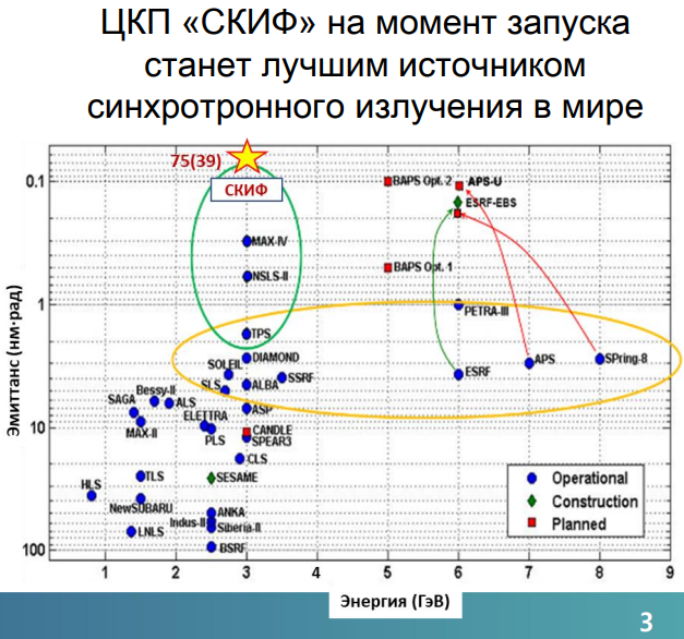

230 метров диаметр это маловато по нынешним временам. Для работы с высокой энергией нужны кольца от километра и выше. У китайцев более 1300 метров диаметр.
9 Волшебник
10.06.26
(8) Дело не только в энергии. Нужна ещё фокусировка или научно эмиттанс. При большом кольце пучок начинает расширяться, сложно сфокусировать пучок на мишени. По эмиттансу СКИФ является мировым лидером — 75 пикометров на радиан. Для сравнения, у синхротрона в Гренобле (Франция) эмиттанс 4 нанометров. В данном случае пикометры лучше. :)
10 Irbis
10.06.26
50 ярдов деревянных это ни о чём, может что дельное увидят.
11 maxab72
10.06.26
(9) На кольце накапливается энергия пучка, фокусировка это на прямолинейном участке. Оборудование для фокусировки, чтоб ее увеличить, поменять можно, расширить кольцо чтоб поднять энергию пучка - нет. Чем больше энергия - тем более глубокий анализ вещества можно проводить.
То есть китайский ускоритель имеет запас по модернизации, скиф не имеет.

(11) Эмиссия фотонов происходит на виглерах, которые входят в состав кольца.
Кольцо не круглое, если чо

13 Волшебник
10.06.26
(11) >> Чем больше энергия - тем более глубокий анализ вещества можно проводить
Ещё раз, вы не учитываете эмиттанс - размер светового пятна. Например, можно очень ярко осветить лес лазерным фонарём и ночью будет светло как днём [1], но вы не увидите хлоропласты в листочках [2]. Чтобы их разглядеть, нужен микроскоп со скромной подсветкой.

Для сравнения, некоторые синхротроны и их эмиттанс:
► MAX IV (Швеция), эмиттанс — 200-300 пикометров на радиан (пм·рад)
► ESRF-EBS (Франция). После реконструкции Европейского источника синхротронного излучения эмиттанс уменьшился до 150 пм·рад
► «Sirius» (Бразилия). 250 пм·рад
► СКИФ (Россия). Относится к поколению 4+. Планируемый эмиттанс — 75 пм·рад

(33) вы смотрите одну характеристику - эмиттанс. А ускорители -аналоги на 6 ГэВ имеют эмиттанс на энергиях до 3 ГэВ такой же или выше, но по доступным диапазонам частот за счет возможности использовать более высокие энергии они превосходят (с несколько худшим пучком). То есть наличие СКИФа это лучше чем его отсутствие, но это не что-то не имеющее аналогов, и выводящее сразу в абсолютные лидеры.

(34) Эмиттанса меньше 100 пм·рад пока ни у кого нет в мире, и СКИФ пока ПЛАНИРУЕТ стать абсолютным лидером в отрасли. Мировые учёные уже выстраиваются в очередь для экспериментов на СКИФ, но кто ж их пустит после ссанкций...

(36) "Модернизирован APS (Advanced Photon Source) в Аргоннской национальной лаборатории в США, он превзошел СКИФ по эмиттансу (параметру, который определяет яркость синхротронного излучения, а значит, и качество исследований пользователем) – сейчас он показал порядка 45 пикометров- радиан против 70-75 пикометров-радиан у СКИФа." https://www.interfax-russia.ru/academia/interview/my-gotovimsya-izo-vseh-sil-chtoby-s-pervogo-fotona-nachat-aktivnuyu-rabotu

(38) Ну молодцы, чо. Только у них энергия 6 ГэВ и диаметр 1 км. У нас габариты поменьше, а точность примерно такая же
На картинке 75 (39) пм*рад. Цифра в скобках означает перспективы.
