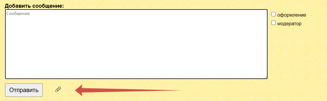

Странно конечно. На компе в макс по CTRL-V спокойно скриншот вставляется а вот в мисту не хочет, хоят раньше вставлял без проблем
77 Злопчинский
08.04.26
на мисту часто не вставляется если размер большой.
78 Волшебник
08.04.26
(76) На форуме ничего не менялось несколько лет. Ищите проблему у себя. Меняйте браузеры. Могу предоставить кусок PHP-кода.
(77) Да, у нас есть ограничение по размеру картинки примерно 1 Мб
79 tgu82
08.04.26
(78) Спасибо. Понял
80 Волшебник
08.04.26
(69) Никто не отнимал.
81 Волшебник
08.04.26
(76) Пользуйтесь скрепкой.
82 Волшебник
08.04.26
Вставка из буфера и скрепка — это разные ветки программного кода.

(82) По "скрепке" можно только уже готовый файл "Приколоть" ???
85 Волшебник
08.04.26
(84) Да.
86 Волшебник
08.04.26
Чувак не понял, что сайты работают с файлами. Чувак верит в магию буфера обмена. Зачем нам такие чуваки? Хватит верить в магию!
87 Волшебник
09.04.26
Программисты не верят в магию.
Программный код означает истину для программистов.
Мы знаем систему. Мы знаем языки системы.
88 tgu82
09.04.26
(85) Нет. Не так. Я неоднократно делал скриншоты и на лету вставлял в сообщение. И так много времени делал. Не было проблем
89 tgu82
09.04.26
(86) Согласен в том плане что возможно скриншот на лету сохраняется в папке и я не вижу просто этого сохранения
