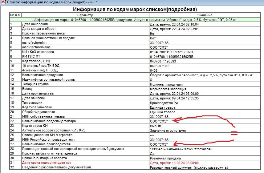

Да, столкнулся с этим тоже сегодня:
Галка не стояла, вылезал запрос сертификата...
Странная логика...
Ну, приходил товар по ОСУ(2025 в имени группы говорит об этом)... Ну, есть же признак "Прослеживаемость"... Он для него false, и не нужно проверять владельца - он всегда будет = производителю...
Не нашли ничего лучше, чем сделать отдельную галку, вместо анализа признаков...

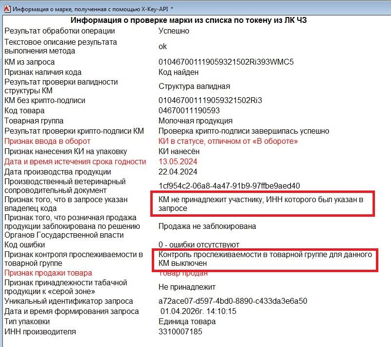

Вот рамками выделены эти два признака, анализируя которые, можно обойтись без этой галки:
Видимо, такие товары проверяют не по РР, а запросом через TrueAPI, скорее всего запрос info, отсюда и запрос сертификата...
Этот запрос возвращает и текущего владельца, а не только признак "принадлежит/не принадлежит"... Имхо - излишне при продаже на ККТ...
Вот:
Это тот-же товар, только не по РР а по info, с использованием КЭП. Тут инфы конечно больше.
Вот для отдельного отчета, потом, для "разбора полетов" - почему товар не проходит, и кому он принадлежит на самом деле, это самое то...
А на кассе, делать запрос info, да с запросом КЭП - идея так себе.
Эта галка отключает эту проверку, с этой галкой работает по X-API-Key, по РР без запроса сертификата.
