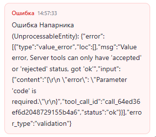

(325) Попросил ИИ-шку вывести структуру Регистра сведений - он показал измерения и т.д.
Ресурсы (3)
Имя
Исполнитель
Ответственный
Статус
, но, например, параметр "Периодичность" он не получил, при этом 1С:Напарник выдал ответ:
Пользователь просит показать структуру регистра сведений - ХХХ. Мне нужно найти этот регистр в конфигурации и показать его структуру. Использую 1C_Find для поиска регистра, затем прочитаю его XML-файл для получения полной структуры. [Выполняю инструменты Confaster: 1C_Find] Регистр найден. Путь к файлу: ...\ХХХ.xml Теперь прочитаю файл XML для получения структуры регистра. Отлично, я получил структуру регистра ХХХ. Теперь нужно извлечь из XML информацию об измерениях, ресурсах и свойствах регистра и представить её в понятном виде. Из XML я вижу: 1. Основные свойства: - Периодичность: Second (строка 159) - Режим записи: Independent (строка 160) - Основной фильтр по периоду: true (строка 161) - Режим управления блокировкой: Managed (строка 163) 2. Ресурсы (3): - Исполнитель (строки 177-215) - СправочникСсылка.Пользователи... и т.д.
Получается, что инструмент get_object_structure хоть и показывает правильно структуру объекта метаданных, не выдает Основные сведения и не отдает Тип ресурса или измерения. Может подправить в консерватории?
