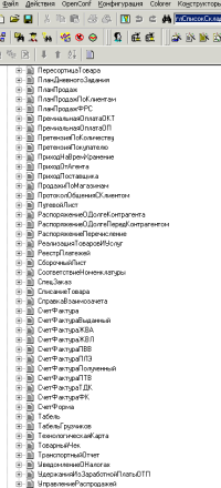

15 vladmenleo
11.12.25
(12) вот примерное дерево документов из конфигурации

18 Bigbro
11.12.25
(15) я конечно давно ТиС не щупал но судя по картинке у вас там далеко не типовая.
а значит допиливайте спокойно.

21 Злопчинский
11.12.25
(15) хм. А зачем столько счф? В чем принципиально отличаются ? Чисто интересно для опыта/кругозора
22 Злопчинский
11.12.25
(20) а что столько много в 8ке? Там что, по коду явно ставки ндс указываются?
23 vladmenleo
11.12.25
(18) Да я особенно и не парюсь. Нарулим, куда мы денемся. Просто непонятны эти гласы ко всем. "Шеф, все пропало!!!" Империя в опасности. Делать надо, а не на форумах трындеть
24 vladmenleo
11.12.25
(21) Древнее наследие :-( что с этим делать я тупо не знаю, поэтому поддерживаем
25 vladmenleo
11.12.25
(21) Когда-то какой-то "умный чел" видимо предложил руководству такую схему - для каждой организации своя с-ф, типа если что то нарулим как надо. и понеслось...
