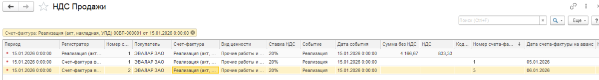

ptiz
19.12.25
(144) Наверное, я не понял, но в чем вопрос? Из проводок реализации берутся зачитываемые платежки и подхватываются созданные на их основании счет-фактуры.

ptiz
19.12.25
+(159) Сам себе отвечу про книгу продаж. А они затейники - "пустые" строки добавляют в книгу продаж для авансов:

Регистр книги продаж у кого-то хорошо раздуется, если много авансов.

Возможно, в (156) плохо сформулирован вопрос. Уточняю.
Когда открываю карточку номенклатуры в ЕРП и проверяю ставку НДС, то вижу картинку 1, а когда в БП КОРП (свежий 3.0.189.29), то вижу картинку 2. Ожидал после обновления КОРП увидеть как в 1. Если выставить рабочую дату на 01.01.2026, то в БП КОРП будет начальная ставка 22%. Поэтому и спрашиваю что делать: 1. Уже всё сделано, что-то пропустил и не сработал обработчик при обновлении. 2. Писать самому. 3. Ждать
