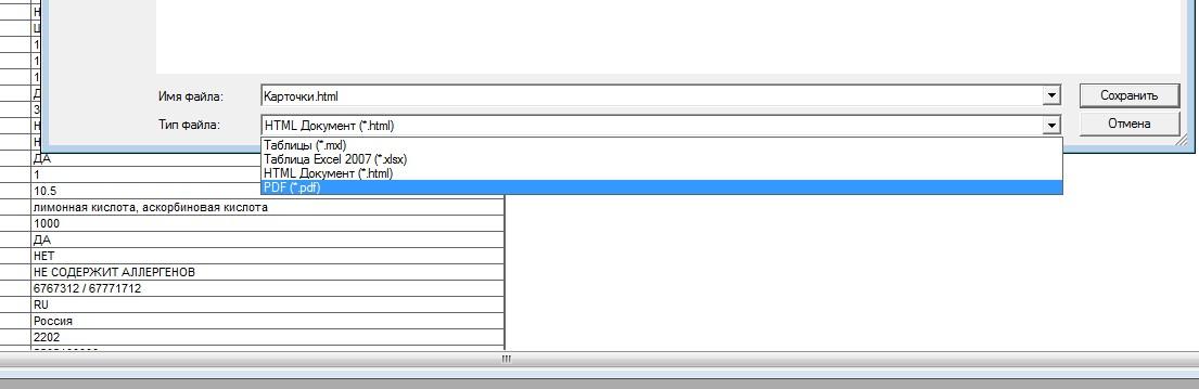

https://infostart.ru/1c/tools/1026032/
Внешняя компонента, умеет сохранять таблицы в формате xlsx, html и PDF. При загрузке перехватывает штатное интерактивное и программное сохранение в Excel, HTML и TXT. В диалоге выбора файла заменяет вариант выбора ".xls" на ".xlsx" и ".txt" на "PDF"
4 Злопчинский
27.10.25
сохраняй в xls, а расширение делай xlsx
$-) для тех кто обрабатывает эксель интерактивно - разницы не будет ;-)

27.10.25

29 Garykom
14.11.25
Может вместо ВК сделать все же утилиту командной строки?
Для конвертации MXL в разные форматы
Будет намного универсальней и более востребованно
Особенно если добавить туда не только mxl->xls|xlsx или mxl->pdf
Но и xls|xlxs->pdf или банальный xls<->xlsx
А еще про html не забыть, часто требуется
30 MadDAD
15.11.25
(29) это неплохой вариант, делается просто. Тогда нужно будет добавить поддержку мокселя v8.
А разве "работа с файлами" так не умеет?
31 MadDAD
15.11.25
(28) спасибо:) наверное так и сделаю.
32 MWWRuza
15.11.25
(25) Кто на каких ОС использует?
У меня лично Win7 32бита... Да, понимаю, что устаревшая система, да еще и 32 бита... Но, так сложилось.
У клиентов - зоопарк, от такой-же, до Win-11 разных разрядностей.
(25) А значит минимальная операционка будет win10
Ну, ничего страшного, текущая версия то будет работать, и ладно. Меня более чем устраивает.
33 MadDAD
16.11.25
(32) можно оставить как есть
34 Кирпич
16.11.25
(30) работа с файлами из командной строки ничего не делает. Делал когда то утилитку mxl->xlsx для v8. Но я только данные выдирал, без форматирования. Помню, был гемор с форматом mxl V8. Форматов v8 оказывается несколько.
35 Vovik
16.11.25
(2) Кстати да. Напомнил мне это:
https://infostart.ru/1c/tools/155192/
36 MadDAD
17.11.25
(34) В текущем состоянии можно собрать проект TaskRunnner из репы на гитхабе и он выполняет именно то что нужно. На входе - моксель, имя файла для экспорта и количество потоков для конвертации.
Но тут нюанс - моксель не содержит параметры печати страницы, поэтому там все поля и прочее по дефолту.
Из плюсов - его можно собрать в X64 и забыть про ограничения по памяти для 1С при сохранении. Либу для pdf только тоже нужно взять x64
37 MadDAD
17.11.25
(34) Наработками по формату mxl для v8 не поделитесь?
