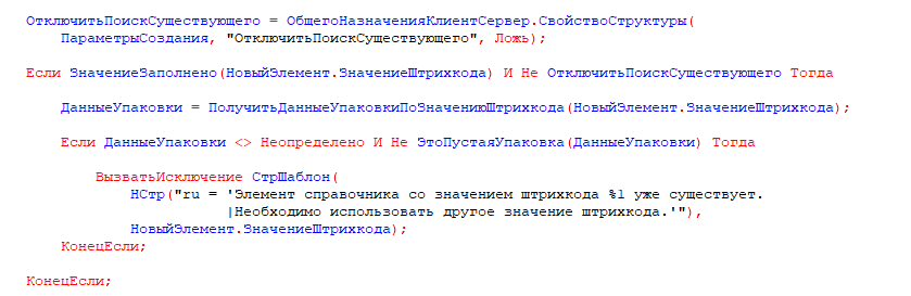

Подскажите может кто сталкивался:
В документе "Маркировка товаров ИС МП" у клиента на одном сервере при загрузке кодов маркировки возникает ошибка "Элемент справочника со значением штрихкода (тут номер штрихкода) уже существует".
Причем если он несколько раз это делает, то в какой-то момент все-таки все коды подгружаются. На сервере разработчика ни разу не удалось воспроизвести такую ошибку, в чем может быть дело?

Вы конфигуратор умеете запускать?
Спр. ШтрихкодыУпаковокТоваров, модуль менеджера:
Функция СоздатьШтрихкодУпаковки(ДанныеШтрихкодаУпаковки, ВложенныеШтрихкоды = Неопределено,

(1) я в конфигураторе нашла, но чем мне это должно помочь? т.е. 4 раза при загрузке падает в исключение, а на 5й загружается.

(3) А на 6-й?
6 Dari1995
29.07.25
(5) в последующие разы тоже загружаются, находятся уже из добавленных.

(4) Проверьте дубли в строках.
8 Dari1995
30.07.25
(7) Это первое что было сделано,дублей нет
9 Dari1995
30.07.25
двойной записи в дурнале регситрации тоже нет
