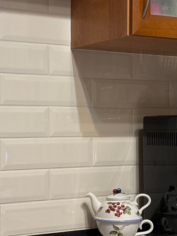

Имел аналогичную головную боль. В паз в штукатурке опустил провод к плинтусу, сделал розетки на плинтусе.
Примерно вот так. Тоже, по колхозному, наверное. На любителя. |
