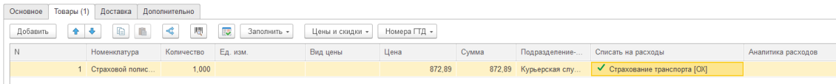

04.07.25
в ERP в документе "Приобретение" есть флажок "Списать на расходы", можно указать аналитику расходов
![]() Сразу делаются движения по РН Прочие расходы |
