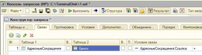

Как сделать чтобы Конструктор запроса на закладке связи работал также как в конфигураторе? Использую ИР. Нахожусь в толстом клиенте.

(0) у меня работает в толстом клиенте

(5) стандартная тоже работает в толстом клиенте
типовой функционал редактирования СКД -

(0) (4) Тоже в толстом клиенте запускаю Предприятие. Даже не в управляемых, а обычных формах

(0) У тебя какой то неправильный ИР. Истинный ИР только в толстом клиенте работает. А там тот конструктор запроса, что на твоей картинке, недоступен и используется такой же как в конфигураторе конструктор либо собственный конструктор ИР.

(4) поставил толстого клиента, завелось, всем спасибо! Изначально возможно где-то ошибся.

(9) походу я перепутал, у меня стоит расширение Универсальные инструменты 1С для управляемых форм
https://github.com/cpr1c/tools_ui_1c?ysclid=maxfizepsa390042397

(22) Тогда это УИР. Там тонкая консоль. В толстом клиенте в ней только конструктор запросов подключится толстый. В остальном она работает тонко.
