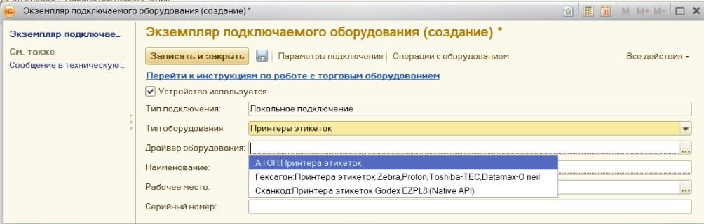

(3) (2) В типовых уже все есть для работы по протоколам ZPL
Хм... Сегодня включили комп с принтером, попробовал настроить... Но, не понятно, что выбирать: ![]() По логике, второй, от Гексагона... Он его подключает, тест проходит, но пишет об отсутствии лицензии - судя по всему, денег хочет... Без лицензии обещает на этикетку надпись "ДЕМО" лепить... Третий, от "Сканкод", написано под GODEX... Первый, от АТОЛа - ? Надо пробовать, но, АТОЛ тоже всегда денег хотел, даже за драйвера сканеров... |

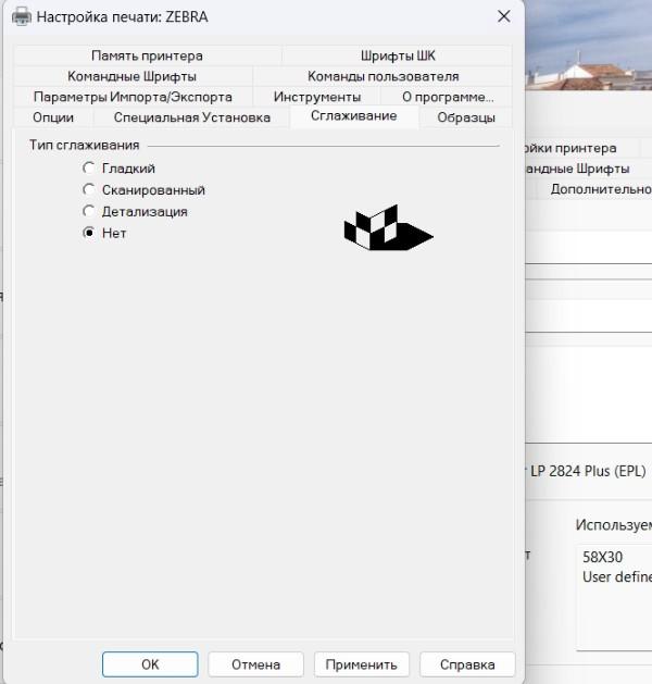

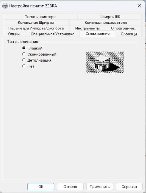

Что касается печати в графическом режиме, то нашел только такое:
Стояло по умолчанию "Гладкий": ![]() Поставил "НЕТ": ![]() Х.з,, (может это оно и есть?) посмотрим, в рабочий день, поменяется что-то или нет. Сейчас там просто нет никого... |

Пока писал, позвонили из этой точки, попробовали.,
Помогло отключение сглаживания, все печатается без артефактов, и читается сканером :-) Ну, и чудненько, пусть продолжают так и работать :-) Всем спасибо! |
