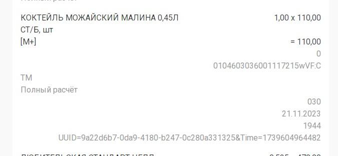

        MWWRuza гуру 15.02.25✎ 12:09 |
        (20) Ну, если только. А как еще?
 А так, строка чека с маркировкой, продажа с проверкой по РР вот так выглядит, это 1-ОФД:  Все, что "серенькое" - это с маркировкой связано. Тут, в 1-ОФД, номера тегов не видны, только их содержимое.Если кому интересно - могу из тестового ЛК ОФД от "МастерФич" выложить скриншот, там теги с номерами. | |||

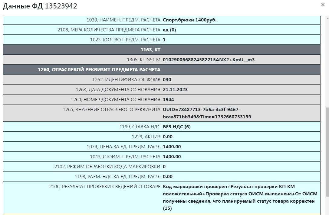

        MWWRuza гуру 15.02.25✎ 12:22 |
        (21) из тестового ЛК ОФД от "МастерФич" выложить скриншот, там теги с номерами.
 Вот:  Тег 2106, никакого отношения к проверкам по РР не имеет, это как раз результат проверки марки в ОИСМ ОФД, по ФЗ-54... | |||

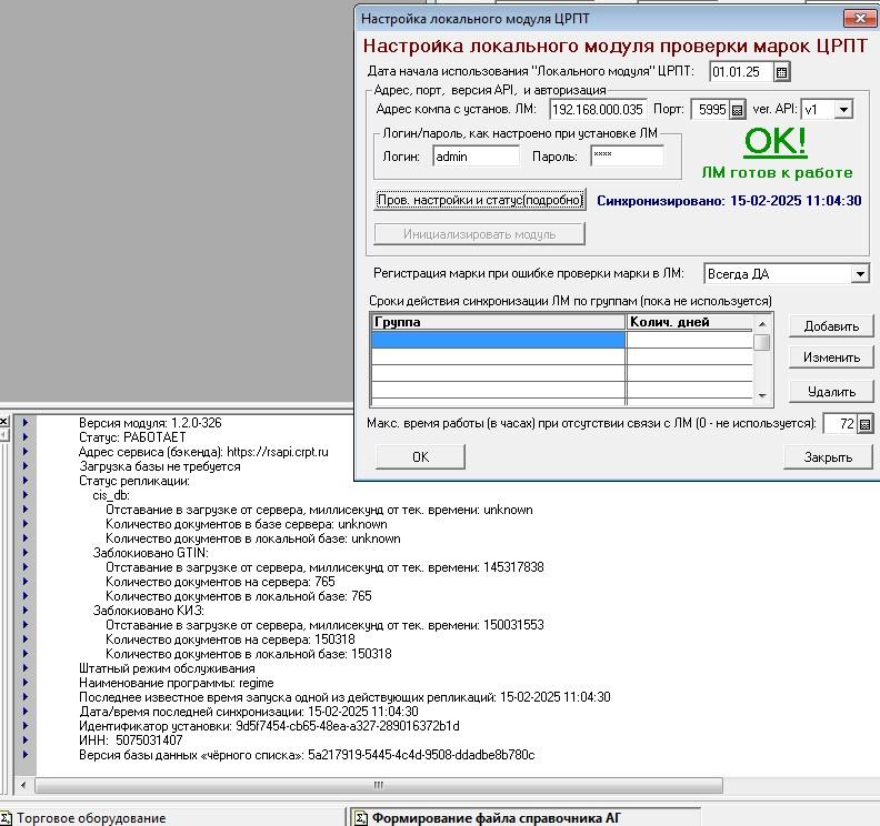

        Tarlich 15.02.25✎ 15:06 |
        Вот журнал 1 С - все ок !
| 29
        MWWRuza гуру 15.02.25✎ 15:10 |
        Ну, да. Это онлайн проверка, без ЛМ, на площадке cdn11, до ЛМ дело не дошло, все штатно, как и должно быть в идеале.     |
