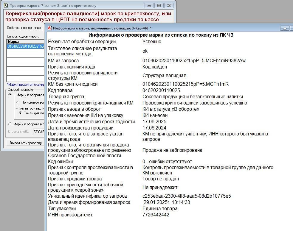

        А вот это что такое вообще: MDEwNDYyMDIzMDExMDAyNTIxNXBQPTUuTUNGaDFtUh05MzgyQXc
 Это не код марки. По структуре видно. Сюда, должен передаваться код марки "как есть", как со сканера прилетает. Или сканируют "что-то не то", или сканер так настроен - возможно, это фрагмент кода марки из нее "вырезан". Приложите фотку марки, которая в этом чеке была, посмотрим что это такое, как ее нормальный сканер прочитает. (1) В данном случае, скидка тут вообще ни при чем. Тут явно "кривой" код марки. PS И ТС как большинство, путает, где ошибка возникла - в РР или кассе, при проверке через ОИСМ. Тот идентификатор запроса - это ЧЗ возвращает, при проверке по РР. Там скорее всего отрицательный результат (будет в нем так-же, что марка не найдена, если конечно, там такой-же код на проверку по РР передавался, а не полный, как со сканера прилетел, и позже он был "изуродован" где-то в недрах программы), но запрос отрабатывает, раз его ИД вернулся. А вот то, что касса ошибку выдает - это следствие попытки проверить "кривую марку" средствами ККТ в ОИСМ, ККТ не может распознать, что ему подсунули, и падает в ошибку... | |||

        +(4) и (5) - Вот такая марка там: 0104620230110025215pP=5.MCFh1mR9382Aw
 Абсолютно нормальная:  Где-то Вы перестарались, лишнее преобразование в Base64 делаете. Это - "НАПИТОК ГАЗИРОВАННЫЙ COCA-COLA CLASSIC В СТЕКЛЯННОЙ БУТЫЛКЕ 0.33 " (последнее - не из ЧЗ, а из базы ОлегОН по ЕАН, выделенному из кода марки. Можно получить наименование и из ЧЗ по GTIN, другим запросом, но лень... :-) ) | |||

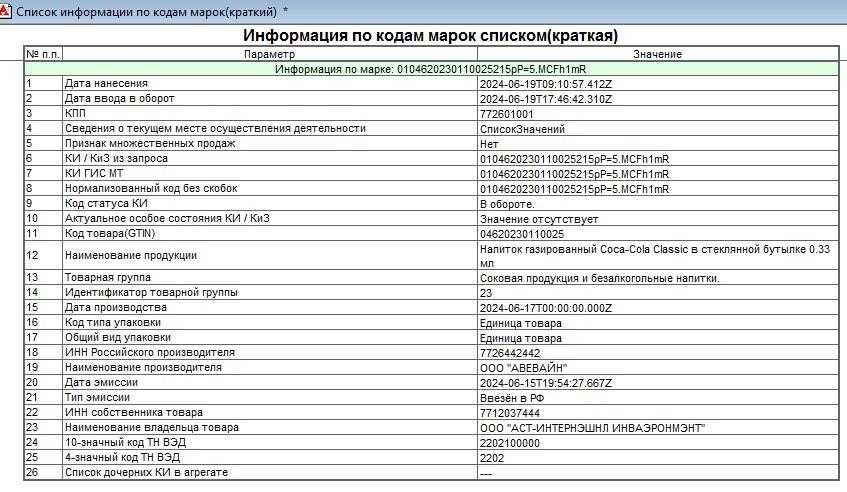

        Ну, хотя... Чего лень - нужно было то, всего залезть под стол и токен поменять, там другой стоял. Первый запрос по РР, для него не нужен "физический" токен-ключ, там токен из ЛК ЧЗ.
 А вот этот запрос уже по API из ЧЗ:  Это как карточка продукта в ЧЗ заведена производителем. К этим запросам доступ только по ЭЦП... | |||
        MWWRuza 29.01.25✎ 13:39 |
        Хорошо "сунулся", заметил у себя косяк...
 Вот это надо "починить":  У меня там функция "перевода месаг ЧЗ на человеко-читаемый язык". Добавить туда эти значения. Блин, и внизу еще одно: "tnVedEaesGroup"... Просто, когда делал, соковой продукции еще не было и такое не попадалось. | |||
