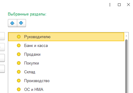

        Всем доброго дня.
 Добавил в типовую бухию своё расширение. В нём добавил подсистему с одной (пока) обработкой. Эту подсистему я добавил в панель разделов. Но она, эта моя подсистема, в режиме предприятия находится в самом низу панели разделов, ниже раздела "Помощь". Как-то некрасивенько получается. Подскажите, кто знает: можно ли подвинуть мой раздел на один пункт выше (или на два... или на три)? Заранее благодарен. | |||
        Asmody 21.01.25✎ 17:19 |
        Вот эти стрелочке какбэ намекае
        alf2006x 21.01.25✎ 17:28 |
        (1) Ну так то да, но я же не хочу нашего изнеженного пользователя заставлять какие бы то ни было стрелочки кликать ))
 Мне б самому, автоматом их подвигать, по умолчанию так сказать. Или программно или настройками в конфигураторе. | |||

        Ненавижу 1С 22.01.25✎ 11:51 |
        Открыть командный интерфейс конфигурации - это?     | |||
        alf2006x 22.01.25✎ 14:43 |
        (6) Да, да... этой тропинкой я уже ходил )
 Сначала список был только из моего раздела. Ну, допустим. Затем я закинул подсистему "Помощь" в своё расширение. Ну, в списке К.И.К. появился раздел "Помощь" Ну, подвигал я стрелочками туда-сюда. А на выходе - ничего. Всё как и было. Мой раздел так остался последним в режиме Предприятия.

        DiMel_77 22.01.25✎ 15:36 |
        (7) К сожалению прямой возможности программно управлять настройкой панели разделов 1С не дала. Единственный способ как можно это сделать - это использование хранилища системных настроек (как в случае ручного сохранения настроек раздела Настройка - Настройки панели разделов).
 Т.е. выполнять сохранение уже подготовленных настроек: ХранилищеСистемныхНастроек.Сохранить("Общее/ПанельРазделов/НастройкиКомандногоИнтерфейса", "", НастройкиИнтерфейса, , ИмяПользователя); Где НастройкиИнтерфейса - это элемент с типом "НастройкиКомандногоИнтерфейса", который может быть получен через серилизацию/десерилизацию сохраненных настроек выполненных для пользователя вручную. Программно генерировать этот объект навряд ли получится. (если серилизовать сохраненные настройки - то будет скобкофайл с непонятной структурой, а фирма 1с не очень любит описывать свои "внутренние" форматы). Т.е. теоретически можно было бы программно собрать текстовый файл, который содержит объект "НастройкиКомандногоИнтерфейса" и потом его десерилизовать из строки (если знать формат), но на практике это крайне сложно будет сделать. (там возникнут сложности с определением GUID объектов метаданных и т.п.) Поэтому не мучайтесь и пару раз мышкой настройте панель разделов. | |||

        alf2006x 29.01.25✎ 15:05 |
        (10) А что, для раздела разве канает анимированная?? )))     | |||
        alf2006x 29.01.25✎ 15:08 |
        (9) Спасибо за разъяснение. Да, такой метод сильно сложный и главное - не выглядит достаточно надёжным.
 Жаль, конечно... ладно, будем терпеть такое положение дел ( |
