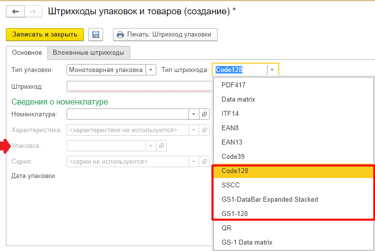

(2) Скудновато написано.
См. Регистр сведений "Штрихкоды номенклатуры", там указывается упаковка ![]() |

(3) Упаковку я создаю командами:
Упаковка = Справочники.УпаковкиЕдиницыИзмерения.СоздатьЭлемент(); Упаковка.ЕдиницаИзмерения = ЕдиницаИзмерения; Упаковка.Владелец = Номенклатура.Ссылка; Упаковка.Числитель = Числитель; Упаковка.Знаменатель = Знаменатель; Упаковка.ТипИзмеряемойВеличины = Перечисления.ТипыИзмеряемыхВеличин.Упаковка; Упаковка.ТипУпаковки = Перечисления.ТипыУпаковокНоменклатуры.Конечная; Упаковка.Наименование = НаименованиеУпаковки; Упаковка.Записать(); Штрихкод я записываю командами: НовыйШтрихкод = РегистрыСведений.ШтрихкодыНоменклатуры.СоздатьМенеджерЗаписи(); НовыйШтрихкод.Номенклатура = Номенклатура; НовыйШтрихкод.Штрихкод = Шткрихкод; НовыйШтрихкод.Записать(); Но в данном случае штрихкод и номенклатура никак не связанны https://drive.usercontent.google.com/download?id=1tSGrXlzKickPK2TEGfzqKI1VYn47PwVu&authuser=0 По идее чтобы записать упаковку в ед.изм. штрихкода мне нужно сделать так: НовыйШтрихкод.Упаковка = ????? Проблема в том что я не знаю что нужно написать вместо вопросов |

СвинТуз
15.01.25
Упаковка.Ссылка ?
seraph
15.01.25
(7) Немножечко подшаманил и всё получилось, спасибо!
