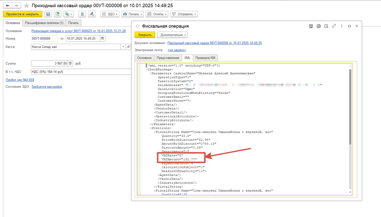

В приходнике, которому привязан чек, я решил посмотреть данные фискальной операции и на вкладке "XML" увидел, что данные по НДС присуствуют.
Скажите, пожалуйста, этот XML отправляется в кассу для печати или касса присылает в ответ XML?
