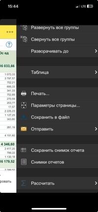

Tarlich
06.01.25
Ни один отчет не дает сохранять
Прошу подсказать что упустил

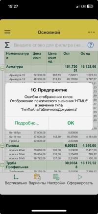

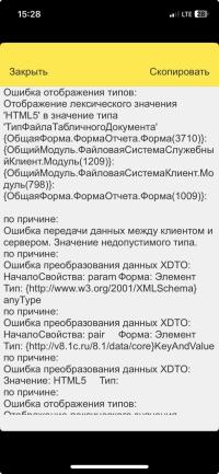

Tarlich
06.01.25
(1) ошибка сразу при нажатии "сохранить"
