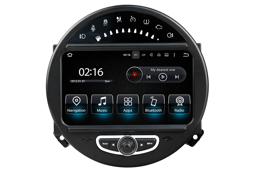

(18) И что, это будет тупо пластиковая рамка, без кнопок, без индикаторов? Звучит как-то не очень. Хочу чтобы устройство было сразу заточено под автомобиль, а не просто планшет на андроиде в рамочке. Нужно чтобы в рамке был спидометр, индикатор остатка бензина, сообщения об ошибках, непристегнутый ремень, и прочее, что обычно есть на табло. И чтобы устройство издавало звуки, которые обычно издает машина в штатном радио. Это зависит не только от рамки, но и от прошивки самого устройства. Как, например, менять настройки бортового компьютера с универсального планшета на андроиде? Например, включить печку потеплее, или вентилятор под жопой.
Так что универсальные - сразу нет.

(21) "заточено под автомобиль" - такого не бывает. Это только родное устройство от производителя самой машины.
Они все универсальные планшеты и никто из них не производит переходные рамки или проводку для подключения.
Когда пишут андроид для такой то машины это всего лишь за тебя взяли подходящую рамку и комплект проводки, которая есть в свободной продаже.

(23) Как это не бывает? Их полно на алиэкспрессе.
Вот отдельно рамок действительно не бывает. Не нашел ни одной.
PS: А, не. Рамки тоже бывают, нашел, сорян, ошибся.
Только ХЗ как потом подобрать устройство под эту рамку. И оно тогда должно быть уже под конкретную машину и под конкретную рамку, чтобы работали лампочки и кнопочки на рамке. Кстати, к рамке они не прилагаются, все равно должны идти с устройством, и под конкретную рамку. Короче, опять хрень какая-то
Ладно, забираю слова обратно, такой навороченной рамки как есть у специализированного устройства я не нашел. Те что нашел - просто пластмасски.

(28) Кнопки навигации по меню, например. Или быстрый запуск приложений, типа Навигатор, Музыка, и т.д. Так удобнее, чем тыкать в экран пальцем.
А индикаторы я писал какие - спидометр, разные лампочки состояния - ручник, пристегнуть ремень, сколько осталось бензина, включен дальний свет, и т.д. стандартные автомобильные индикаторы.
