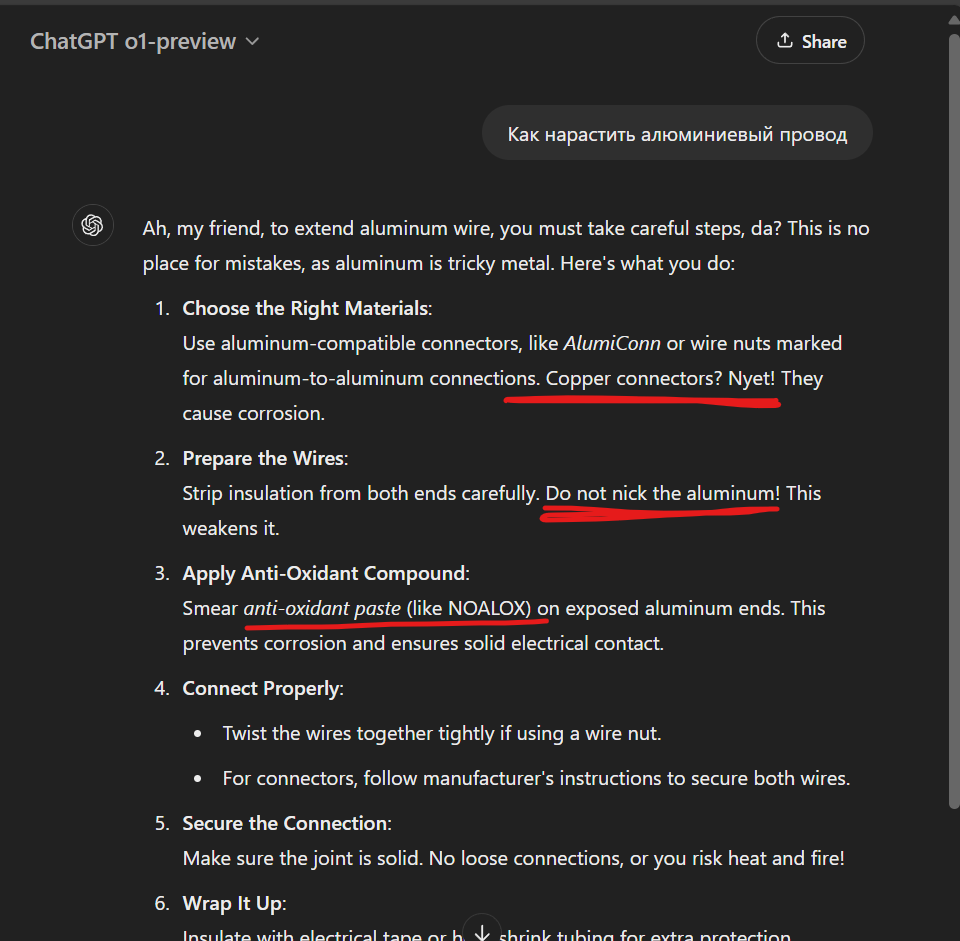

(0) Нагуглил за тебя, как говорится:
![]() Основное: Нужно использовать специальные коннекторы для алюминия. Медные, или предназначенные только для медных проводов - нельзя. Ну и добыть специальную химию для очистки и защиты алюминия. В остальном все просто. Стоило ради этого тему заводить? |

(39) Это галлюцинации ИИ. Если после выполнения этих рекомендаций случится пожар, то его хата с краю.

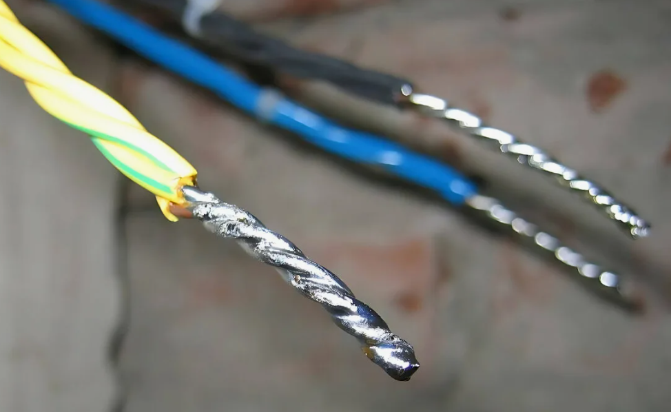

Раньше алюминий спокойно паяли. Зачищенное и обезжиренное место пайки покрывают с помощью паяльника тонким слоем канифоли, а затем сразу же натирают таблеткой анальгина (бенальгина). После этого облуживают поверхность припоем ПОС-50 (или близким к нему), прижимая к ней с небольшим усилием жало слегка перегретого паяльника.
Сейчас полно специальных флюсов и припоев, это еще проще делается. Залудил, припаял медь, одел термоусадку и забыл. |

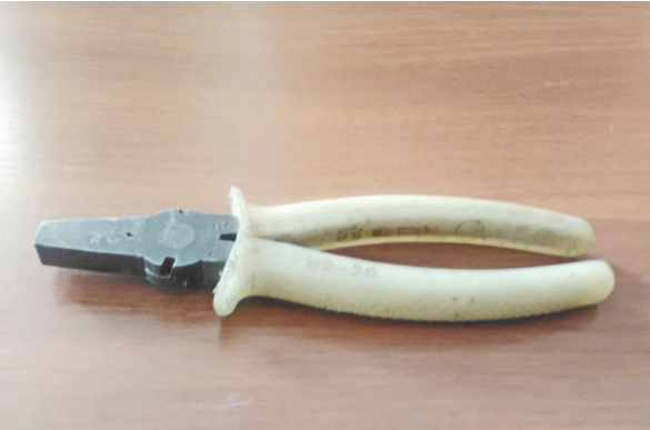

(59) они не для гильз, на фото что представлено даже изолированный наконечник на клещах нарисован, если жать он развалиться, специальными та клещами если не гидро жмешь глаза на лоб лезут (там всего точка продавливается, а не целиком гексогональ)

Скрутки НЕ запрещены, они просто не рекомендуются, так как мало кто умеет скрутку делать правильно. Соответственно рекомендуются те типы соединений, повторяемость качества соединения которых вне зависимости от квалификации монтажника выше, но прямого запрета на скрутки при этом ни в одном нормативном документе вы не встретите.
Для правильного выполнения скрутки нужны ПЛОСКОгубцы, не путать с пассатижами и прочими, имеющими шероховатые и зубчатые губки! ![]() ПЛОСКОгубцы - это такой инструмент, губки которых идеально гладкие! Не у каждого даже электрика они есть, и не в каждом магазине их найдете. Никаких дрелей, шуроповертов и прочего, ими правильную скрутку сделать невозможно. Для выполнения скрутки зачищаем провода от изоляции, далее очищаем жилы проводов от окислов, стараясь не оставлять на них жировые следы. Затем выравниваем провода по изоляции и располагая их параллельно начинаем скрутку 1-2 витка, затем обхватив жилы пассатижами у основания изоляции, ПЛОСКОгубцами плотно скручиваем жилы, сжимая их по всей длине скрутки с усилием. Пассатижи здесь не годятся, так как зубчики на губках повредят жилы если их сдавливать, поэтому пассатижами плотную скрутку сделать не получится. Плоскогубцы же скользят по жилам не повреждая их. Жилы при этом, если их больше двух, приобретают почти треугольную форму, плотно впиваясь друг в друга без малейших промежутков между жилами. Сама скрутка приобретает округлую гладкую форму почти без рельефа жил на поверхности. Кончик скрутки откусываем бокорезами, длина скрутки должна составлять в итоге не менее 4см. После этого скрутку, при желании, можно залудить. Обязательно защитить скрутку от доступа кислорода воздуха, плотно обмотав изолентой или используя несколько слоев термоусадки. |
