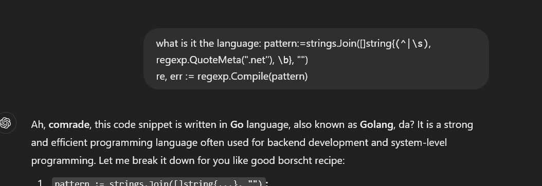

35 novichok79
15.11.24
pattern:=strings.Join([]string{`(^|\s)`, regexp.QuoteMeta(".net"), `\b`}, "")
re, err := regexp.Compile(pattern)
36 Грю
15.11.24
Короче, сделал проще! Вместо .net в поиск подставляю просто net, и все работает нормально с самой простой регуляркой: \bТутСлово\b
Ура!
37 Грю
15.11.24
(35) Отлично, прям все предусмотрено. Что это за язык? Питон или Го какой-нибудь?
38 novichok79
15.11.24
(37) прошел собес в ВК когда-то, где надо было писать регулярки на память (слава боженьке без positive, negative look-ahead, behind) без regex101.com.
обращайтесь.
39 Грю
15.11.24
Сам нашел, Го оказывается:
40 novichok79
15.11.24
(39) да, это Golang. я сейчас работаю старшим golang инженером.
в остальных ЯП была бы похожая конструкция, зависит от стандарта поддерживаемых регулярок.
в golang нету тех самых positive negative look-ahead, так как это может повесить программу.
а в Java есть и там можно регуляркой повесить сервис.

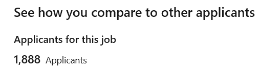

54 Грю
18.11.24
Искал, но сейчас это нереально, забил до весны. К концу года работодатели снизили найм, многие вакансии планируют закрыть только в январе, вообще не торопятся, отвечают по месяцу, соискателей тысячи на одно место. Вот реальный пример:
А 1С я и так хорошо знаю, 15+ лет опыта за плечами.
