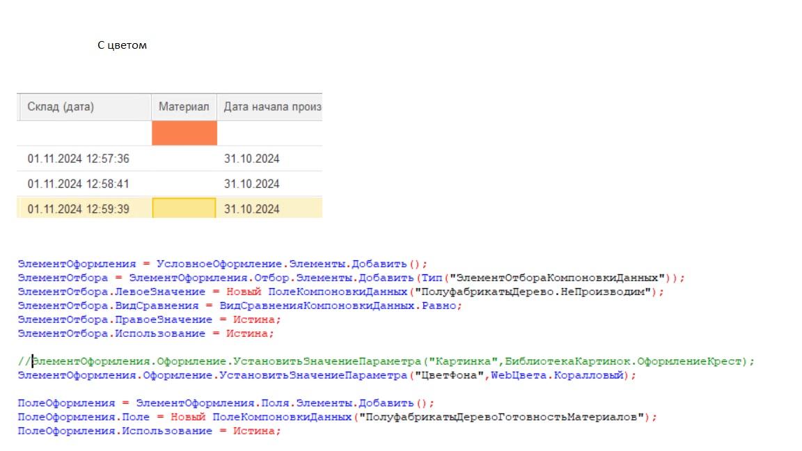

Есть реквизит "Рекв" типа булево в ДЗ. ДЗ заполняется программно, на форме "Рекв" это поле картинки. Пытаюсь выделить это поле с помощью условного оформления, цветом выделяется, а если пытаюсь изменять картинку, то ничего не заполняется.
Вот код:
ЭлементОформления = УсловноеОформление.Элементы.Добавить();
	ЭлементОтбора = ЭлементОформления.Отбор.Элементы.Добавить(Тип("ЭлементОтбораКомпоновкиДанных"));
	ЭлементОтбора.ЛевоеЗначение = Новый ПолеКомпоновкиДанных("ПФДерево.Рекв");
	ЭлементОтбора.ВидСравнения = ВидСравненияКомпоновкиДанных.Равно;
	ЭлементОтбора.ПравоеЗначение = Истина;
	ЭлементОтбора.Использование = Истина;
	//Не работает
//ЭлементОформления.Оформление.УстановитьЗначениеПараметра("Картинка",БиблиотекаКартинок.ОформлениеКрест);
//Так работает	ЭлементОформления.Оформление.УстановитьЗначениеПараметра("ЦветФона",WebЦвета.Коралловый);
	ПолеОформления = ЭлементОформления.Поля.Элементы.Добавить();
	ПолеОформления.Поле = Новый ПолеКомпоновкиДанных("ПФДеревоРекв");
	ПолеОформления.Использование = Истина;

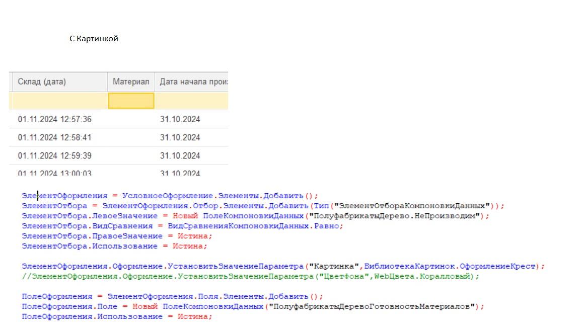

4 NataliaTim
11.11.24
	ЭлементОтбора.ЛевоеЗначение = Новый ПолеКомпоновкиДанных("ПолуфабрикатыДерево.НеПроизводим");
	ПолеОформления.Поле = Новый ПолеКомпоновкиДанных("ПолуфабрикатыДеревоГотовностьМатериалов");
Я не вру, просто хотела его сократить, т.к. не знаю как оформить код

7 Волшебник
11.11.24
Покажите скриншот с коралловым цветом и без креста
8 NataliaTim
11.11.24
9 Волшебник
11.11.24
Опять какое-то враньё
10 NataliaTim
11.11.24
(9) почему? могу подключить и показать )

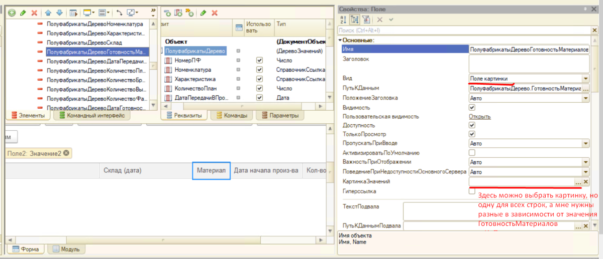

Чему равно свойство ОтображатьКартинку?
12 NataliaTim
11.11.24
(11) это свойство колонки "ПолуфабрикатыДеревоГотовностьМатериалов"? Что-то не могу найти?
13 Волшебник
11.11.24
гляньте свойство "Горизонтальное положение картинки", укажите "Прижать вправо"
14 NataliaTim
11.11.24
(13) Прописала в коде так:
    ЭлементОформления.Оформление.УстановитьЗначениеПараметра("ВыводитьКартинку",ТипВыводаКартинкиКомпоновкиДанных.ВыводитьПоЗначению);
    ЭлементОформления.Оформление.УстановитьЗначениеПараметра("ГоризонтальноеПоложениеКартинки",ГоризонтальноеПоложение.Право);
Все равно не работает. Я может многого хочу?!
В колонке хранится тип Булево. Ранее было ПолуфабрикатыДеревоГотовностьМатериалов.Вид = Поле флажка. Отражалось там где поле имеет значение Истина, стояла галочка, там где ложь - ничего.
Сейчас добавился еще реквизит в строке "НеПроизводим". Если НеПроизводим=Истина, то ГотовностьМатериалов=истина и выводим крестик в поле, а в остальных строках, там где ГотовностьМатериалов=истина, но НеПроизводим=ложь выводим галочку

26 NataliaTim
11.11.24
Добавила в ДЗ колонку "КартинкаМатериал" с типом "Картинка" и при заполнении дерева заполнила нужной картинкой. Спасибо за  помощь )
