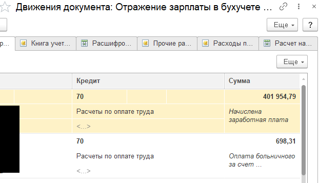

Док "отражение зарплаты", движения, проводки:
https://ibb.co/MCgsjsN

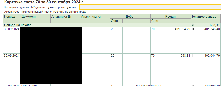

Вот эти же проводки в карточке счета:
https://ibb.co/Z1HRF5n

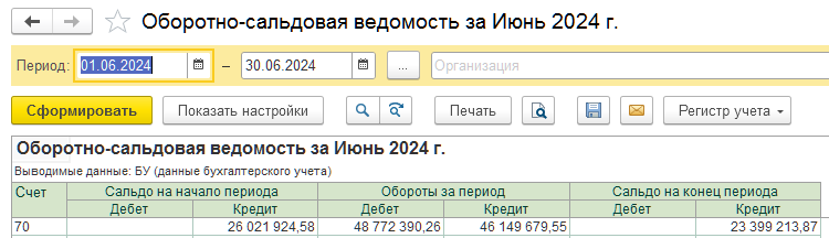

А вот в ОСВ кредитового оборота нет:
https://ibb.co/vPBHZ7r
При этом не совпадают показатели на начало дня в ОСВ и в Карточке счета.

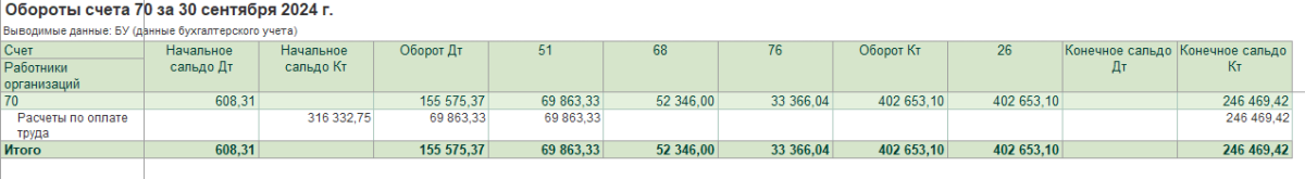

А в "оборотах счета" вообще все непонятно. Остаток по дебету сводный, но кредитовый по субконто. Есть движение сводное по кредиту, но нет движения по кредиту по субконто.

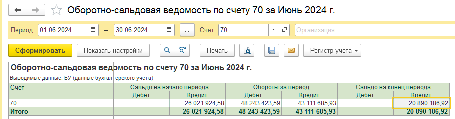

Но возникла проблема. Осталась "битая" база. ОСВ выглядит так:
А ОСВ по счету вот так:
