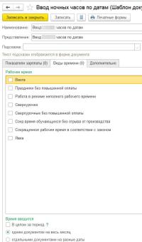

В начислении оклада по часам заполнена следующая формула:
Оклад * (ВремяВЧасах + КоличествоЧасовДоплаты) / НормаЧасов
КоличествоЧасовДоплаты вводится отдельным документом через шаблон "Данные для расчета зарплаты" в котором нет привязки к какому-либо виду времени.
В августе у сотрудника не было рабочих часов для оклада по часам, но завели часы доплаты через отдельный документ в размере 33.4 часа. В документе "Начисление зарплаты и взносов" результат у оклада был рассчитно верно, но заполнилось 0 дней и 0 часов.

1 Гена
24.09.24
(0) Жуть. Кто ж постоянную надбавку, не зависящую от отработанного времени внутрь оклада суёт?!
Выкидывайте и вводите отдельно доплатой. Тогда и сторнироваться не будет.

Оклад * КоличествоЧасовДоплаты / НормаЧасов
После чего назначьте это начисление нужным сотрудникам.

(0) "Бухгалтер говорит, что сторнирования оклада не должно быть."
Ну так пусть снимет флажок пересчета зарплаты в этом документе. А еще лучше - удалит необходимость пересчета в сервис - Перерасчеты.
8 SleepyHead
24.09.24
(0) "В начислении оклада по часам заполнена следующая формула:
Оклад * (ВремяВЧасах + КоличествоЧасовДоплаты) / НормаЧасов"
Как-то криво сделано изначально. Куда как разумнее было сделать еще один вид времени и включить его в рабочее время.
А вносить его можно или табелем, или "Данными для расчета зарплаты", соответственно настроив.
Тогда бы не было всех этих непоняток с пересчетами.
