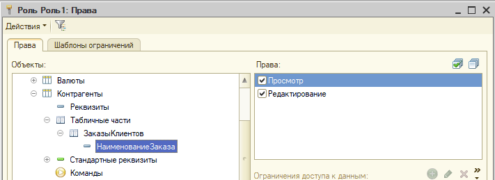

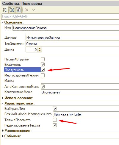

10 Волшебник
21.09.24
(8) В свойствах поля и ещё в ролях. В двух местах

15 Волшебник
21.09.24
(13) Ой, что это Вы?
Вот же в свойствах флаги Доступность и ТолькоПросмотр.
А в ролях ищите право Редактирование
16 Cypher
22.09.24
(15) Здравствуйте, Волшебник!
Это не поле ввода, элемент формы элемента!!!
Это поле надписи, элемент формы списка!!!
Графы: Редактирование текста - Нету!!!
И хватит прикалываться, я же нормально с вами общаюсь, что вы меня тролите!!! (Это к вам не относиться "Волшебник", это я написал всем остальным обитателям форума Миста)!!!

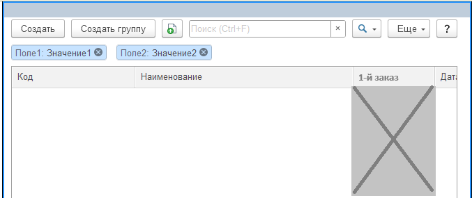

(15) Есть ФОРМА СПИСКА Справочник Контрагенты, в нем есть графа Заказы клиентов (в строке должно быть видно первый заказ по списку), есть ФОРМА ЭЛЕМЕНТА, в котором заполняются эти заказы клиентов!!!
Я вывел запрос, он работает правильно, проверил сообщением, в коде это видно, а вот условия не выполняются, ругается (выдает ошибку: Поле объекта недоступно для записи (НаименованиеЗаказа))!!!

Это самописная программа, не типовая!!!
Есть конкретная задача, при открытии формы списка, в графе "Заказы клиентов" должны отображаться первый в списке заполненный заказ клиента, если он заполнен в форме элемента, в соотвествующей строке!!!

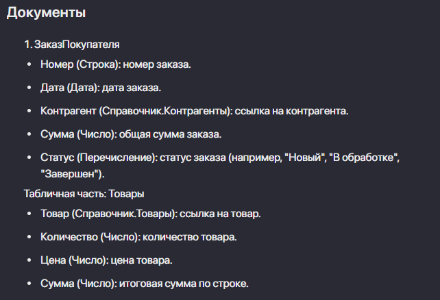

(25) Напишите программу нормально. Для регистрации заказов есть понятие "документ". Можете вывести их список в форме элемента, если хотите, но данные должны храниться в документе, а не табличной части. Исправьте

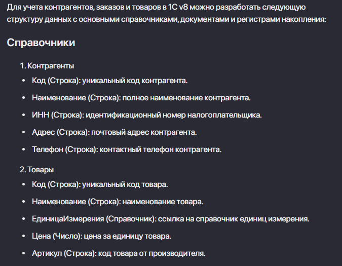

22.09.24
(31) Сначала надо исправить структуру данных. Тем более программа самописная.
Если уже наклепали строк в ТЧ, значит нужна обработка переноса данных в документы.

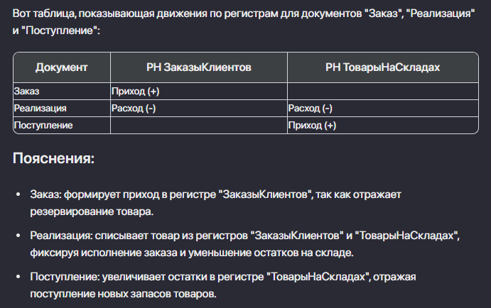

37 Волшебник
22.09.24

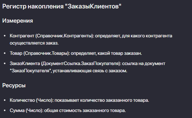

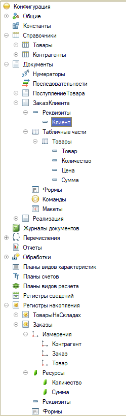

Заказы надо закрывать. Значит будет регистр накопления "Заказы" с приходом и расходом, с товарами.
А если тут строка ТЧ, то перспектив никаких. Тупик
38 Волшебник
22.09.24
(36) Для этого мы здесь и существуем, чтобы критически оценивать весь контекст задачи. Тут невооружённым взглядом видна порочность и тупиковость автора и задачи.

Кстати, если заказ — строка ТЧ, то где же будут товары? В каких-то подчинённых строках? Ну-ну...
40 Смотрящий
22.09.24
(39) в документах будут, как в вмс-системах - один товар один документ и агрегация в кучу ))

(43) Сначала надо исправить структуру данных, чтобы потом не пришлось в третий раз поправлять запрос списка.

48 Волшебник
22.09.24
(46) Вам придётся переделать эту структуру, потому что она противоречит нашей картине мира и архитектуре 1С. Несоответствие структуры может привести к нестабильной работе системы, возникновению ошибок и снижению производительности. Кроме того, это может создать дополнительные сложности при внедрении новых функций и обновлений, что негативно скажется на сроках и качестве выполнения задач. Мы понимаем, что внесение изменений может вызвать определённые неудобства, однако это необходимо для обеспечения долгосрочной стабильности и эффективности работы системы. Мы готовы обсудить возможные варианты реализации изменений и предложить компромиссные решения, чтобы минимизировать возможные негативные последствия.
Вам понятно? Ваша существующая конфигурация не соответствует нашим требованиям и стандартам, а также не вписывается в архитектуру 1С. От слова совсем

61 Волшебник
22.09.24
Вот правильная структура данных:

68 Волшебник
22.09.24
Вот пример структуры для данной конфигурации от искусственного интеллекта:

22.09.24
(83, 84) Надо спокойно и без нервов найти решение по этому вопросу еще вчера, оброзно говоря! Надо искать решение, притом срочно!
87 Волшебник
22.09.24
(86) Предлагаю так. На скриншоте с презентацией эту колонку пока заблюрить, размыть.
Потом, когда научитесь программировать, то сделаете нормально и скриншот можно будет обновить.
