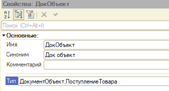

(3) Создайте определяемый тип

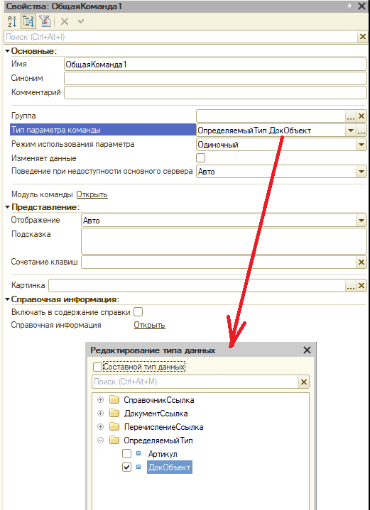

(5) У меня всё работает
7 ammorf
19.09.24
(6) На скрине в вашем случае не указана группа размещения. У меня не дает без нее сохранять в БД пишет нет группы.
