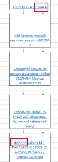

Дня доброго.
Был далек от электрики, но жизнь заставила. Есть небольшой каркасный дом 6*6=36 квадратов, к нему уже подведен СИП4 на 3 фазы и теперь надо собрать щит и развести проводку. 3 фазы буду разводить так: 1 Фаза - ванная со стиралкой, сушилкой, феном и светом. 2 Фаза -кухня с холодильником, возможно посудомойкой, свет, мелкая нагрузка. 3 фаза - зал и спальня - конвектор на 1.5 КВатт, возможно кондей, комп, мелкая нагрузка 3 фазы на индукционную плиту 3 фазы на проточный водогрей на 12 КВатт Накидал в Ексель схему щита с гиперссылками на Озон. Не нашел УЗДП от AAB, поэтому Меандр, его Мальков хвалил на Ютубе. Не нашел УЗО от ААВ на 10 мА и 25 А, поэтому пришлось закладывать на 40 А. Жду критики, предложений. https://disk.yandex.ru/i/sNcpdFKJeRtoYw |

УЗО 10 мА ставят только в сильно влажных помещениях
И заземления я у тебя не вижу как-то. 90 % защиты это заземление грамотное. |

(3) А по розеткам, оборудованию? Стиралка, бойлеры у меня заземлены, напрямую. По деньгам недорого, зато спокойно.
16.09.24
Вы вот не заметили, а я вот только сейчас увидел, что у меня нет УЗО на плиту и проточный нагреватель.
Какое УЗО на проточный ставить, 10мА или 30мА. 10 мА как то сильно оптимистично для проточника. |
16.09.24
(5) Там УЗО на 30 мА. Ну в екселе же все есть.
Или речь о том, какие розетки что-ли? |

(6) 30мА. 10мА больно чувственны, срабатывают часто ложно. Ставил я их на бойлеры, чуть скачок, отрубало.

(7) УЗО это в щитке, а на розетки третий провод тоже желательно притянуть.

(0) зачем тебе уздп в щитке ?
Его ставят в ЩУ на уличном столбе, туда же, вынести противопожарное узо |

(16) УЗДП идет в самом самом конце, после всех УЗО и АВ.
(16) Почему противопожарное на уличном столбе? p.s. У меня нет уличного столба. СИП4 идет с верхушки общего столба, где стоит электронный счетчик и приходит в уличный щиток на стене моего дома. |

Нет реле напряжения, оно важнее, чем хрень с уздп, зачем 3х4 кабель, от которого потом 3х2.5 ?!

"Не нашел УЗО от ААВ на 10 мА и 25 А, поэтому пришлось закладывать на 40 А. "
Забавно такое читать :) Параметр тока у УЗО - это максимальный ток на который оно рассчитано, а не ток при котором оно сработает как автомат. Если узо на 25А, то при большем токе оно сгорит. 30 мА вполне достаточно для всего. Ну и обычно УЗО ставят либо по зонам, либо 1 на вход и все. |

(22) "Нет реле напряжения, оно важнее" - в УЗДП Меандр - оно встроено, насколько я понял.
3x4 - фаза, от него 3x2.5 - к розетке, 3x1.5 - к свету (не указал на схеме). |

По УЗО. замени его на диффавтоматы с соответствующими токами срабатывания

(24) От УЗО и не требуется автомат. Автомат идет уже после него.

(27) так не делают. Тянут все провода непосредственно в щит, 2.5 на розетки, 1.5 на свет, всё.

Чет какой-то перебор с кабелями.
4 - входной. 2.5 - розетки. 1.5 - освещение. и самое главное - автоматы нужны для защиты электропроводки, а не приборов. Поэтому автоматы подбирают исходя из проводки. |

(29) УЗО и не сработает как автомат, оно сгорит при токе большем чем нагрузка. Поэтому можно смело брать УЗО на 40А, но главное не на 16A.

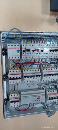

На вот, погляди.. это 3-ий щиток, менял на даче с однофазной сети на 3х фазную
А так, почитал бы лучше, тот же форумхауз, там есть куча готовых схем и альбомов с картинками ЗЫ: тут еще временный ввод на 1 фазу, потом, уже дотянул вводной кабель в щиток

>> 9. УЗО 10ма на ванную тоже нежизнеспособно скорее всего Жизнеспособно. У меня работает, но водогрей и бульбулятор для ванной выведены на отдельные защитные модули. Для влажки ещё распаечные коробки выносятся за периметр, то есть все концы кабеля ко всем розеткам и лампочкам должны идти одним куском. Я даже освещение таким образом прокидывал. По умолчанию во влажке "установка" IP44 минимум. А почему для мощных потребителей (СМ, ПММ, кондёры, индукция, ДШ, СВЧ-печь и т. п.) не запланированы отдельные линии с отдельной защитой. По уму ещё разделить освещение и розетки, равно как в каждом помещении так и в щитке на разные помещения, чтобы свет не гас во всём доме сразу. Я в двухкомнатной квартире еле влез в щиток на 45 модулей |
Джордж1
17.09.24
06:34
(87)"У меня работает, но водогрей и бульбулятор для ванной выведены на отдельные защитные модули." - вот поэтому и работает.
10ма - это на одного потребителя/розетку решение А в ванной небось еще и розеточка под фен, стиралка, а может даже и полотенцесушитель СМ, ПММ, кондеры, СВЧ - это не мощные потребители "Я в двухкомнатной квартире еле влез в щиток на 45 модулей" - избыточное решение не дающее ничего в плане надежности/электробезопасности |
17.09.24
06:42
(88) Розетки , вытяжка и даже полотенцесушитель (маломощный) на одном диффе с 10 мА
СМ, ПММ и т. п. В максимуме потребляют до 2кВт, чтобы не перегружать бытовые розетки и вынесены на отдельные линии и защиту. Чтобы при выбивании ПМ или ещё чего, не приходилось стирать вручную или чайник кипятить в коридоре. Кондеев два в квартире один из них "мультик", тоже почти 3кВт в максимуме. Возможно и избыточно что-то где-то зато удобно. |

(85) Вот новая версия, после примерно такого же ответа и другого форума
https://disk.yandex.ru/i/2UeCiEiC6lf-zA 1. Я неправильно рассчитал мощность 3Ф тока, это там, где "10. В левом верхнем углу вы делите 15000 / 400 - это что такое?" Сейчас пересчитал правильно, через 1,732 и из-за этого уменьшились номиналы тока в 3Фазных АВ. 2. Также уменьшились номиналы тока в 1Ф АВ с 20А до 16А 3. Добавил УЗО на 3Ф на плиту и водогрей на 30ма. 4. Уменьшил сечение кабеля до плиты с 5x6 до 5x4 5. Убрал нейтраль из 3фазных АВ. |

(0) 1) УЗДП с УЗИП случайно не перепутал?
2) Про перекос фаз слышал? С соседями договорился кто как балансировать будет? Если нет - смотри автоматический переключатель фаз. 3) Вода откуда берется? Подвесной бойлер обеспечивает не только нагрев воды, но и некоторый её запас. P.S. Сори, саму схему не смотрел. P.P.S. Перед началом тушения пожара, объект надо обесточить. P.P.P.S. Есть трехфазные водонагреватели и электроплиты. Надо их использовать. |

(85)
2. Какая линия подходит к участку - ВЛ, ВЛИ, КЛ? трансформатор новый/старый? Что за населенный пункт - газифицирован? Какая линия - неизвестно, попробую спросить у электрика. Газификация планируется в сл году. 3. Как сделано ограничение мощности подключение - небось ВА 25А на входе? Можно фото щитка уличного вводного выложить. Где расположен? Какая линия идет от щитка до дома? Идет СИП4 с верхушки столба, где электронный счетчик, до щитка на доме. В щитке на входе АВ на 16А, на большую мощность у электриков не было, им начальник сказал, что 3 фазы нужно для стройки а не в готовый дом. 4. Вариант с проточным водонагревателем 12 кВт - нежизнеспособен Почему. 5. ВА 40А - это вообще откуда такие номиналы при вашей мощности 15 кВт? Ошибка расчета тока для 3Ф, исправил 6. Какая схема заземления? TN-C-S? TT? Не знаю, какая там предполагается схема от поставщика электричества, я свое заземление делать буду. ТТ получается. 7. УЗА 100ма - это уже внутри дома планируется поставит или где? Внутри дома. 8. На N отдельный ВА - это кто надоумил? Делал по аналогии с АВ входного щитка, выложу фото 9. УЗО 10ма на ванную тоже нежизнеспособно скорее всего Все пишут про 10ма на мокрые места 10. В левом верхнем углу вы делите 15000 / 400 - это что такое? Это неправильный расчет тока для 3Ф, исправил
17.09.24
(115)
8. На N отдельный ВА - это кто надоумил? Делал по аналогии с АВ входного щитка, выложу фото Это лютый пиздец, в нулевые проводники даже коммутацию (выключатель) нельзя делать, подумай почему. |

(115)
2. "Какая линия - неизвестно, попробую спросить у электрика." - визуально какая? Дело то в СНТ что ли происходит? 3. "В щитке на входе АВ на 16А," - а это всего 11 кВт мощности 4. Водонагреватель будет жрать 18А на фазу. Остается (если вводный ВА заменят) - 7А на фазу, а это всего 1,5 кВт мощности всего 6. поставщик электричества систему заземления не предоставляет. Для 3ф подключение рекомендуется использовать схему TN-C-S 7. Смысла нет. У вас и так все линии защищены УЗО дальше 8. С чего вы вязли что это ВА N разрывает. Так делать КАТЕГОРИЧЕСКИ запрещено!!! 9. Надо иметь ввиду есть вы всю ванную повесите на 10ма - то скорее всего замучаетесь от частых срабатываний, если вообще УЗО взведется |
17.09.24
(116) Для схемы ТТ не могу придумать, когда бы отключение нулевого могло бы привести к жести.
Ну только включение 3-фазной нагрузки на 400 вольт между фазами и перекос - тогда бы по нулевому не тек выравнивающий ток - хз, чтобы было бы. |

(123)Вот этот щит что на фото - он же должен быть на вашем балансе - т.е. не опломбирован и в нем можно сделать все как надо
Но возможно еще и у счетчика ВА стоит |

Да, этот однополюсный ВА в щитке разрывал не нейтраль, а фазу на розетки 230 вольт щитка. Я жря крошил батон на электриков и ошибочно транслировал свои заблуждения в схему, моя ошибка, исправил.
Нашел еще фотки со столба и щитка у дома

(132) В щитке на столбе кроме счетчика, получается, ничего нет. Нет ВА?
Джордж1
17.09.24
(132)розетку до вводного ВА подключили похоже
А что-то тонковаты проводочки от вводного ВА |

(135) Это на 3-х фазную розетку на стройку. Пофиг, уберу потом, мне она не нужна.

15 кВт по 3 фазам это 5 кВт по одной или 5000/220=23 А по 1 фазе настраивается в счетчике легко и ставить более мощные автоматы нет смысла. Для комфортного принятия душа все проточные газовые водонагреватели имеют минимальную мощность 24 кВт, что обеспечивает 5,5 литра теплой воды в минуту.
У вас в 2 раза меньше чем нужно ставьте накопительный бойлер на 2 кВт и будет вам счастье. Можете в квартире поэкспериментировать настроить поток воды чтобы ведро набиралось 4 минуты и попробовать принять душ под таким напором. При нехватке мощности на все хотели ставят рыле приоритетов которое отключает менее приоритетную линию если вдруг не хватает мощности. Включился холодильник мощности не хватило не автомат вырубило, а отключилось отопления пока потребление не придет в ному. Сильно дом не остынет если радиатор не будет греть 3 минуты пока чайник закипает. Или бойлер нагреется не за 1:30 часа, а за 1:35. Чтобы не ждать пока бойлер нагреется можно на кухне проточный нагреватель на 5 кВт поставить для кухни хватит. |
Kongo2019
17.09.24
У меня выделено 10кВт. Стоит автомат 3х16А. Хватает на все.
Куда вы стока электричества деваете? |

(7) УЗО ставятся каскадно. 30мА (если потребителей много, например, квартиры на этаже, или несколько домов на участке — первый 100мА, потом на каждый 30мА) на весь дом и после него на критичные участки (ванная, кухня) ставятся 10мА, возможно раздельно по потребителям (раздельно на стиральную машину, на котёл, на фен/боитву). Так-то 7 Ватт (30мА 230В) весьма нехилый удар для человека, даже

(243) ставь 3 таких,РН-263Т, и 3 обычных однополюсных автоматов перед ними на 25А. Перед этим, общее селективное узо на 25 или 40А. Будет тебе и контроль и отключение линий пофазно.
Джордж1
17.09.24
(281)Я бы предложил рассмотреть следующе вопросы
1. Селективное УЗО будет защищать только кусок линии до следующего УЗО. Раньше селективные УЗО еще и стоили дорого - смотрю счас есть дешевые модели. Но все равно - есть ли смысл? 2. Однополюсные автоматы - они конечно не навредят, но у нас еще есть вводной ВА 25А. 3. Я бы трезво оценил вообще необходимость реле контроля напряжения исходя из состояния сети - может и нет в сети проблем 4. Не все потребители чувствительны к напряжению. Водогрей, калорифер - им по боку должно быть. Как индукции не знаю. Вообще можно было бы обойтись и меньшим количеством РН - что бы под защитой было только чувствительное к напряжению оборудование |
Сергиус

Ёпрст
18.09.24
(282) холодос, самый чуствительный.
У нас зимой, до 160 падало на даче. Дома, пару раз было высокое до 280 - звонил инженеру, не верил, грю топай, меряй..померял, перезвонил, грят на подстанции хрень, на след день исправили. А РН вырубал нагрузку. |
Ёпрст
18.09.24
И да, при низком, СВЧ вообще нихрена не нагревает..молотит впустую

(285) для чувствительного к напряжению оборудования можно добавить отдельностоящий стаб.напряжения типа Штиля - повышающий/понижающий(есть электронные, есть ступенчатые/шаговые) и линию через него запитать
Ёпрст
18.09.24
(286) ага, только норм стаб а) стоит как паравоз б)жрет сам немерянно в)ломается оч часто
