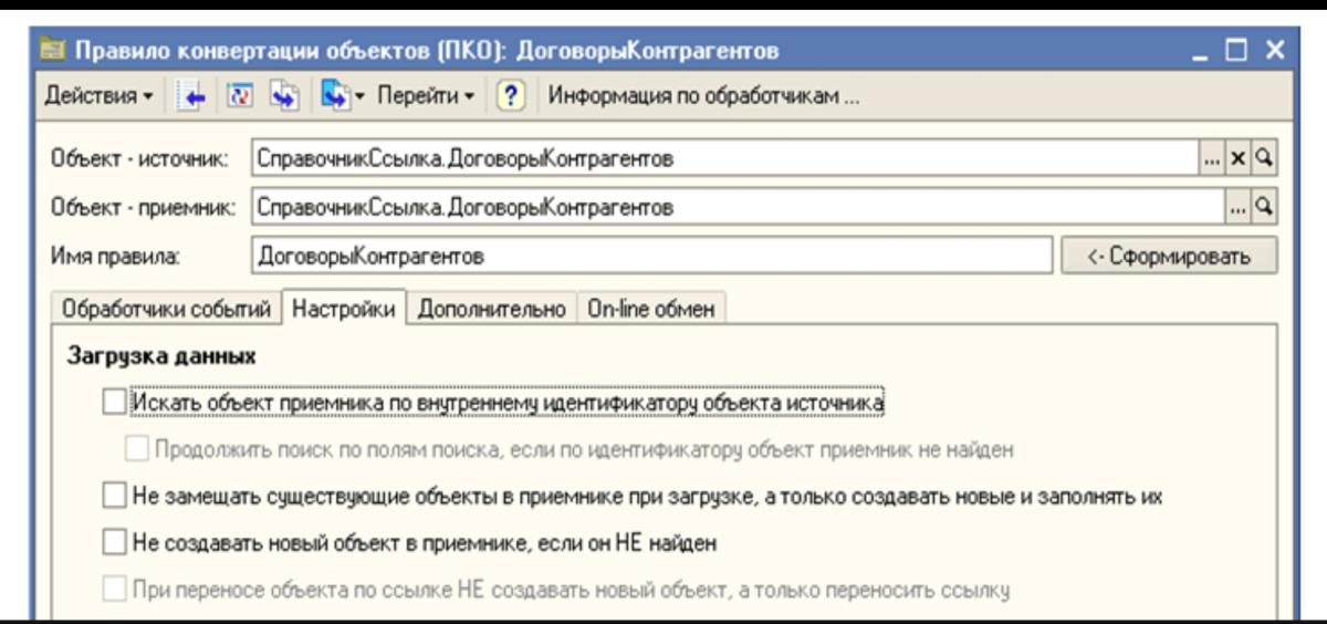

        Волшебник 06.09.24✎ 11:53 |
        Первый флажок на второй закладке       https://helpme1s.ru/uchebnik-po-1s-konvertacii-dannyx-redakciya-2-pravilami-konvertacii-obektov | |||
        1CQuery 06.09.24✎ 12:14 |
        Спасибо большое!!! (11)     | |||
