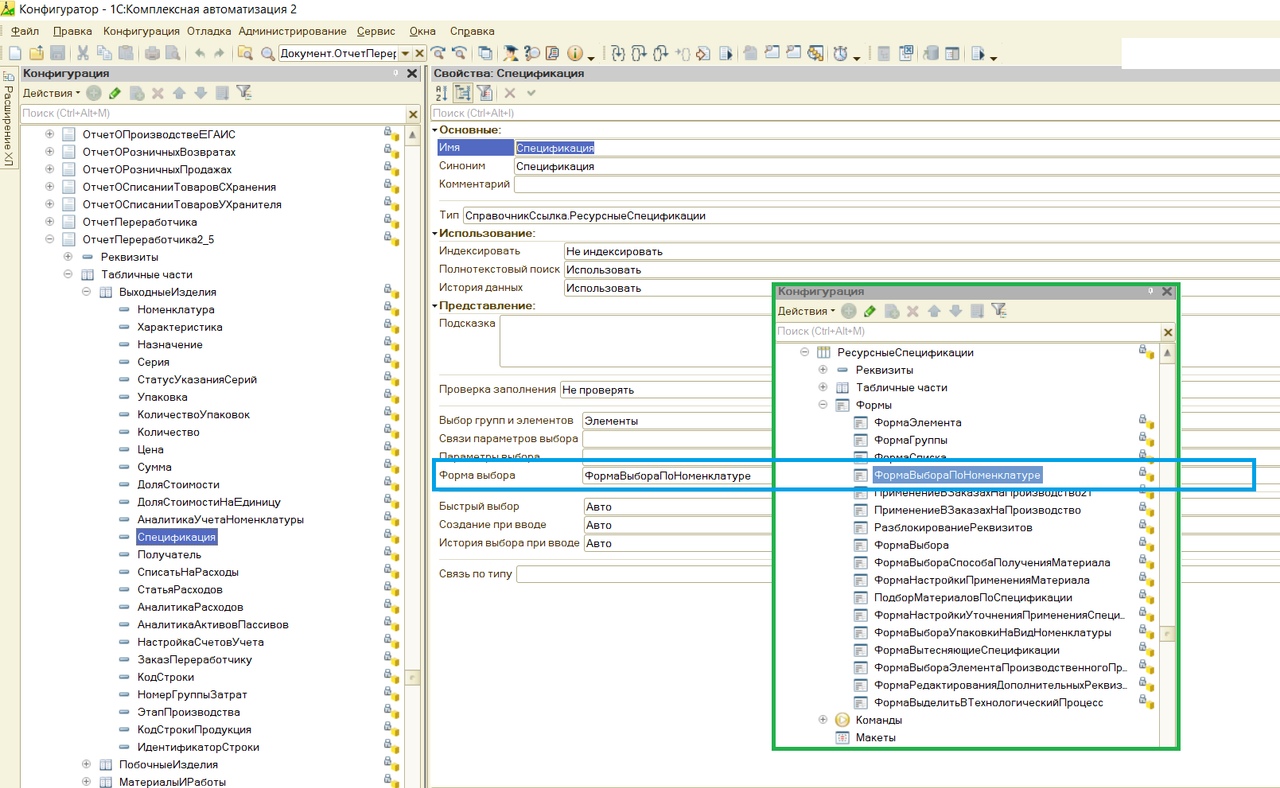

Здравствуйте.
1С:Предприятие 8.3
КА2
Документ "ОтчетПереработчика", таб. часть "ВыходныеИзделия" (например).
Для реквизита таб. части "Спецификация" (СправочникСсылка.РесурсныеСпецификации) в конфигураторе  установлена форма выбора "ФормаВыбораПоНоменклатуре" (это форма из справочника "РесурсныеСпецификации")
Соответственно, при выборе спецификации в таб. части открывается эта форма выбора спецификации...))
Как в форму выбора спецификации передаются параметры (номенклатура, характеристика) из документа??
Подскажите, кто знает)
https://i.postimg.cc/XJMqwz9K/image.png

(0) у реквизита объекта настроены Связи параметров выбора и/или параметры выбора

(1) Нет, ничего подобного не нашёл.
3 Bot0004
09.08.24
В форму выбора "ФормаВыбораПоНоменклатуре" передаются параметры (номенклатура, характеристика и пр. из док. "ОтчетПереработчика") при выборе спецификации.
Форма выбора "ФормаВыбораПоНоменклатуре":
ВызватьИсключение НСтр("ru = 'Для открытия формы необходимо передать параметры.'")

Точку останова поставь в (3) и через стек вызова посмотри
6 Garykom
15.08.24
УправлениеДаннымиОбИзделияхКлиентСервер.УстановитьПараметрыВыбораСпецификаций(Элемент, ПараметрыВыбораСпецификаций)
7 Garykom
15.08.24
(6)+ СвязиПараметровВыбора программно заполняются в элементе формы ВыходныеИзделияСпецификация на форме документа
