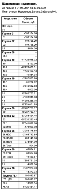

174 Одинист
01.07.24
(170) Вроде все довольно типовое.
Не совсем понятно что за "76.НДС", возможно 76.ВА.
Возможны нюансы по 62.экс
Непонятно, есть ли восстановление НДС Дт 19 Кт 68, хотя судя по отсутствию оборотов с затратными счетами такого не будет.
И надо уточнить ведение ПБУ 18/2 и остатки по НУ.
Но в целом — примитив, если толковый бухгалтер, то объяснить концепцию учета, проработать все операции 3-5 часов, создав документы как образцы.
