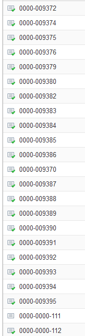

Добрый день! Кто может подсказать нумерация документов слетела после обновления, отладкой в модуле объекта смотрю префиксы заполняются просто "0000" в Процедуре УстановитьПрефиксы() после того как отрабатывает номер автоматом заполняется, в общем ничего необычного в коде, вроде как нет. А суть такая были номера нормальные "0000-008314" а стали такие:"0000-0000-1" до 9 доходит и ошибка Номер не уникальный, так как строка 11 символов. Конфигурация УТ 11.5

Morozov Roman
04.06.24
Вот внизу номера 111 112, это я уже в конфиг изменил длину строки, что б могли создавать документы, а сверху нормальная нумерация идет

С утра оживились все вариантов набросали буду пробовать. Конф практически типовая, реализация не тронута, отладкой делал в (17) ответе, я так делал. Крч непонятно, что это такое. Нумераторы не изменялись до и после обновления, длина и тп все одинаково. Даже код по установке номера одинаковый, что в новом, что в старом релизе. Это ж всего лишь нумерация, обычно решается все в польз режиме, исправляешь неправильный номер и все. Действительно карма может.

Serg_1960
05.06.24
Механизм автонумерации выдает номера в разрезе пространства автонумерации. Номер "0000-008314" принадлежат к пространству "0000-", а "0000-0000-1" - к пространству "0000-0000-". И для каждого пространства вычисляется и выдаётся свой максимальный номер... Короче: нужно "вручную" перенумеровать "неправильные" номера на "правильные", а если после этих номеров были сохранены объекты с "правильными" номерами - их тоже нужно будет перенумеровать так, чтобы остались номера только одного пространства ("0000-"). Тогда автонумерация "забудет" про "неправильное" пространство нумерации.
