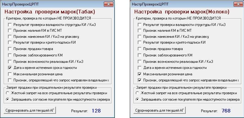

Рискую огрести люлей от Волшебника за скриншот из клюшек, но, не смог утерпеть... Я не знаю, как это реализовано в типовых, тем более в 10.3, но, ИМХО, должно быть нечто на подобии, не зависимо от платформы:
И если это не так, то привет разработчикам, "из глубины народа" :-)
19.04.24
(5) ужаснах
