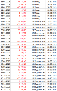

46 victuan1
15.04.24
(45) Нет уж, тормозить я буду и дальше))
Так как решаю параллельно много других задач.
47 victuan1
15.04.24
Для разноски уплаты (конец 2023 г и все последующие периоды) беру "Зачет переплаты из ЕНП в КНО по налогу"
И как интерпретировать при разноске выделенный случай?
https://ibb.co/N27VL1g
И почему уплата налога здесь с минусом, а сторнирование с плюсом?

49 Гена
15.04.24
(47) Элементарно, Ватсон. 21.12 сдали Заявление о зачёте (или даже уведомление, не видно) по фиксам на сумму 45842=
(Кстати, на пуркуа???), вот его через несколько дней налоговая и сторнировала минусом.

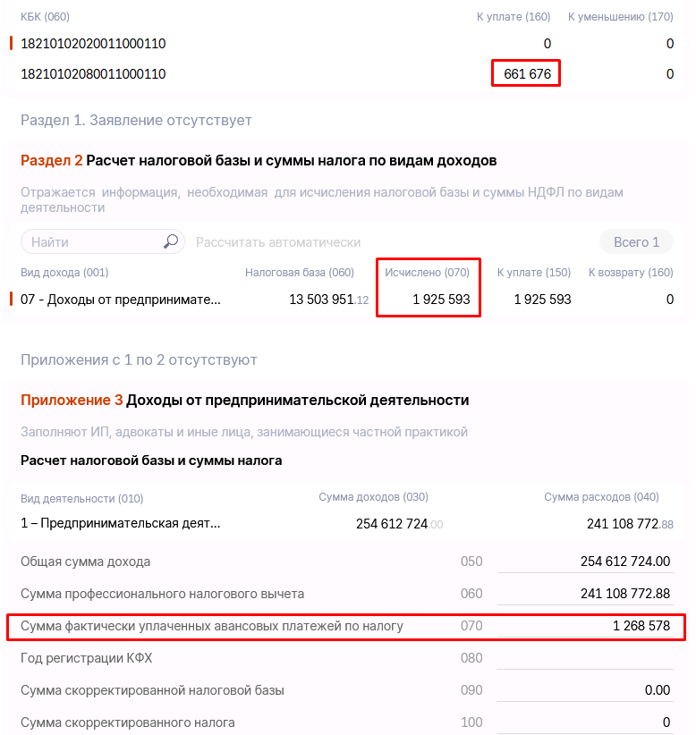

22.04.24
(187) Проводки не делаются, т.к. я не знаю, что положить в качестве начального сальдо 68.9 на 01.01.2023
189 Гена
22.04.24
(188) Ставьте 0, не ошибётесь в 99% случаев.
190 victuan1
22.04.24
Я еще не знаю, что нужно брать дополнительно в качестве проводки Дт 68(69) - Кт 68.9 из сумм на скрине.
Вроде разобрались, что нужно взять сумму 530 т.р. (это уведомление НДФЛ ИП за 1 кв 23).
Но ведь еще по сроку 15.07.23 была уплата остатка НДФЛ ИП за 2022 г.
Если судить по 3-НДФЛ за 2022 г (она была сдана в ФНС 02.05.23), то к доплате должна была пойти сумма 657015.00 руб. И где она тут? Как ее мне брать?
191 Гена
22.04.24
(190) Какой КБК = такой и субсчёт 68 или ещё и субконто, если не хватает.
Никогда никому не верьте. По сданной 3-НДФЛ одна сумма, а после камеральной проверки будет другая.
Не думайте, трясите дерево, т.е. делайте проводки.
192 victuan1
22.04.24
(191) Я не вижу в Операциях ЕНС вообще ни одной проводки, которая подошла бы под уплату НДФЛ ИП за 2022.
Но это неправильно, т.к. декларация была сдана и она должна была наравне с уведомлениями создать операции по зачету переплаты - почему я не вижу этой проводки в Операциях ЕНС?
Т.е. ставлю просто 0?
Я думаю, это будет ошибкой, что-то мы не учли в алгоритмах...

(192) Ну Вы даёте... вот же она, прям на Вас смотрит:
17.07.2023    -661 676,00     Иные документы №1825978822 от 02.05.2023    2022    год
Или Вы издеваетесь? )

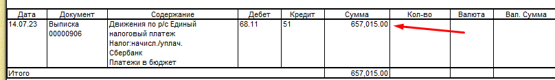

(193) Только вот сумма должна быть другая: 657 015 - именно столько осталось доплатить с учетом фактических авансовых уплат в 2022.
661 676 - это сумма начисленного НДФЛ за 4 кв 2022 (без учета фактических авансовых уплат).
Так что не могу я эту сумму записать как "Зачет переплаты по ЕНП".

22.04.24
(208) Там не зачёт, а начислено по расчёту...
Вот ить упрямый )
Ладно, гляну внимательнее этот многоликий НДФЛ )
210 Гена
22.04.24
(208) Глянул. Нет. 17 июля только и именно что ИП_ОСНО платил по 3-НДФЛ остаток за вычетом ранешних трёх авансов. И вид операции как начислено по расчёту говорит о 3-НДФЛ.
Оставьте 661 776 в покое. Больше не трогайте. Там всё пучком.
Ищите свою дельту в оплате аванса за 3кв 2022.
А эту сумму не трогать!

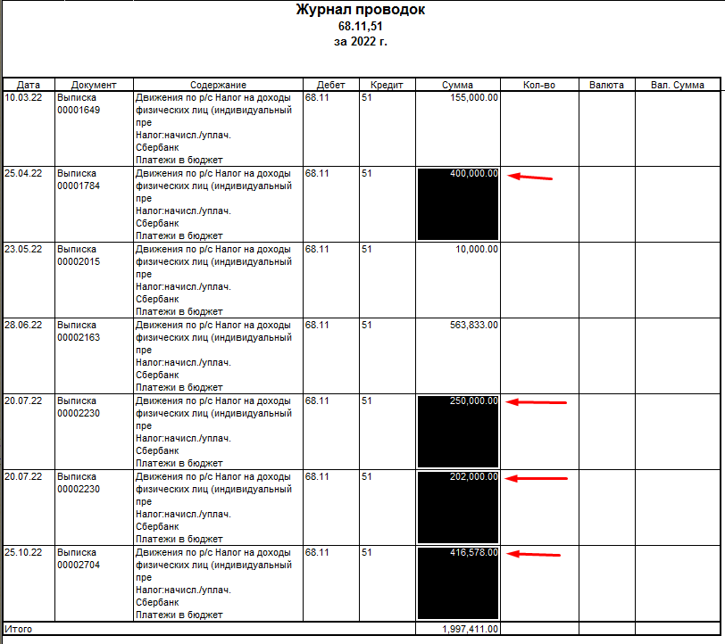

(210) 2022 тем хорош, что в нем еще не было ЕНС.
И всё платежки по НДФЛ у меня строго разложены по КБК и налоговым периодам, вот они (КБК = "НДФЛ ИП" и период = "2022"): на общую сумму 1 268 578 руб (за 9 месяцев 2022).
Что соответствует графе "Фактически оплачено" в поданной 3-НДФЛ.
Фактически начислено за весь 2022 год = 1 925 593
Сумма к доплате за 2022 год = 1 925 593 - 1 268 578 = 657 015 р. Она и была оплачена на ЕНС 14.07.23:
А вот начислено за 9мес2022 в той же 3-НДФЛ = 1 263 917 руб., что на 4661 рубль меньше чем фактически оплачено.
Поэтому сумма к оплате за 4кв2022 = 1 925 593 - 1 263 917 = 661 676 р.
Именно эта сумма, получается, и зачлась в оплату согласно Операций ЕНС.
Но что делать с разницей в 4661 рубль? Как мне ее учесть. Получается, что ФНС ее взяла как переплату на 01.01.23? А где она ее потом учла в движениях 2023 года? Я не вижу эту сумму в проводках.
217 victuan1

346 Гена
12.05.24
(345) В 1001 раз: вот уже полтора года как нет прямых платежей по налогам. Данная платёжка от января 2023 есть лишь пополнение тульского ЕНП с созданием отдельной партии.
Теперь о деле. После начала СВО Мишустин дал льготу малым и средним предприятиям, т.е. принудительную отсрочку уплаты страховых платежей по 2-му и(или) 3-ему кв. 2022 ровно на 12 месяцев. На пальцах: обязанность по уплате СВ за апрель 2022 перенеслась на 28.05.2023, СВ за май 2022 - на 28.06.2023 ... СВ за сентябрь 2022 - на 28.10.2023.
Вот картинка по СВ на ОПС:
23.01.2023    -43 831,56     2022    год    15.12.2022
31.01.2023    -4 904,79     2022    год    30.01.2023
31.01.2023    -60 663,06     2022    год    30.01.2023
31.01.2023    -927,68     2022    год    30.01.2023
31.01.2023    -1 518,98     2022    год    30.01.2023
31.01.2023    -5,20     2022    год    30.01.2023
29.05.2023    -9 946,61     2022    полугодие    29.05.2023
29.05.2023    -54 047,00     2022    полугодие    29.05.2023
28.06.2023    -36 593,97     2022    полугодие    28.06.2023
28.06.2023    -18 808,23     2022    полугодие    28.06.2023
28.06.2023    -9 537,00     2022    полугодие    28.06.2023
28.06.2023    -272,94     2022    полугодие    28.06.2023
28.06.2023    -953,90     2022    полугодие    28.06.2023
28.07.2023    -36 056,38     2022    полугодие    28.07.2023
28.07.2023    -20 152,01     2022    полугодие    28.07.2023
28.07.2023    -1 875,05     2022    полугодие    28.07.2023
28.07.2023    -5 931,13     2022    полугодие    28.07.2023
28.07.2023    -3 108,78     2022    полугодие    28.07.2023
28.08.2023    -39 344,26     2022    девять месяцев    28.08.2023
28.08.2023    -16 351,51     2022    девять месяцев    28.08.2023
28.08.2023    -3 061,40     2022    девять месяцев    28.08.2023
28.08.2023    -5 126,29     2022    девять месяцев    28.08.2023
28.09.2023    -46 992,33     2022    девять месяцев    28.09.2023
28.09.2023    -12 970,00     2022    девять месяцев    28.09.2023
28.09.2023    -3 256,58     2022    девять месяцев    28.09.2023
30.10.2023    -6 994,76     2022    девять месяцев    30.10.2023
30.10.2023    -25 073,09     2022    девять месяцев    30.10.2023
30.10.2023    -6 994,77     2022    девять месяцев    30.10.2023
30.10.2023    -7 381,72     2022    девять месяцев    30.10.2023
30.10.2023    -19 501,85     2022    девять месяцев    30.10.2023
