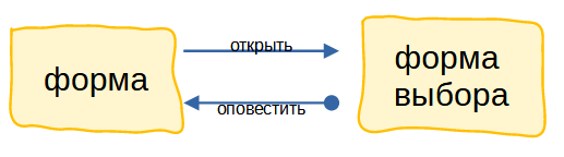

Только потом обеспечьте возврат выбранного значения в поле. Вот, изучайте схему
