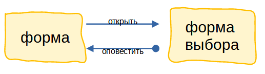

Нужно форму списка открыть в режиме выбора, а владельцем назначить поле ввода

(4) Задайте владельца формы выбора — поле выбора
или обработайте событие ОповещениеОВыборе в исходной форме
