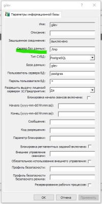

Немного прироста еще дает указание сервера не как localhost, а как /tmp Но это всего 5% наверное, хотя даже столько уже хорошо.

(76)
А суть этого в чем?
Вместо через сеть начинает как то иначе 1С с PgSQL общаться?

15.02.24
(79) Да, так работает иначе. Это передача данных напрямую через сокет/память, забыл как в MSSQL это называется. Это работает, и это проверено.

15.02.24
(81) Почему именно /tmp? Возможно он много где использоваться может.
Может лучше сделать свой - уникальный симлинк?

15.02.24
(83) Жутковатое объяснение... Вообще ни чёрта не понятно, слишком заумно! Но так это работает и работает быстрее.

16.02.24
(83) ну так в сервисе системд или в конфе постгри лучше симлинк уникальным сделать
Интересно что будет если сделать
cp data.qwerty /tmp
