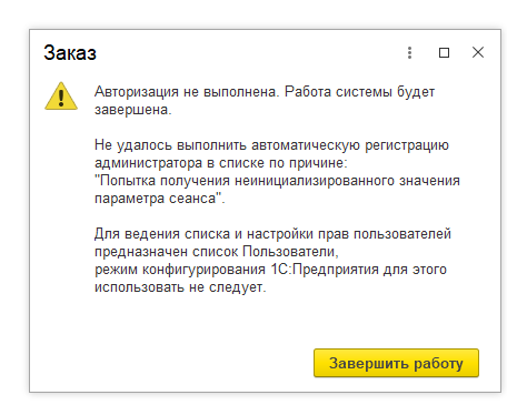

4 Tarlich
08.12.23
5 lubitelxml
08.12.23
(0) ctrl +shift + F в конфигураторе - поиск по всей конфигурации, туда пиши "НеВыполнятьКонтрольУдаляемых" - я бы начал с этого. Процентах в 90 помогает решить вопрос
6 Tarlich
08.12.23
сделал пользователя в конфигураторе при попытке записать справочник выходит
7 lubitelxml
08.12.23
(4) прав то добавь типовых пользователю - типа Пользоваьтель, БазовыеУТ ну или какие у тебя там за вход отвечают
8 lubitelxml
08.12.23
(6) зачем? пользователи уже лет 10 как в предприятии назначаются через группы и профиль групп доступа

10 Tarlich
08.12.23
(5) есть с десяток строк  могу конечно закомментировать
я прото подумал что
НеВыполнятьКонтрольУдаляемых = это какое то предопределеное свойство . план характеристик или еще что то
11 Tarlich
08.12.23
прав по  максимуму у роли полные права
