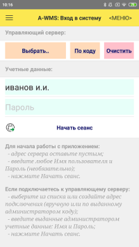

8 Злопчинский
16.05.22
рис 4.3.6 - крыжики M/S это что?
9 Злопчинский
16.05.22

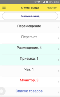

18 Злопчинский
16.05.22
"В очереди/принято/завершено" - дв апоследних пункта - вот нахрена они? как рядовой сотрудник бегающий с дивайсом может на это повлиять? какую пользу эта инфа ему дает?
19 Злопчинский
16.05.22
где в главном меню "Приемка"...?

(19) это все рюшечки, настраивается. лишние нули.. ну удалю, ок))

29 Злопчинский
16.05.22
(22) при чем здесь нули?
ну будет у него отражаться 10/2/7 - какую пользу последние два несут для сотрудника рядового?
30 p-soft
16.05.22
(28) а.. да) эта часть написана в андроид студио, я руками все делал.
31 p-soft
16.05.22
(29) ну например, если от него что-то хотят, а он все сделал, то последняя цифра покажет на какой стороне задание. там много нюансов, так то..

247 Злопчинский
13.03.23
Норм.
подшаманить экран Окно сканирования (убрать разноцветицу нелепицу курисовность и прочую лабуду. чем проще - тем производительнее)
экран Меню задания - вообще трэш и угар. переделать в корне, на одном экране 4 разнтипных управляющих элемента.
подсказка: если в "зоне отгрузки" будет обычная ячейка, в которой будет свободный остаток - то из этой ячейки можно тупо набирать сборку как из прочих ячеек.
это экономит время. А в конце дня - весь товар из этой ячейки можно штатно разместить по ячейкам хранения обычным
248 p-soft
13.03.23
(247) так,
1. разноцветица помогает не читая кнопки правильно на них попадать. половина комплектовщиков слепые, половина читать не умеет. утрирую, но есть. со шрифтами все плохо, основная часть или выглядит криво или не помещается в диалоге/не видно текст. это 1с же..
много чего перебрал. я пока не имею другого инструмента для построения динамического и шустрого интерфейса.
2. по меню задания - это уже версия десятая "окончательная". самому не нравится. но я сейчас выношу вверх часто используемые пункты, редкое убираю под спойлер. то же самое в основном  меню приложения. я же сам сижу тыкаюсь, вся стена увешана штрихкодами)
3. про подсказку, это к управляющему модулю относится, в приложении я избегаю принятия решений, да и идеология приложения не позволяет, т.к.  основа - оффлайн-решение.

250 Злопчинский
13.03.23
(248) п.1 все правильно говоришь, но надо переделать так как говоришь, только чтобы правильно и хорошо. к наполнению экрана - норм. просто оформить чуть по-другому.
будет время - может состыкуемся, попробуем сгенерить вместе, или я может осилю скриншот сделать и нарисовать.
251 Злопчинский
13.03.23
(248) п.2 тут не то что что-то куда-то вверх, куда-то вниз.
основное - ОЧЕНЬ МНОГО РАЗНОГО ВСЕГО. не надо на ТСД тащить принципы организации фейса десктопов!!! и мрбильных всяких прог (пункты в которых используются редко) - на ТСД элементы фейса используютяс постоянно. разнообразие в них вредно. выделение тем или иным способом - да, надо. разнообразие - нет. Выделение можно всегда почти порешать текстом, размером, жирностью и иногда цветом.
всего элементов немного для песронала быть: типа
1. список
2. кнопка (сюда и кнопки по которым попадаешь в другой скрин и сюда же свякие свернуты-развернутые подпункты - их тоже кнопкой - переход на экран с детальной инфой (развернутой))
3. поле ввода (числа, строки, даты)
4. перключатель да/нет вкл/выкл - тут я не буду настаивать, но я бы делал кнопки ДА/НЕТ, ВКЛ/ВЫКЛ
252 Злопчинский
13.03.23
я и своими-то фейсами частенько недоволен...
253 Злопчинский
13.03.23
(248) "разноцветица помогает не читая кнопки правильно на них попадать."
- хреновый фейс.
в нормальном фейсе - вообще без кнопок должно быть.
на крайняк две кнопки. из двух кнопок которые сделаны нломально - выбрать нужную - без проблем.
и городить обилие элементов фейса не надо на экранах.. не надо... экраны небольшие, тыкать в них прицельно затрудниетльно.
не надо сотрам создавать трудности нагружая экраны. минимум необходимого.
и размерами шрифтов - если есть список то у него два принцуипа - или он ВЕСЬ влазит на экран или если он длинный - то шрифт д.б. читаем без труда (быть побольше пунктами), все равно листать придется..
походи по складу денек с тяжелым фейсом - к концу дня не очень хорошо будет, в глазах рябить будет от букавак ициферок.
Полегче фейсы, полегче...
254 Злопчинский
13.03.23
вот нахрена на экране ОТБОР - пункт меню?
отобр начал делать - есть два варианта - дойти отбор до конца или прекратить отбор - с доставкой собранного к пункту назанчения. всё.
255 p-soft
13.03.23
(250) ну..
1. я за любой кипежь, акромя голодания) разгребешь свое - подключайся, область интересная.
я сейчас упор на универсальность и простоту настроек делаю, но много вопросов, да.
2. я постепенно ищу оптимальный вариант. но уж очень много функций на этом меню..
3. меню решает задачи, которые встречаются в процессе выполненения задания. кому то отчет глянуть, кому то задание на сервер закинуть в ожидание и свалить с работы, кому то комментарий заполнить, кому то переключиться в режим штучного сканирования и тд. решение универсальное, кому то одно, кому то другое.
256 Злопчинский
13.03.23
(255) п.2 "2. я постепенно ищу оптимальный вариант. но уж очень много функций на этом меню.."
подходи просто. когда человек смотри в экран ТСД - он находится во вполне конкретном месте и работает с вполне конкретным предметом. нахрена ему функции В ЭТОТ МОМЕНТ, которые не относятся к ДАННОМУ МОМЕНТУ? на меню, которые повешено в этот момент можно назначить ВСПОМОГАТЕЛЬНЫЕ ФУНКЦИИ для данного момента (т.е. возможные, но используемые редко). основное - линейный персонал. конвеерный принцип. не надо на ТСД делать "АРМ кладовщика". если таковой АРМ требуется на ТСД - он может быть, но это должен быть совершенно другая отдельная роль сотрудника которую он выполняет. не может он быть одновременно сборщиком и оператолроа (условно). поэтому "ТСД" для "Оператора" - может быть, но это совершенно отдельный фейс с совершенно отдельными задачами. и смешивать эти функции с функциями линейного персонала - очень плохая идея.
257 Злопчинский
13.03.23
(255) п.3 - то что написал в предыдущем посте. пока что п3. - в общем = плохо.
думай сильнее.
258 Злопчинский
13.03.23
какой нахрен комментарий у бегунка...;-)? "я устал и решил свалить.."?
для базового универсального решения - вариативность линейного персонала на основных операциях - весьма ограничена. и каждое действие должно иметь формализванную структуру. и четко разделить бегунков с ТСД и "кладовщиков/операторов" с ТСД.
259 Злопчинский
13.03.23
пока всё. пошел харить кришну.

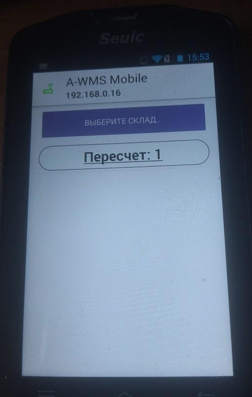

462 MWWRuza
30.05.26
Все понятно, да, на свежей УТ-шке заработала :-)))
Связь есть, и даже что-то загрузилось:
Но, что и как дальше делать - пока не понял...
В документ входит, товар тестовый вижу...
Главный вопрос - а как в настройки попасть??? Где те-же параметры сканера прописать, и прочее...
И протокол новый, где-то выбирается, или он по умолчанию такой теперь будет?

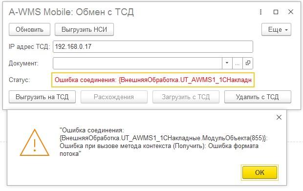

473 MWWRuza
30.05.26
Да, обработки на сайте тоже обновлены. Сегодняшней датой.
Перекачал. Но, ошибка осталась.
Операция не выполнена: Ошибка соединения: {ВнешняяОбработка.UT_AWMS1_1СНакладные.МодульОбъекта(324)}: Ошибка при вызове метода контекста (ВызватьHTTPМетод): Ошибка работы с Интернет:  Не могу установить соединение
474 MWWRuza
30.05.26
Да, обработка другая. с 2 в конце имени файла. Со старой версией апк-шки не работает.
Но, которая с 1 в концн - со старой версией(и на предыдущем терминала) работает нормально.
PS К сожалению, старая апк-шка у меня не сохранилась, что-бы попробовать ее на втором терминале...
С дуру, переписал новую "по верх", не думал, что понадобится откат на предыдущую...
475 Злопчинский
30.05.26
Что такое "выберите склад" ..?
476 p-soft
30.05.26
(475) фильтр по складу заданий
477 p-soft
30.05.26
(475) подключайся к теме, прикольно получилось)

Ну, с заданиями созданными в 1С и обработанными на ТСД - в принципе понятно, все работает.
Немного не понял, а как передать в 1С задание созданное на самом ТСД - ?
Создал, отсканировал товар, завершил и отправил. Оно стало "сереньким", типа завершено.
А в обработке кнопка "Загрузить с ТСД" не активна...
Или это не предусмотрено в текущей версии обработки, и такой сценарий нужно дописывать?
481 Злопчинский
30.05.26
(476) фу, ад кая бяка.
482 p-soft
30.05.26
(480) не дописано. технически - проблем дописать нет, но смысла не увидел. настройку просто для примера сделал, флаг ставится в коде настроек заданий.

523 MWWRuza
31.05.26
В общем, разобрался я с ошибкой...
У меня строка тела не передавалась, был косяк...
Сейчас ошибки нет, запрос отрабатывает, в строку ошибки - 200 выдает, типа нормально.
Вот:
Но, в терминале нет товаров...
(521) Целая история... Там процедулы из ГМ конфы используются, не так просто...
Надо собрать в одну обработку, самодостаточную...
Сделаю конечно, если по другому не получится.
