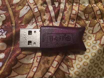

(22) на металлической части - кто знает что за номер? Он поврежден у автора?
https://92.img.avito.st/image/1/-QPHULaBVeqx9afsuUegGTHzUexl81XsApBR7LH1p-xx91nucfFVrg
