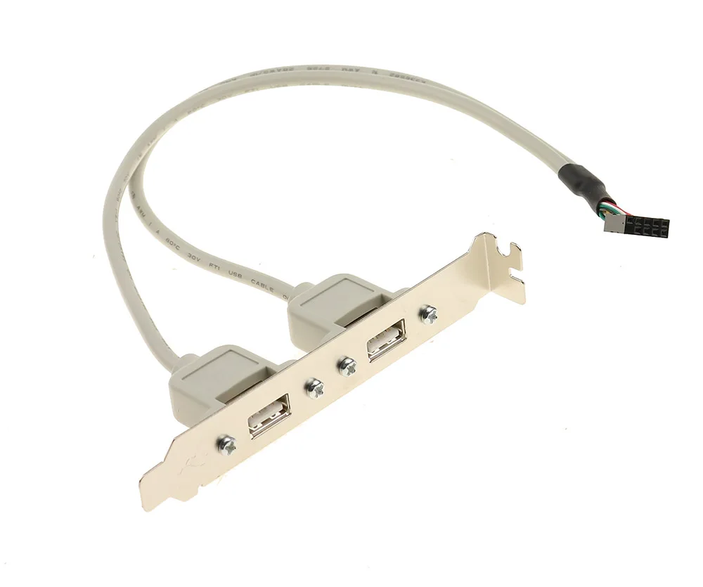

28 Лентаf
01.05.20
(26) пробовал, есть плата 2 юсб к usb 6_7, тоже не рабоатает https://ae01.alicdn.com/kf/HTB1VarHX5DxK1RjSsphq6zHrpXaB/2-USB-2-0.jpg
29 Лентаf
01.05.20
(26) пробовал и к usb8_9

54 Сияющий в темноте
01.05.20
искать на мамке переходник питания usb со standby на обычный.
у standby обычно 4 вольта,так как там очень слабый блок питания на запуск.
от обычной шины 5 вольт на современных usb до ампера можно.

58 Лентаf
01.05.20
(54) "искать на мамке переходник питания usb со standby на обычный." - это что за зверь такой?)
(56) попробовал с другим бп, та же фигня.
Воткнул расширение Юсб на мамке, мышка заработала. Но радость была недолгой - работало 5 минут. Потом видимо нагревается хаб и мышка снова встает.

70 Сияющий в темноте
02.05.20
(58) переключатель питания это перемычка три штыря и два ею замкнуты.
обычно,у встроенных сидит на standby,а у расширенных на обычное питание.
71 Сияющий в темноте
02.05.20
к сожалению,на указанной в (0) модели переключения питания нет - все от StandBy.
