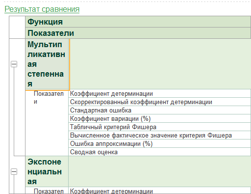

        Доброй ночи, уважаемые до сих пор не спящие знатоки платформы и СКД.
        Есть самописная база на платформе 8.3.15.1656. И есть отчет на СКД, который забирает данные из таблицы значений, а потом красиво рисует это дело. В отчете я вывожу ресурсы вертикально, рядом с пустой группировкой (вычисляемое поле, в которое я передаю слово "Показатели"). Хотел убрал эту колонку, но 1С нужна хоть какая-то группировка. Я пробовал убавить ширину колонки через "Оформление" поля, через условное оформление для конкретной группировки, и через произвольный макет для поля группировки. Ширина меняется в заданной группировке, но меняется она во всех строках, то есть съезжает формат верхних группировок. Есть ли возможность (кроме программного редактирования областей табличного документа на выходе) объединить колонки в строке, где находится поле группировки "Показатели"? Заранее благодарю за ответы.  |
        novichok79
     01.04.20
    01:57
        а на что вас толкает работа в карантине ? ))

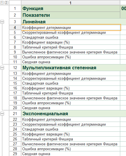

        вот собственно как сейчас https://i.postimg.cc/sfk92N9H/image.png а вот как надо https://i.postimg.cc/qqsJb7sX/image.png  |

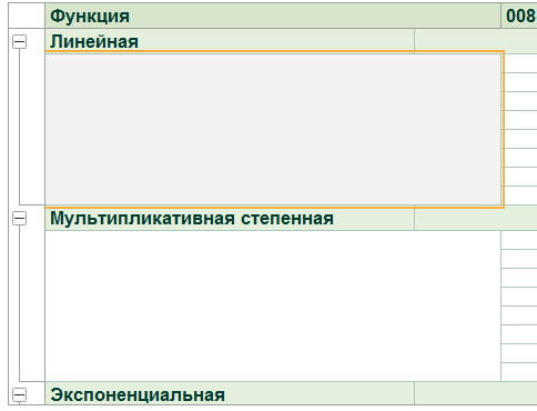

        можно попробовать не включать в выбранные поля группировки ненужно поле  |
        novichok79
     01.04.20
        (3) если не включать в выбранные поля, то получается вот что:
        https://i.postimg.cc/D0NkRh1d/2.png  |

        (8) все понял. получилось.
        неожиданно. весь вечер вчера просидел с этой ссаной СКД. спасибо огромное за помощь.  |
