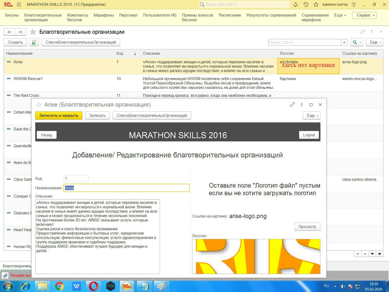

При открытии справочника не отображается картинка и её имя файла с расширением.
0 Reraru
05.02.20
Имеется справочник Благотворительные организации с реквизитами Картинка - Хранилище значений и Логотип типа строка. У справочника есть форма элемента элементом Логотип типа Поле Картинки, который применяется для связи Хранилище значений, а также реквизит СсылкаНаКартинку, в которой после загрузки картинки хранится её имя с расширением.
Сама загрузка картинки и сохранение её в реквизите проходит успешно.
https://sun9-71.userapi.com/c854128/v854128104/1e4646/_QODZEF1fNo.jpg
https://sun9-39.userapi.com/c854128/v854128104/1e465a/XA0Pbi2aIb8.jpg

1 Reraru
05.02.20
Если я использую в коде команды
СсылкаНаКартинку = Новый Картинка (ДиалогОткрытия.ПолноеИмяФайла,Истина);
то мне выходит ошибка что каталог не обнаружен

6 Reraru
05.02.20
(4) https://sun9-64.userapi.com/c854128/v854128349/1eb856/cn8xvhhoC6A.jpg
Как мне сделать отображение картинки в реквизите Логотип ?
7 Reraru
05.02.20
Помощь! Туплю блин.
Как вывести картинку в реквизит справочника?
На форму картинка выводится.

[IMG]https://sun9-10.userapi.com/c854128/v854128759/1ebdd8/7IcOUekv5uk.jpg[/IMG] [IMG]https://sun9-71.userapi.com/c854128/v854128104/1e4646/_QODZEF1fNo.jpg[/IMG]
