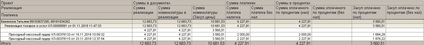

Подскажите есть отчет в случае если в групировках стоит платежка, тогда выводит вот такой результат:
[IMG]https://i.ibb.co/f0krszg/1.jpg[/IMG]

Вот как сделать чтоб было как на 2-й картинке но с правильным расчетом платежей и возможностью расшифровки по документу платежа.
з.ы. заранее спасибо а то что-то не могу додуматься.
1 Очевидно
10.12.18
Судя по изображениям 1 и 2, у вас пропадает документ из результата запроса. Не уверен что дело в группировках. Думаю нужно смотреть наборы данных (Запросы отчета) и способы их соединения. Набор данных не должен меняться в зависимости от использования группировок.
