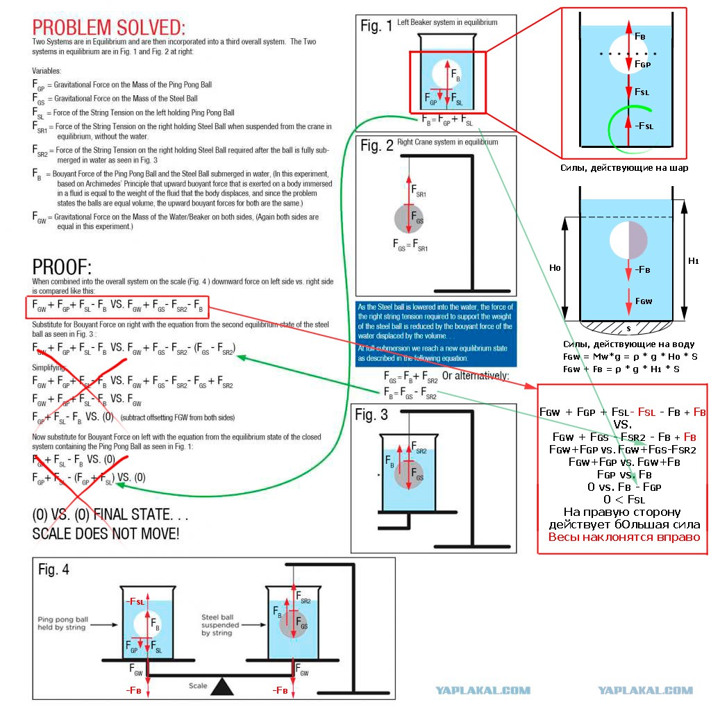

Итак, условие: на рычажных весах стоят 2 полупустые колбы с водой. Они уравновешены. В левой колбе на нитке ко дну привязывают шарик для пинг-понга, в правую колбу опускают металлический шар (такого же объёма как и левый) на нитке.
А теперь вопрос: в какую сторону отклонятся весы???

(2) А вода не будет отталкиваться от стального шарика?

(7) Вода все равно выталкивает стальной шарик.

(11) Сила выталкивания шарика пинг-понга уравновешивается силой сопротивления нити на разрыв.
15 xenos
29.11.13
(14) А сила выталкивания подшипника?

29.11.13
(15) Сила выталкивания металлического шарика уравновешивается силой тяжести, которую дополнительно уравновешивает сила сопротивления нити на разрыв.

21 xenos
29.11.13
(17)  > уравновешивается силой тяжести
Сила тяжести действует на нить, а она с чашей весов никак не связана.
22 Волшебник
29.11.13
(21) Сила тяжести действует на все элементы конструкции.

(22) И что? А если вместо воды под шариком будет установлена пружина которая будет давить на подвешенный подшипник.

(24) > Колбы были в равновесии вместе с шариком для пин понга.
Вроде в исходной задаче не так, с начала выравняли, а потом начали привязывать за всякое шары.
Вот исходное условие переведите, кто умеет:
http://wealthmanagement.com/question/august-contest-odd-balance

54 xenos
29.11.13
(53) http://www.myref.ru/html/10/img20011.jpg
Куда девается разница между натяжением пружин?

(79) Вес - да, а масса есть.
82 vde69
29.11.13
вытесненый объем шарика от пинпонга компенсируется массой воздуха внутри шапика плюс силой натяжения
вытесненый объем стального шарика ни чем не комепенсируется, а избыточная плотность (больше плотности воды) компенсируется нитью. Значит можно считать, что в правой стороне обьем шарика заполнен водой
водяной шарик тяжелее воздушного, вот и перевесит правая часть
Перевесит правя чашка

(82)> вытесненый объем шарика от пинпонга компенсируется массой воздуха внутри шапика плюс силой натяжения
Шарик сам по себе имеет вес.

(82) уровень воды там одинаковый, поэтому говорить уже про какой-то вытесненный объем? сила Архимеда там чтобы про нее помнили, да.

(85) Вес этого шарика все равно меньше, чем вес шарика с водой в правой чашке.
(82) Поддерживаю
З.Ы. То, что шарик от пинг-понга подвешен в чашке рекомендую не сильно учитывать, рассматривайте левую чашку как замкнутую систему, а то же воздействие, что и от шарика для пинг-понга замените, например, вмятиной такого же объема на стенке колбы.

+(87) сила вытеснения уравновешена силой натяжения, так что она тоже 0, считайте что шарик плавает на поверхности воды, гы получается что правая перевесит
92 Salimbek
29.11.13
(87) А вот сила, она проявляется только в правой чашке, т.к. уменьшается нагрузка на нить от стального шарика.

1. вес левой увеличился на вес шарика для пинг-понга.
2. вес правой увеличился на вес воды в объеме шарика.
3. плотность воды больше плотности шарика для пинг-понга.
Перевесит левая чашка
98 фобка
29.11.13
(96) он тащит чашу вверх. Если бы он с гелием был, тянул бы сильнее

ДАвайте выкидывать лишнее:
Вес воды одинаков? Выкидываем из обоих колб.
Металлический шарик подвешен? Выкидываем его.
Итог: на весах остаётся пустая чаша и чаша с шариком пинг-понга на ниточке.
Вопрос: что тяжелее? 0_о

(91): сила вытеснения никуда не делась. сила натяжения равна весу шарика минус сила вытеснения (сиречь вес вытесненной шариком воды). по сути опускание металлического шарика на веревке в воду для результирующего веса сосуда с водой эквивалентно принудительному погружению (заталкиванию) пинг-понгового шарика.

(99) А давай поставим две пружины, а потом на одну нажмем пальцем.
А потом, раз пружины одинаковые, то можно их убрать, а пальцем наживать на воздух.

118 Desna
29.11.13
(116) переведи,
диагноз: левая перевесит за счет силы притяжения пинг-понгового шарика действующей на весы
119 Cthulhu
29.11.13

на шарик, погруженный полностью в жидкость, действуют три вектора силы:
1) вес шарика (вниз);
2) сила выталкивания (вверх);
3) сила натяжения нити (вверх).
нахождение в состоянии покоя говорит о том, что сумма этих векторов равна нулю, или по модулю (при одинаковой ориентации всех трех векторов): 3=2-1.
а теперь рассмотри силу выталкивания в системе колбы + погруженного в неё шарика, которую в принципе можно считать замкнутой и при этом обязательно вспомнив 3-й закон Ньютона.

29.11.13
(135): а разница веса газа в шаре и того же объема вохдуха - все равно дает в результате силу, превышающую (если шал движется вверх) этот вес или равную (если шар не двигается по вертикали).

потому что вес воздуха, вытесненный шаром, больше суммарного веса корзина+материал шара+газ внутри шара
а чашка+жидкость+шарик это замкнутая система и все силы связанные с воздействием жидкости на шарик или стенки чаши останутся внутри этой системы

смотри сюда: если шарик на нитке опустить в ртуть, то сила натяжения нитки будет меньше, чем его опустить в воду. при том, что шарик тот же и сила притяжения та же.

(166) не тормози, сила притяжения там не противодействует силе выталкивания
172 Desna
29.11.13
+(171) погрузив во ртуть у тя нитка не натянется, это импотенция, понимаешь?

(171): сила притяжения там как раз противодействует силе выталкивания. притяжение - вниз. выталкивание - вверх.

Специально ради мисты провел эксперемент.
Налил ведро воды поставил на весы: 3.9-4кг
Налил ведро воды поставил на весы, засунул руку (не касась дна и стенок): 4.5кг
Повторил трижды.
Однозначно:

сфига ль меньше, если сила выталкивания больше?

(173) ты тупой? сила натяжения противодействует силе выталкивания, сила притяжения никуда не делась.

Считаем что атмосферного давления нет ( точнее оно одинаковое ).
Правый шарик вообще ни на что не влияет. Вся сила тяжести его на
внешнем рычаге.
Левый шарик на него действует выталкивающая сила и она направлена ВВЕРХ,
а значит давление на левую чашку весов будет меньше и правая чашка перевесит.

Как бы картина принципиально меняется если нитка очень длинная или ее обрезать в левом стакане.
Тогда масса в левой чашке увеличиться.Давление на левую чашку возрастет и тогда
перевесит левая чашка

(181) равновесие конечно нитка не давит на весы т.к. в равновесии с шариков пинпонговым

9187) открою тебе секрет но и на правый шарик действует точно такая же выталкивающая сила, и такой же величины
198 mm_84
29.11.13
(197) ->(187)

Вес правой увеличится на вес воды в объеме шарика (остальной вес шарика снимает нить), масса левой возрастет на массу шарика для пинг-понга

+(203) второй вариант решения:
давление воды на дно одинаковое, но в левом есть нить, которая тянет вверх с силой равной силе архимеда.

представьте простой опыт
1. кастрюля с водой стоит на весах, в нее помещаем воздушный шарик и накрываем крышкой - вес кастрюли не изменится
2. стоит кастрюля с водой - мы берем шарик и вдавливаем его рукой и удерживаем шарик под водой рукой, по сколько мы давим на шарик весы будут показывать вес кастрюли с водой плюс оказываемое рукой давление
в данном случае руку заменяет вес стального шарика а крышку нитка.
213 Rie
30.11.13
02:58
(212) А почему вес кастрюли с воздушным шариком не изменится?
Архимедова сила будет воздушный шарик из воды выталкивать. Это да. Но - третий закон-то тоже рулит. А значит, существует противоположная (но равная по величине сила), действующая на воду в кастрюле.
214 Rie

Блин! Да возьмите весы в одной чашкой. Поставьте на них кастрюлю с водой. Засеките вес. А теперь - киньте в эту кастрюлю кусок пенопласта побольше (но плавать он - всё равно будет). И снова гляньте на вес. Некое ошеломление - не наступит ли?

(260) (254) На правой кроме веса воды на воду действует от шарика противодействие силы архимеда, равное силе архимеда, действующей от воды на шарик и напрвленная в противополодну сторону вниз
(251) Стальной шарик оказывает воздействие на воду, такое же как выталкивающая сила воды на шарикю но направленная в другую сторну
(221) (215) Кроме нити есть еще и вода с которой взаимодействует шарик стальной.

правая чашка весов
1. На стальной шарик действует выталкивающая сила воды
2. По третьему ЗН, точно такая де сила действует со стороны шарика на воду
=== так что хоть он и подвешен, взаимодействие с водой, а значит и с чашкой есть.

274 sda553
30.11.13
(272) нет. слева вес воды+вес шарика от пинг понга
справа вес воды+противодействие выталкивающей силы от стального шарика
Выталкивающая сила больше чем вес шарика от пинг понга, поэтому правая перевешивает

(274) Черт, точно, вся вода над шариком же держится на нем!
А это хренова туча воды, которая весит больше, чем хлипкий шарик пинг-понга :))
Блин, ты прав :))

(293) По пунктам.
(255) См. (282).
(256) О, вот это уже интересно, сейчас покумекаю.
(257) Ничего не понял.
(258) Вроде как перевесит правая, потому что на левую еще давит пинг-понговый шарик, но на правую вроде как водяной шарик.
300 PR
30.11.13
(295) Уменьшается, это очевидно. Держать ведро с водой в воде легче, чем на весу :))
301 PR
30.11.13
Блин, все же правая перевесит :))
302 Rovan
30.11.13
(0) напоминает анекдот про грузовик грузоподьемностью 1 тонны, в котором везли 1200 кг живых канареек...
приходилось бить по кузову палкой чтобы часть канареек летала внутри
303 Asirius
30.11.13
(299) Ну если в (258) перевесит водяной шарик, то при постепенном увеличении плотности будет просто расти натяжение нити, так что металлический шарик точно так же перевесит
304 PR
30.11.13
(303) Да это я уже понял :))
305 Посмотрим
30.11.13
В состоянии покоя ВЕС тела = mg. Если тело погружено в жидкость или газ, то
ВЕС в жидкости  = mg - ПЛОТНОСТЬжид * g * ОбЪЕМпогружТела( после минуса Сила Архимедова ;))
Тело, погруженное в жидкость или газ,  теряет в своем весе столько, сколько весит вытесненная им жидкость
Этот вес и добавлется правой чаше, ибо знаем, что ничего никуда не исчезает бесследно

Что там в колбах происходит - это их личное дело. Системы закмнуты, влияют на окружаюшее (весы) как целое.
И 3-й закон имени товарища Невтона это обеспечивает - на каждую силу внутри системы найдётся ещё одна такая же - но противоположная - сила.
Соответственно, роль играет лишь добавленная масса: легкий шарик от пинг-понга или же суровый металлический (осмиевый( шар того же объёма.
Усё.
311 abfm
30.11.13
(310)Сила выталкивания(Архимедова) Зависит от объёма тела.
312 NS
30.11.13
(310) Суровый шарик на нитке. И утяжеление будет не на вес шарика, а не вес объема воды, равного объему шарика.
Но вода заключенная в этом объеме тяжелее чем шарик от пинг-понга (иначе бы его не приходилось привязывать снизу), поэтому правая чаша перевесит.
А что правая чаша утяжеляется от шарика опущенного на нитке, доказать легко. Например

(330) Архимедова сила уменьшает натяжение нити, и ровно такая-же сила действует дополнительно на весы. Именно архимедова сила, равная весу вытесненного объема воды.
Речь естественно только про правые весы. Утяжеление левых весов будет равно весу шарика.

1.опытным путём внедрение объёмного тела в правые весы механически не связанного напрямую с ёмкость приводит к выведение весов из состояния равновесия, что доказывает существование архимедовой силы.
2.архимедова сила в левом стакане будет превышать вес шарика + воздуха внутри шарика.
ну тогда получается что был неправ и правая чашка перевесит левую...

(357) Сила с которой вода давит на шарик, уменьшая силу натяжения нити (сила Архимеда) равна силе с которой шарик давит на воду (и на весы). И направлены они в противоположные стороны.

Все силы _внутри_ колбы - взаимоуравновешены. Поэтому колба спокойно стоит на весах, а не отплясывает канкан в "Мулен-Руж".
Ну а в таком случае "внутренние" силы нет смысла рассматривать. И значимыми являются только массы: колбы, воды, а также целлулоидного и осьмиевого шариков.

(378) Бесконечная, понятное дело.

381 Ork
30.11.13
(380) Да шарики же подвешены!!! Они не давят на колбу.
Для шариками с разными массами просто будет разное усилие натяжения подвеса и все. Архимедова сила будет одна и та же.

384 Ork
30.11.13
(383) Вы условие задачи точно смотрели?
Напомню - речь за правую колбу. Это там, где шарик подвешен. И соответственно на стенки колбы не действует.
А архимедова сила зависит только от объема вытесненной жидкости. То есть от формы. И никак не зависит от плотности материала погруженного тела.

389 Ork
30.11.13
(386)"Но если вода давит на шарик - так ведь и шарик давит на воду?"
И что? Давят они друг на друга с силой равной весу вытесненной жидкости. А он (этот вес) не зависит от материала шарика.

392 Ork
30.11.13
(388) От плотности шарика зависит только усилие действующее в подвесе. Все. А оно разгружается не на колбу. А на подвес.
И для шарика погруженного в жидкость будет меньше ровно на архимедову силу.
Следовательно дополнительная нагрузка на колбу будет равна архимедовой силе. И все. Все остальное разгрузится на подвес.

394 Ork
30.11.13
(391) Да в задаче же еще есть подвес, который с колбой не связан.

396 Ork
30.11.13
(393) "она никуда не делась"
Как же не делась? Она натянула (сильней или слабее) нитку подвеса.

399 Ork
30.11.13
(397) Да мы же вроде за "правую"?
В левой понятно - к весу воды добавился вес шарика. Но в правой вес шарика ушел на натяжение подвеса. А не на колбу.

(401) Для любой. Где в правой колбе подвес прикреплен - не сказано? Вот пусть будет тоже ко дну. (Ибо по фиг, куда).
404 Ork
30.11.13
(403) Все таки посмотрите на картинку из (0).
"Где в правой колбе подвес прикреплен - не сказано?". Точно - не сказано. Нарисовано.

Нужно просто рассмотреть как изменился вес каждой чаши отдельно.
Правая .
Нить держит остаточный вес шара.
Вес чаши увеличился на вес вытесненной воды.
Левая .
Замкнутая система. Просто.
Ничего не изменилось. (весом шарика пренебречь)

460 Ymryn
02.12.13
Левая чаша: Вес увеличится на вес шарика для пинг-понга.
Права чаша: Вес увеличится на выталкивающую силу действующую на железный шарик.
Так как объемы шариков и жидкость одинаковые, то можем утверждать, что выталкивающая сила, действующая на железный шарик равна выталкивающей силе действущей на шарик для пинг-понга.
Так как выталкивающая сила действующая на шарик для пинг-понга больше его веса (изначальное положение, исходящее из картинки), то значит правая чаша перевесит.

(471) как где - сила с которой нитка привязанная действует на дно левой колбы.

Прикольно то что многие всерьез уверены что вес левой чаши уменьшится, т.к. "шарик тянет чашу вверх".
Слышили как барон Мюнхгаузен вытащил себя из болота?
Если нет, то представим что, шарик заполняет собой почти всю чашу, его объем больше объема воды. И тогда за счет силы выталкивания чаша сама улетает в небо )))

(493) В общем, правая чаша перевесит и не о чем тут больше думать и спорить :-)

Для тех, кто считает, что из-за погружения шарика для пинг-понга левая колба станет легче - задача 44-б (с ответом).

Для тех, кто считает, что стальной шарик будет давить сильнее - "5. Решение задач, физминутка. №541"

Объем погруженных тел по условию задачи одинаковый, следовательно, объем вытесненной жидкости справа = объему слева.
Выталкивающая сила, направленная вверх, Fa(слева) = Fa(справа), т.к. вытесненный объем одинаков, но слева давление на дно уменьшается в виду наличия нитки, привязанной ко дну, а плотность шарика меньше плотности воды, следовательно:
давление на дно в левом сосуде компенсируется силой архимеда, в то время, как давление справа нет.
Правая чаша становится тяжелее.

Я подсмотрел ответ и пруфы, каюсь.
Оказывается, правая перевесит. Если пренебречь весом шарика для пинг-понга, то вес правой чашки увеличивает та же архимедова сила, что уменьшает вес погруженного в него стального шарика.
Занимательная физика элементарно проверяется в домашних условиях - ставите стакан с водой на кухонные весы и постепенно погружаете в стакан какую-то хрень (на весу). Будете охреневшими глазами наблюдать постепенное увеличение веса.

02.12.13
товарищ тут контору всю на уши поставил с этой задачей)
http://s00.yaplakal.com/pics/pics_original/8/3/5/2494538.jpg
вот они что нашли)

(615) Уже же приводили ссылки. Правильный ответ - правая чаша опустится, т.к. плотность правого шарика больше, чем плотность левого.

702 mr_K
02.12.13
сила архимеда, действующая на шарик от пин-понга больше его веса

(693) А теперь, рассуждай дальше про левую емкость:
Шарик пинг-понга: на него действует сила тяжести и сила архмеда. Что больше и куда делась результирующая сила?

722 aka AMIGO
02.12.13
+721 неправильно я нарисовал.. перепутал лево и право
счас исправлюсь

724 aka AMIGO
02.12.13
+722
http://gyazo.com/6cd6da2a7233f0370c65f81c587952a6
это правильный рисунок

727 aka AMIGO
02.12.13
+ (724) вес левой чашки возрос на вес пинга, а правая опускается вниз силой противодействия выталкиванию, направленной на жидкость.
А равная ей уравновешивается ниткой и потолком

733 aka AMIGO
02.12.13
на секунду представьте себе, что правому шарику обрезали нитку и он упал на дно чашки!
вот тут станет ясно, что перевесит.. а в условии - шар висит, действуют только силы архимеда

743 aka AMIGO
02.12.13
Предлагаю немного другой опыт:
шарики свободны, держим в пальцах, и толкаем их в чашки
Затолкали так, что верх шариков и поверхность воды сравнялись.
результат - равновесие весов не нарушится. Сила выталкивания уравновесится у левого пинга силой толкания его в воду, а правой - удержанием пальцами. Если хотите - опровергайте.
Левый толкаем в воду, а правый - удерживаем, чтоб не утонул.
теперь мысленно привяжем пинг ко дну. Руку можно убирать. Результат - не будет внешнего воздействия на левую ЧАШКУ.
А шарик в правой руке - так и держим, как держали.
Результат: исчезло воздействие на правую чашку, руку-то мы убрали с пинга..
Еще надо будет какие-нть доказательства?
744 aka AMIGO
02.12.13
(743) + - не дописал.. Левая чашка поднимется, а правая - опустится.
так что в голосовалке - п.1 перевесит правая

750 mr_K
02.12.13
на левую чашку действует вес воды начальный + вес воды в объеме тела - <через подвес> (вес воды в объеме тела - вес тела). Итого: вес воды начальный + вес тела (шарика для пинпонга)
на правую чашку: вес воды начальный + вес воды в объеме тела.
Итого: если шарик для пинпонга весит больше, чем вода в его объеме, т.е. тонет (а вдруг!!!) - тогда левая перевесит. Если нет - то правая. От материала подвешенного шара сие никак не зависит.
751 aka AMIGO

(745) сила Архимеда уравновешивает вес жидкости того же объема.  pgV = Fарх.  и останется часть веса тела p0qv - если меньше 0 всплывает, больше - тонет (если плотность тела меньше воды или больше соответственно).  у нас в правой чашке эта разница в правом стакане уравновешивается нитью.

(733) на правый шар действует Вес = Fарх + Fнити = pgV. p - плотность шара. разложим ее на плотность воды и остаток (металл плотнее воды).
pgV + p0gV = Fарх + Fнити, но pgV и ест ьсилла Архимеда
останется p0gV =  Fнити . Т.е. довесок оттягивает нить. логично.
Но при всем получилось, что вес правой чашки увеличился на вес вытесненной жидкости.

785 NS
02.12.13
(782) Слева - обыкновенный шарик опущенный в воду. То есть просто вес шарика + вес воды.
Справа - вес воды + противодействие силе Архимеда. То есть вес воды + вес вытесненной воды.

(785) ага! справа шар можно разложить по плотности на воду и довесок. довесок будет болтатся на нити - уравновешиваться, а вода держаться архимедом - уравновешиваться. никто никуда не бежит, но получится справа - вес воды + вес вытесненной воды, а слева только вес вытесненной воды и легкий пенопласт. А вода штука плотная. потому правый перевесит

(807) В том и парадокс, что веса шариков не имеют значения
810 Бешеная Нога
02.12.13
(808) шар через нить действует своим весом на кронштейн
811 КонецЦикла
02.12.13
(810) А архимедова сила сможет действовать через нить на кронштейн?
812 Бешеная Нога
02.12.13
(809) веса нет. имеет значение плотность (так как объем одинаковый)

(807) По картинке же видно. Слева шар легче воды, справа тяжелее. Этот момент не стали описывать в условии, т.к. он очевидно наблюдается с картинки. )
816 Бешеная Нога
02.12.13
(815) и что что один легче другой тяжелее? важно относительная разница в плотности
817 Бешеная Нога
02.12.13
плеать!
818 Мыш
02.12.13
(816) Вы есть поедать мой мозг. Хорошо. Плотность левого шара меньше плотности воды, плотность правого шара больше плотности воды.
819 Господин ПЖ
02.12.13
у вас шары для пинпонга из урана делают?
820 Бешеная Нога
02.12.13
ОбъемЛевогоШарика = ОбъемПравогоШарика
ПлотностьЛевогоШарика < ПлотностьВоды < ПлотнотностьПравогоШарика
ВесЛевогоШарика = ОбъемЛевогоШарика*ПлотностьЛевогоШарика
ВесВытесненнойВодыСправа = ОбъемПравогоШарика*ПлотностьВоды
Объемы шариков сокращаем, получается вес вытесненной воды больше в ПлотностьВоды/ПлотностьЛевогоШарика.
перевесит правая чашка!

837 fisher
02.12.13
(807) Я уже считал в этом посте. Примерный вес стандартного шарика для пинг-понга - 2.7 г, диаметр - 40 мм.
Масса вытесненной воды получается 33.5 г
838 Бешеная Нога
02.12.13
(837) ну да, все верно, в (820) решение без цифр (пофиг на производителя шариков ))))
839 fisher
02.12.13
Т.е. правая чашка перевесит почти на 31 г.

841 fisher
02.12.13
Для тех, у кого трудности с пониманием можно представить такую картину:
1) оба шарика погружены и удерживаются под водой (хоть руками, хоть чем). В этом случае будет равновесное положение, т.к. действие архимедовой силы будет одинаково. Причем положение правого шарика соответствует условию задачи.
2) привязываем левый шарик ко дну емкости - теперь архимедова сила кусает себя за хвост. Поднимая шарик она поднимает и емкость и уравновешивает себя же, давящую на весы. Т.е. исключается из уравнения. Левая чашка "легчает" и поднимается, правая - опускается.
842 Бешеная Нога
02.12.13
(840) т.е. (785) вкупе с (820) и (837) в корне неверно?
843 fisher
02.12.13
(841) + Забыл добавить, что при 2) прибавляется вес шарика. Т.к. он теперь - часть системы.

(841) погоди. т.е. ты хочешь сказать, что если на весах будут стоять две одинаковые емкости с водой и одинаковыми шариками, и один из них вдруг привязать ко дну - положение весов изменится?
846 fisher
02.12.13
(844) Да, если бы не компенсировалась противостоящим давлением на весы. Читая - дочитывай.

(845) Если шарик обладал положительной плавучестью и мы удерживали его под водой насильно извне - то да.
850 Бешеная Нога
02.12.13
(848) все верно. но в левой чашке имеет значение масса шарика и не имеет значение масса вытесненной воды, а в правой наоборот
851 Бешеная Нога
02.12.13
(849) аааа, ну тогда да. считай внешняя сила которая была до привязки шарика ко дну в левой чашке исчезла, а в правой осталась

(852) слева система замкнута, справа нет. в этом все и отличие и подходы к определению веса
854 КонецЦикла

(854) мысленно или в пайинте обведи (заключи в рамку) две колбы по отдельности. и посмотри пересекает ли что-нибудь рамку у второй колбы (ну это пример так, чтоб уж совсем для наглядности)
858 fisher
02.12.13
(854) Справа часть сил приложена к потолку (шар на к нему привязан). А слева все силы приложены в к чашке.

(857), (858) Если шар поместить в воду (на ниточке) и вылить такой же объем воды из сосуда, то система станет легче или тяжелее?
861 Бешеная Нога
02.12.13
(860) не изменится

(863) Имеет непосредственное отношение, так как в это же время то же самое производится со второй системой. Только шар с другой стороны.
866 fisher
02.12.13
(859) Речь не о том, что привязанный подводный воздушный шар облегчает бассейн. А о том, что заталкиваемый под воду воздушный шар его утяжеляет.

871 Серго62
02.12.13
(852) Смотри кино по ссылке в (716) там все наглядно показано.
Если опустить на нитке шарик в чашку, то на шарик будет действовать выталкивающая сила, с той же силой шарик будет давить на воду, то есть к силе тяжести, действующей на чашку добавится сила противодействия шарика. Правая чашка перевесит.

Можешь повторить - сделать в стакане отверстия сбоку, налить воды до уровня отверстий и суй в него хоть мячи, хоть члены, хоть многоножек. Вода будет выливаться и масса стакана не изменится.
874 fisher
02.12.13
(873) Эээээ... Я что-то твоей логики не понимаю. Если добавить весу и потом столько же весу убрать - то да, вес не изменится :) Тут не поспоришь.

(874) Ну так правильно, оно не имеет отношения к сабжу. Чувак взвешивает доп. объем воды, вытесненный помещаемым предметом.
876 Господин ПЖ
02.12.13
877 fisher
02.12.13
(875) Нееееет! Ааааааа! Имеееет! :)
В сабже его тоже взвешивают. На обеих чашках.
Только в правой чашке получается один в один ситуация, а в левой этот вес уравновешивается подъемной архимедовой силой (которая в правой чашке бесполезно для веса правой чашки облегчает работу потолку).

т.к. правая система разомкнута шар висит за счет "наружних сил" - значит потяжелеет

888 r_p
03.12.13
Взвесив все за и против...

03.12.13
Да, вода в правой чашке это как пружина от дна к стальному шарику. Для правого крана с нитью, вода-пружина уменьшила часть веса стального шарика, но передала такое же усили на дно чашки.

907 sda553
03.12.13
(906) Решение правильное, а логика про массы нет. Если слева нитку открепить от чашки, вывести через дырочку во дне и привязать к земле, то чашки будут в равновесии. И массы ни при чем

03.12.13
Правая перевесит, ибо в левой архимедова компенсируется ниткой, привязанной ко дну.

(909) представь такую ситуацию. Большие вес, на них стот бассейн с ручкой на дне. ты плаваешь в бассейне, а потом ныряешь и хватаешься за ручку. и тут вес показывают что вес уменьшился? так?
916 КонецЦикла
04.12.13
(909) А что по поводу нитки справа? Если бы шарик был плавучим, а нитка - спицей, то можно было бы предположить, что дно чаши будет отталкиваться.
917 sda553
04.12.13
(916) Это не предполагается - это факт см. (904)
918 Loyt
04.12.13
(915) Нет, конечно. Ты ведь отталкиваешься от воды и в конечном счёте от того же бассейна. Если бы ты схватился за цепь, закреплённую на потолке (и не связанную с бассейном), то дёрганье за ручку уменьшило бы вес бассейна.
(916) Да, это будет то же самое, что и стальной на нити.

right will go down;
i.e. Fright = Fw + Fadown;
Fleft = Fw + Fadown - Fa [because ball is held to down with spring] (Fadown == Fa) (Fleftball is very small)
Newton + Archimedes
это каким таким образом левая перевесит?
пинпонг ничто по сравнению с силой Архимеда

если без ресунка
- По Архимеду на любое тело в воде действует выталкивающая сила
- По Нютон (или сохранению энергии ) такая же действует на плечи только по направлению вниз
- Слева нет эффекта потому что компенсируется выталкивающей силой через шнурок
[если взвесить шарик как справа в воде то он стал легче на Fa]
929 maxoptimus
11.12.13
мне и взвесить не надо я и так знаю на сколько опустится
Fa=ro*g*V=ro*g*4/3*pi*R^3

(936) Левая может перевесить, но не при этих условиях задачи.
938 maxoptimus
11.12.13
например, если накачать пинпонг намного легчем газом и его подъемная сила будет больше Fa
