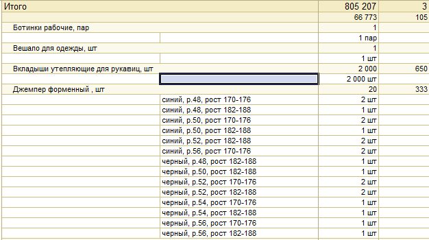

СКД. Как сделать так,чтобы группировка не создавалась,если нет подчиненных элем.
0 SeiOkami
28.02.13
Вот скрин: http://s4.hostingkartinok.com/uploads/images/2013/02/7f9d1290286144bc37f22ccad3a01c88.png
Как сделать так, чтобы просто была строка с номенклатурой без подчиненной группировки, если в ней не будет значений?
1 GANR
28.02.13
00:58
(0) Свойство поля набора данных "Роль\Игнорировать значения NULL" в СКД. Пример - отчет ОСВ в 1С:Бухгалтерия посвежее. Можно вывести группировки по счету только для выбранных счетов. Чтобы выцепить СКД и настройки, динамически сформированные кодом ОСВ и открыть их конструктором, см. сообщение №5 в ветке v8: СКД: изсчезают ВыранныеПоля.
2 SeiOkami
28.02.13
(1), проставил такую галку для номенклатуры и характеристики, но все равно ничего не изменилось =(
